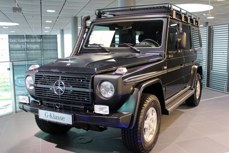

#4667 Kamionos
2015-09-04 11:57:18
Válasz Bárány #4667. hozzászólásáraNekem a Mazdára van rálátásom, de ott is látszik a puhulás. A nagyon régi b2200 olyan volt mint a vasgolyó. A b2500 erősebb volt motorikusan, de már gyengébb utcai kivitel. A bt-50 meg már személyautó, kicsi lábtérrel. Ha nem lenne olyan baxott drága akkor tuti ezt venném. A szívem csücske.
G 300 cdi
