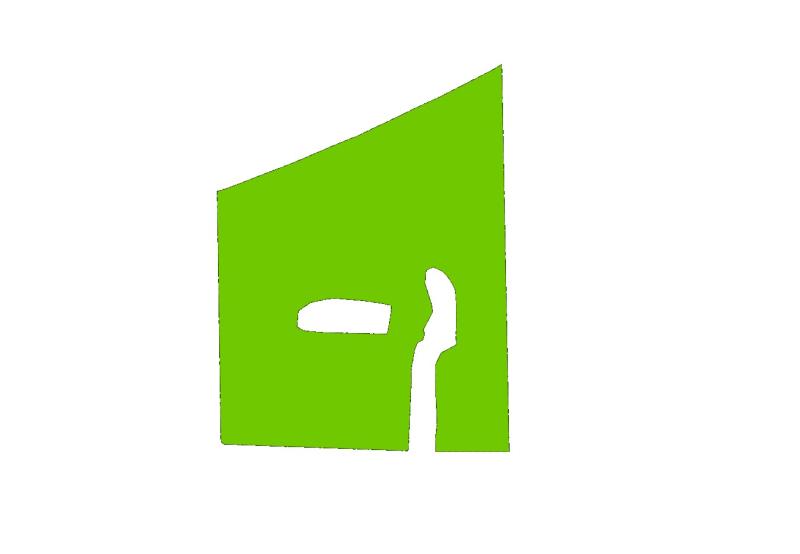

Ezt a táblát hogyan osztanátok fel 5 hektáros részekre?
22 ha a mérete, a két fehér folt benne erdő. Vagy nem erőltetnetek az 5 ha táblaméretet erre a táblára?

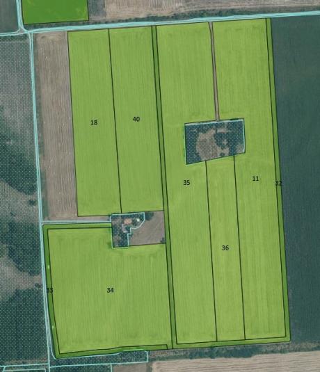

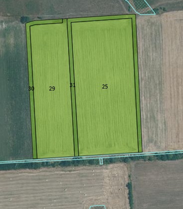

Szabályosan minden fel van darabolva.
ez egy 22ha os tábla a legnagyobb. KET
és az érintkező táblákon mind külön kultúra van. Ezt így kell csinálni és nincs baj
ez pedig egy 6,5 ha os. Szerencsére idén csak 3 oldalt körbe húzom 14m zöldugarral és akkor 5ha alá esik a terület. Igaz mikor feltöröm a szegélyt ismét ketté kell vennem de akkor legalább nem 4 be lesz....

Mindent bevállaltam NOTILL ben. Ennyi...
Most is be volt válalva minden. És pár apróságtól eltekintve (szegélyek melléktermék beforgatás) mindent is teljesítettem. Szerencsére most sokkal egyszerűbb az AKG és 5 év is van rá. Sima liba....
Ezért is lehet nem fogok nyerni mert kevés lesz a pont.
