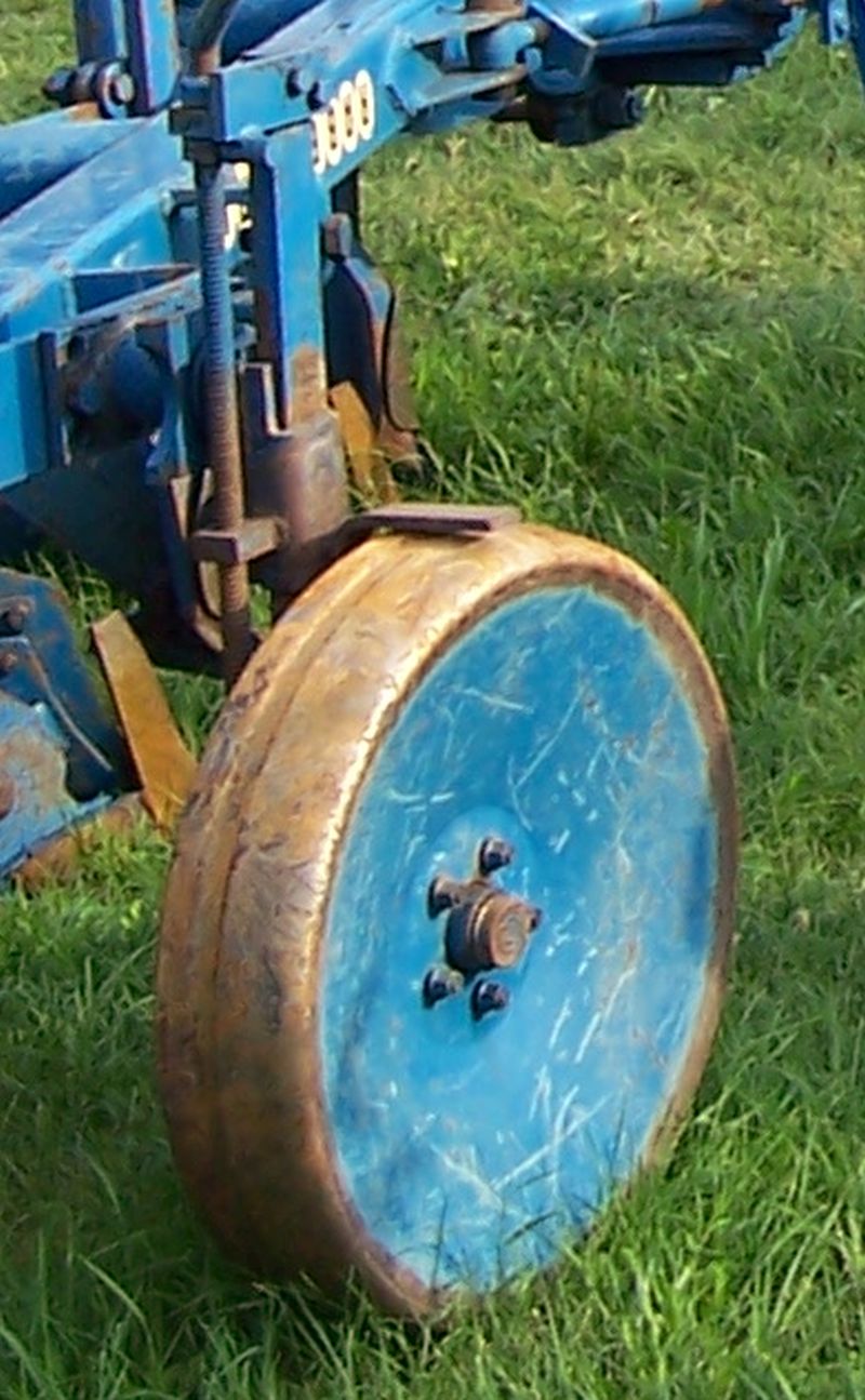

Válasz 5465 #1335. hozzászólásáraA Heltin pl. állítható a kerék futása , egy csavarral tudod állítani gy ne párhuzamosan fussonn hanem kicsit ferdén így mindig slippel és nem tud ráragadni semmi, Csólyosin fixen ferdén van hegesztve a tartója az is jó, persze úgy hogy az ekenádat a barázdának húzza ne tolja el. Nem tudom Vf ekén hogy működik ez ágyekén van így, de teljesen jó
Válasz 5465 #1335. hozzászólásáraszia.Ragad rá fél centit mint az autókerékre és semmi több,a felesleget ledobálja magáról.Sárkaparó sem kell.Én is évekig szívtam a vaskerékkel volt hogy kerülőként megállt a kerék.Pedig most 15 colos bordás(m+s) kerék van rajta,ha kopott lenne tisztára még jobb lenne.
Válasz mtz1221 #1312. hozzászólásáraJó reggelt,
Azt mondod, a gumi kerékre nem ragad úgy a sár meg a csuhé?
Pont az a gondom, hogy az ekémen (gassner vf) a fémkerék meg a sárkaparó közé szorul a cucc...

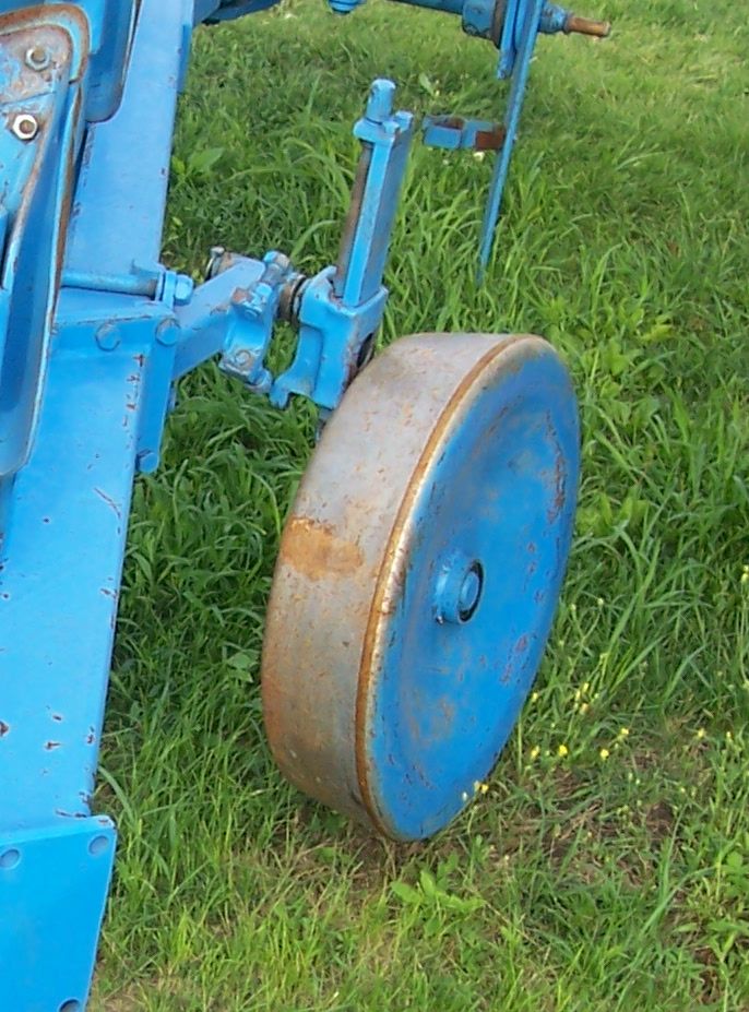

Sziasztok.
A sok forgástól elkopott a vf eke vas kereke, és a szára is elgörbült. Valami okosság amivel ki lehetve váltani, vagy egy gyártó aki ilyet csinálna újba?
Nem biztos, hogy átbillenő kellene, ne csapkodjon fordításkor- 3-as eke az alany.
Köszi előre is!

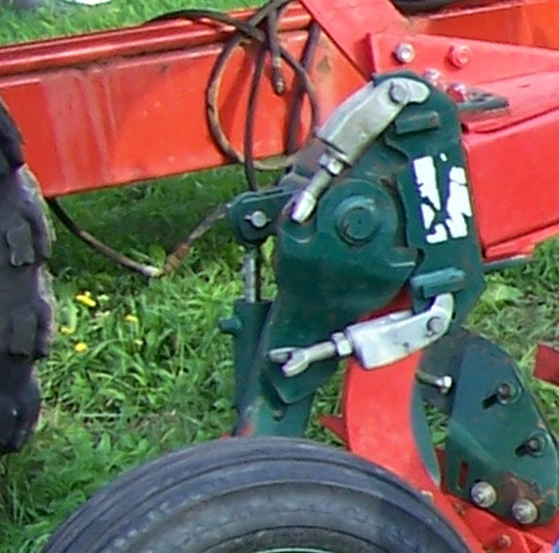

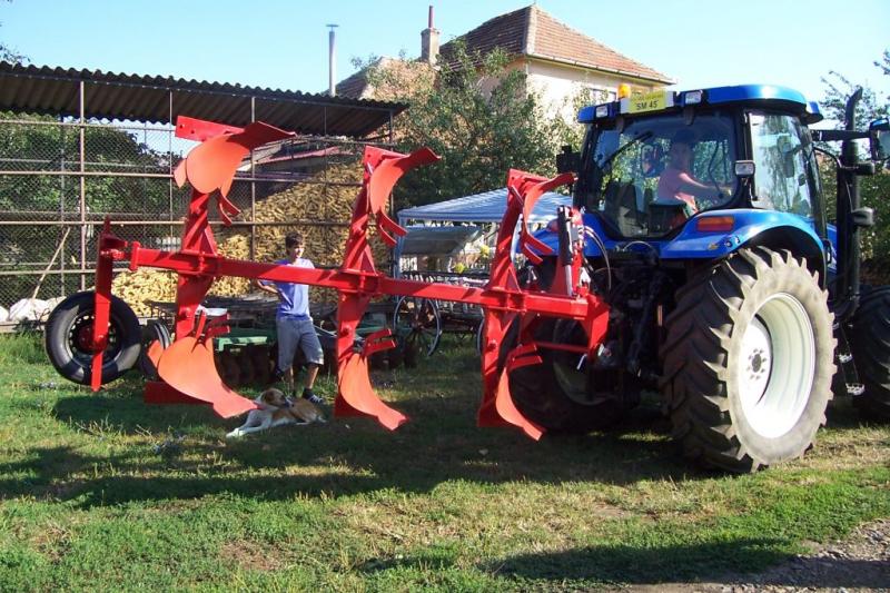

Válasz JOSEY #1328. hozzászólásáraA vn re is ilyen felépítésű a teszkós kerék, mint a kék a képen...
Válasz B.J. #1329. hozzászólására

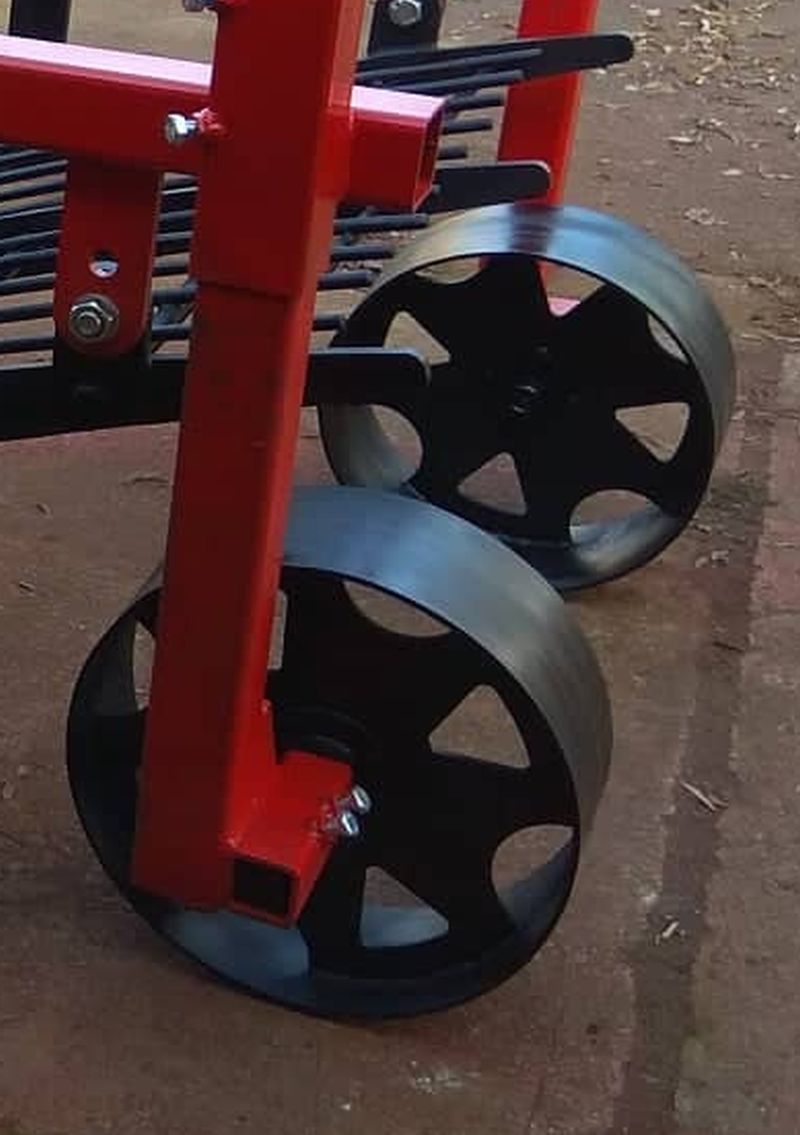

a gépeinkhez ilyen jellegü fémkereket gyártunk
Válasz JOSEY #1328. hozzászólásáraGondolom tudnál egy vas kereket kalapálni nekem a RABE-ra ugye?

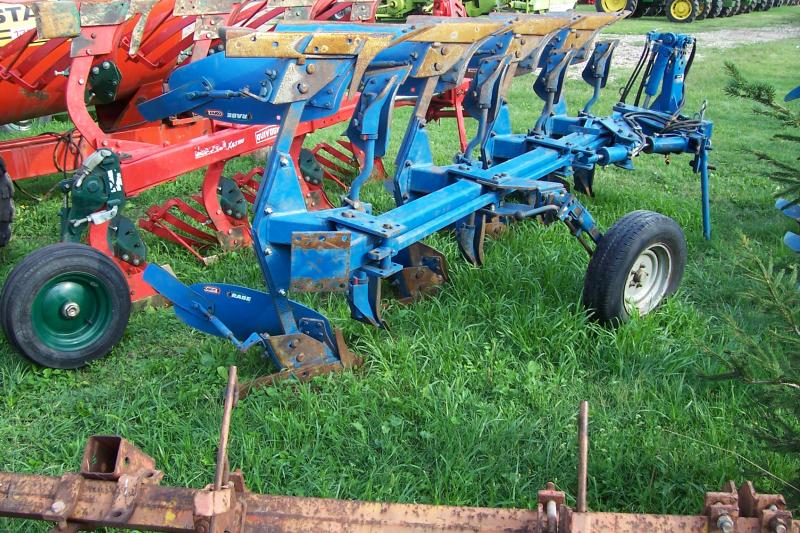

Válasz JOSEY #1325. hozzászólására
az ős változat
Válasz B.J. #1324. hozzászólásáraez a váz legvégén van, eredetileg 2+1 1 fejes váltvaforgató lett tervezve fém kerékkel igy tagositással az utolsó fej mögé került az átfordulókerék konzolja,
a képen már gumikerekes változat

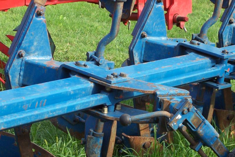

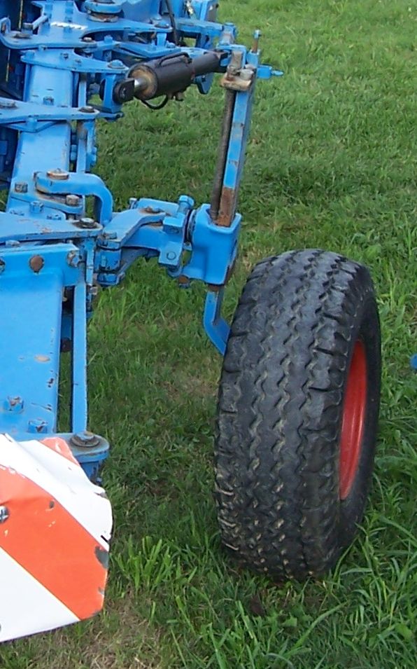

Válasz JOSEY #1323. hozzászólásáraEz oldalán van, vagy a faron? Vas, vagy gumi kerék?

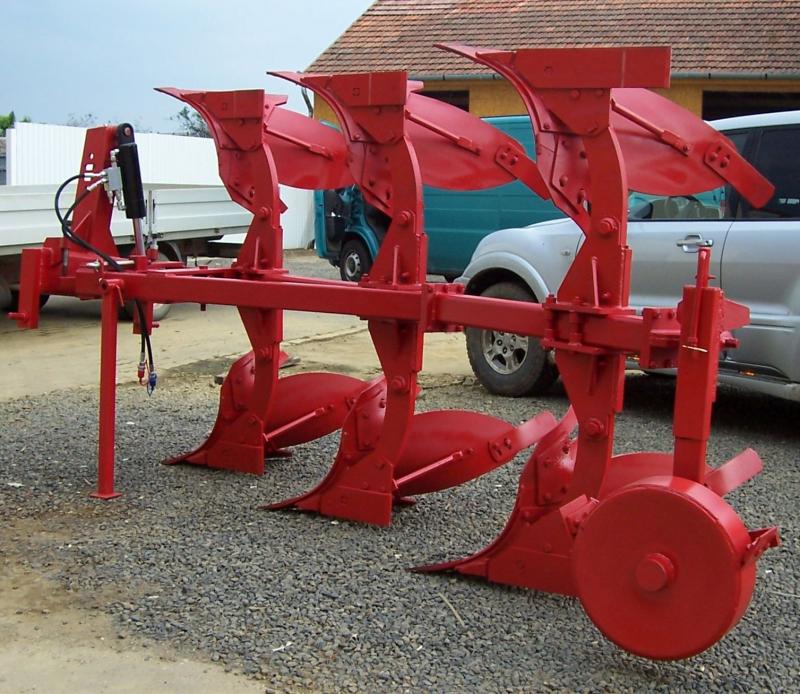

Válasz B.J. #1322. hozzászólására
saját fejlesztésű még 2008-ból

Válasz B.J. #1307. hozzászólásáramilyen tipus?
Sziasztok.
Köszi előre is!
