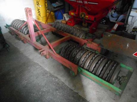

Válasz csoppika #535. hozzászólásáraValószínű. Próbáld meg felemelve.
Nem sok minden romolhat el egy ilyenen. Csapágy, váz (kép alapján jó), esetleg elgörbült tengely mondjuk tuskótól.

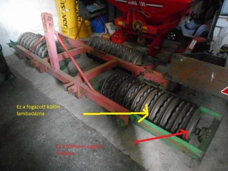

Válasz csoppika #532. hozzászólásáraMindegyik el tud fordulni a tengelyen.
Annira össze se tudnád szorítani, hogy egyáltalán ne tudjon megcsúszni.
Itt a HE-VA határolója. Ez csak így ütköző gyűrű:

Válasz Bárány #531. hozzászólásáraA vállas sima gyűrűknek azért gondolom a tengellyel együtt kéne forogni, nem? Csak a tengely 2 végét tudom zsírozni, ha a sima vállas gyűrűk külön forognak a tengelytől, akkor ott elég hamar kopik, még ha az öntvény csúszik is az acélon... a fogazott gyűrűknek persze szabadon kell forogni, az magától értetődő...

Válasz csoppika #530. hozzászólásáraNím biztos, hogy jól értem, mit szeretnél.
A gyűrűknek eymástól függetlenül el kell tudniuk forogni. Köztük kell némi hézag. Az újak is lötyögnek, billegnek valamennyit.

A képen látható, valószínűleg Hammerschmied gyártmányú "háború előtti" (kb30-40 éves) 3 méteres cambridge hengert hézagolt már valaki? Hogyan kellene ennél a típusnál? Menetet, anyát nem látok a tengelyen, csak alátéteket. Viszont a belső vállas gyűrűk külön forognak(némelyik kicsit billeg is) a tengelytől. Lenne egy ilyesmi eladó az ismerősi körömben, de nem tudom, hogy lehetne helyrepofozni. Így meg nem merem megvenni. A tippeket előre is köszönöm.

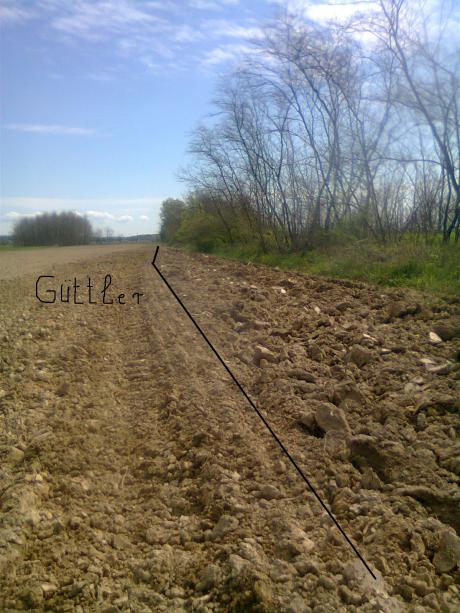

Tényleg nem reklámozni akarok de v pár képet megosztok.
1.kép tavaszi szántás elmunkálás téli favágás miatt nem volt felszántva és jól le is lett taposva aztán mikor megtörtént a szántás arra jártam a hengerrel és kíváncsiságból végigmentem rajta.

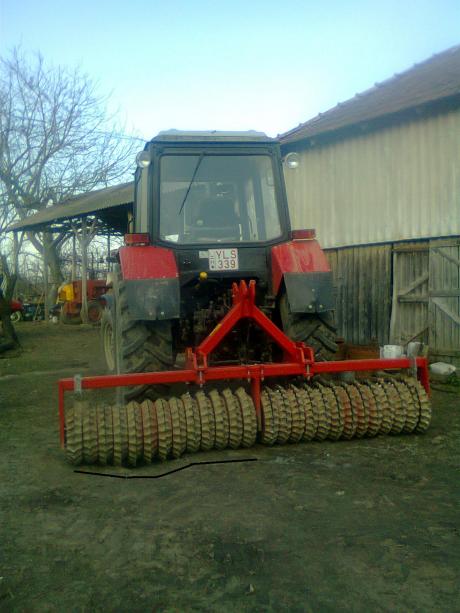

2.kép kíváló a talajkövetése erre nem alkalmas se cambridge se a crosskill.
