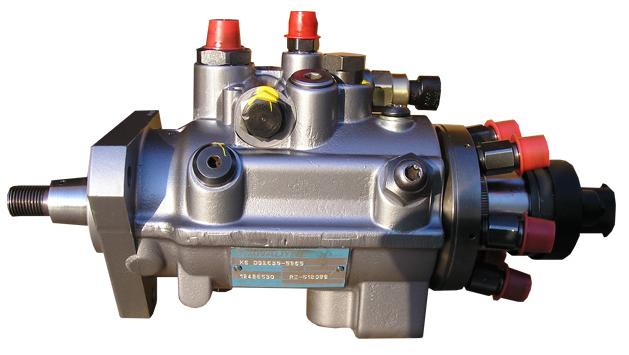

Válasz Celtises #2691. hozzászólásáraAres 657esemen most csereltem tápszivattyút meg motorvezérlőt.
Válasz Ares 826 #2690. hozzászólásáraÉn most rendeltem tápszivattyút. Még nem cseréltem ki. A gumicsöveket már igen egyelőre nem csinálta, bár van hogy hetekig nem csinálja. Meggyőződésem volt eddig az üzemanyag probléma.
Adagolón hőmérséklet jeladó?
Miért cseréltél motorvezérlőt?
Milyen árban mozog?
Válasz Marci8908 #2687. hozzászólásáraTápszivattyú cserével kezdtem a dolgot, majd az összes gumicsövet is kicseréltem, utána a motorvezérlő is cserés lett. Aztán a főtengely végén elöl a jeladót is kicseréltem, utána a biztosíték táblát is szétszedem és mindent befújtam tisztítóval, hogy még ott is minden érintkezzen. Az adagolón lévő műanyag hátsó fedelet is leszedtem kitisztítottam hogy jó legyen az érintkezés. Néha megy a motor egész nap rendesen néha meg gondol egyet és elkezd szarakodni. A kék füst szerintem a gázolaj befecskendezési idő eltolódása miatt van, az olajat nem eszi a motor nincs karter gáza sem a motornak, ha megy akkor nagyon erős a motor húz rendesen van ereje!
Válasz Marci8908 #2687. hozzászólásáraA tökéletlen gázolaj is okozhat kék füstöt.
Válasz Ares 826 #2685. hozzászólásáraEgyébként meg nincs kék füst?
Tápszivattyúnál a rövid gumi gázolajcső rendben van?
Két gázolajszűrőt összekötő gumicső?(szűrőházak mögött).
Több gép csinálta, csinálja a dadogást, de füst nélkül. Szerintem nincs gázolaj.
Válasz Ares 826 #2685. hozzászólásáraÜdv Ares 826!!
Akkor ez egy DPS 4045 TRT tip.jelzésű motor 4,5 literes motor ha jól gondolom.
A Kék füst hengerbe került motorolaj jele.
Kétféleképpen juthat a motorba.Vagy felülről ha szelepszár szimmering baj van. De ilyenkor inditáskor is lenne egy kis kék füst mert leállítás után visszacsorogna a hengerbe.
Vagy alulról az olajlehúzó gyűrű problémája miatt...
Ezek esetében viszont lenne valamennyi olajfogyasztás, lehet csak minimális is..
De mivel fordulathoz függő irásod szerint lehet motorvezérlő és turbó probléma is...
Mennyi üó van a gépben?
A turbód milyen állapotban van?? ez viszonylag könnyebb bontás.. tudok egy hasonló kategóriáju jd motorról is aminek hasonló gondjai voltak...
De lehet motorvezérlő probléma is.
ha gondolod irj prvátban lehet tudok segíteni..
