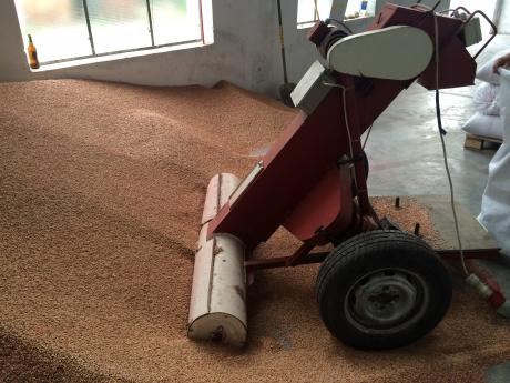

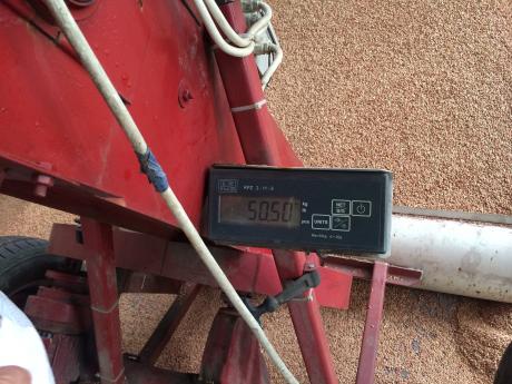

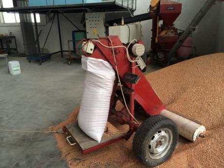

Ezt a gépet már rég megszerettem volna osztani.Nagy segítség annak
aki még kis zsákot használ.Még régen csináltam e 516 kalász visszahordó
zsiguli híd 2 hajóműves villany motor meg egy kis kézügyesség.Ja én
raktam bele mérleget is.
Nah igen,elég fura látvány,de nekem megspórolna egy napi zötykölődést a rendsodróval

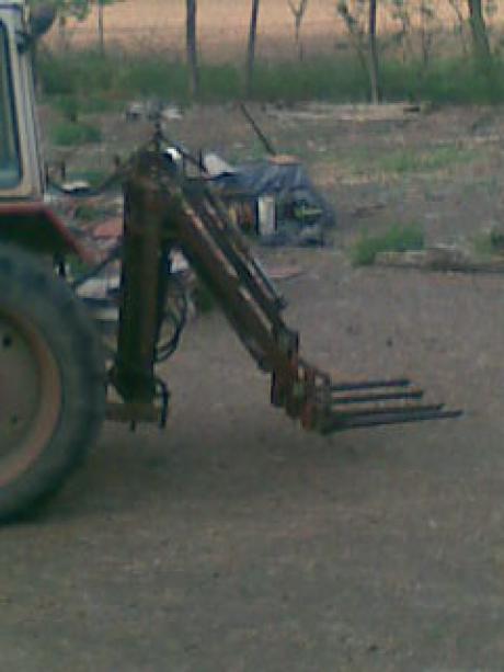

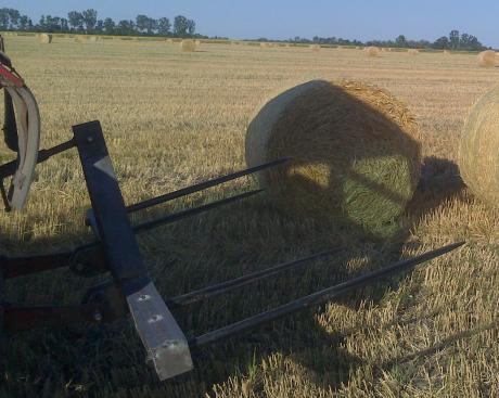

A gyári tüskéket érdemes beszerezni.Azokat könnyen bele lehet szúrni még a legtömörebb széna bálába is.Csináltam már trágya villa ágat vas csőből.Amit hosszába átlósan kettévágtam.Mind két felét a félkör alakból lapítottam, és így összefordítva összehegesztve(mindkettőnek vastagabb vége)ovális alakú.Így sokkal erősebb mint kör alakban.

Miért kell a közepébe szurni? Nekem kettö régi ( gólya)
rakodó villa van ami alá megy a bálának. Majd csinálok
képet
Válasz #190. hozzászólásraKár kísérletezni 6000Ft körül van a gyári tüske,nagyon jó. Nekünk minden elhajlott,féltengely.betonvas stb.....
Válasz #191. hozzászólásra
majd elfelejtem, ha nagyon űber akarsz lenni szerválsz egy munkahengert, és a 3 pontfelfüggesztésnél a felső feszítő orsó helyett teszed be.
tudjad állítani a tüske dőlés szögét.
nagyon fájin dolog ám :D
betonvas biztosan nem fog működni.
ha 3 mat fogsz össze az sem.
valami faszályos erős, edzett tengelyt kéne, az bírja a strapát.
Csinált már valaki 3pont felfüggesztésre farvillát?
Most határoztam el magam hogy nekiállok mert már jóformán csak körbálával dolgozok és nem olyan jó egyedül gurigatni ide oda :)
Vázhoz 80×80 zártszelvényre gondoltam, de tüske téren nincs ötletem....32es betonacél ismerősnél hajlott gondoltam 3dbot egybe fogni vagy szerezni vhonnan valami fasza tengelyt....
Aki tud kérem segítsen kicsit
Utána következő projekt pedig a farláda....arról még elképzelésem sincs milyet akarok....

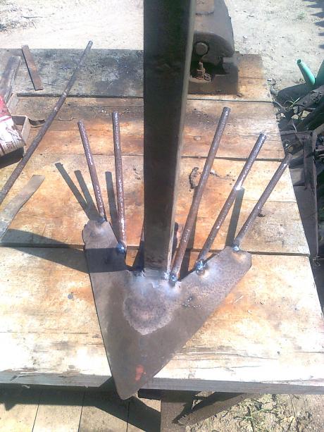

Ahogy nézem neked a kiásód a háromszög szélétől nem lóg ki a pálca nekem kilógott és az nemjó megcsinálom és kifogom próbálni.

A faluban van akinek az Mtz-re kétsoros van felszerelve.Azoknak is nagyon hasonló a kialakitása.Azért mindenki alakitgat egy kicsit, hogy talán jobb lessz.Én is igy készitettem a ludlábkapából, de nem volt jobb mint az eredeti.
Válasz #186. hozzászólásra
Én eddig lovas eke kapával ástam ki a krumplit előre tettem a sorközművelőnek a háromszögét és a tetejére a szárra hegesztettem egy ék alakot hogy jobban szétdobja a földet de az a baj hogy az mtz-vel már nem akar senki sem menni és azért kell valamit kitalálnom hogy az ekekapát ne keljen fogni hanem csak le engedem és már jön is a krumpli ki felé de nekem is fel kell szednem a sort és utána tudom a másikat ásni.Én tavaly át alakítottam a kapát de a föld össze törte a pálcákat valami végett.És ezért akarok valami jobbat készíteni .
Válasz #185. hozzászólásra
Igen a jobb csuszás és mélységtartás véget van alólra is téve egy háromszög.A szár is hozzá van ehhez hegesztve igy masszivabb.Ha jól be van állitva szerkentyü, akkor nem marad a földben krumpli.Nekem csak az a gond, hogy minden második sort tudom ásni, vagy meg kell várni mig felszedik.
Válasz #184. hozzászólásra
Azt hogy érted hogy alatta van még egy háromszög arra van ráhegesztve a pálcák és a teteje hogy jobban csússzon a föld azért van lezárva háromszöggel?
Válasz #183. hozzászólásra
30x30-as kapaszárból.Én kiskertekben használom,itt a homokostól a kötöttig minden megtalálható.Inkább a nagy szárazság okoz gondot.Volt hogy a gazda belocsolta a területet ásás előtt.Jó is volt, könnyebb volt a munka, és nem törte annyira a krumplit.
Válasz #181. hozzászólásra
Milyen fölbe használod mert nekem réti kötött van .
Üdv a szárat miből csináltad?
Válasz #180. hozzászólásra
150 mm. minden oldala a háromszögnek.Alól is van egy ugyanilyen hároszög.Jobban dolgozik, mint a kapából készitett.
