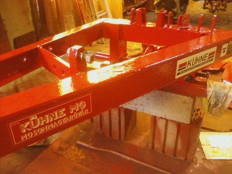

Hat mongyuk en ezt egy kicsit mashogy veszem fel,mert en szeretem precizen megcsinallni minfet,tudod 2x merj 1x vagj,ezt amugy egy multitiller vazabol csinalltam,tettem fel a multitiller forumra ott van tobb kep ha akarod megnezheted!

Oké,
Tudod szakmai ártalom én nem elsősorban a felhasználó szögéböl nézem elsősorban bár az is fontos. Inkább a gépgyártás technológia szempontok szerint.Biztosan úgy van hogy a 30 éves gyári is olyan és funkcionál,de ha te csinálod magadnak nem jelenti azt hogy nem lehet akár jobb is.

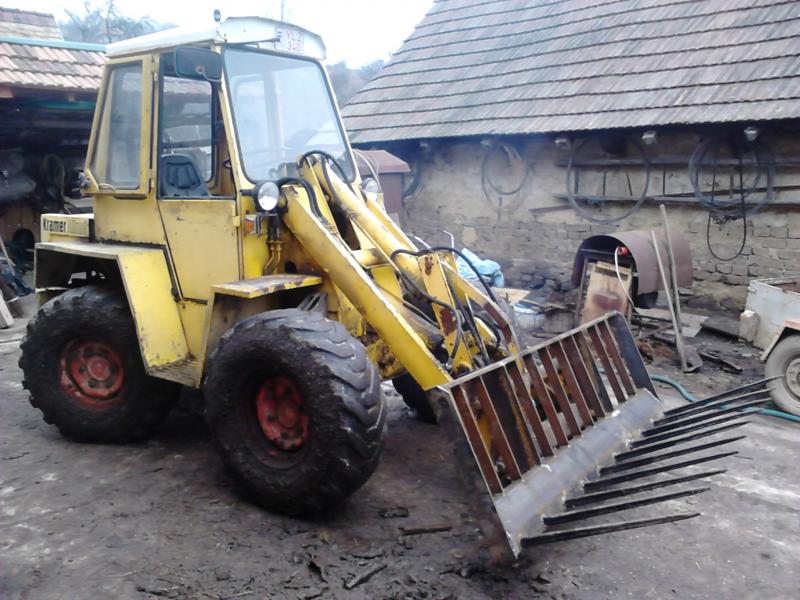

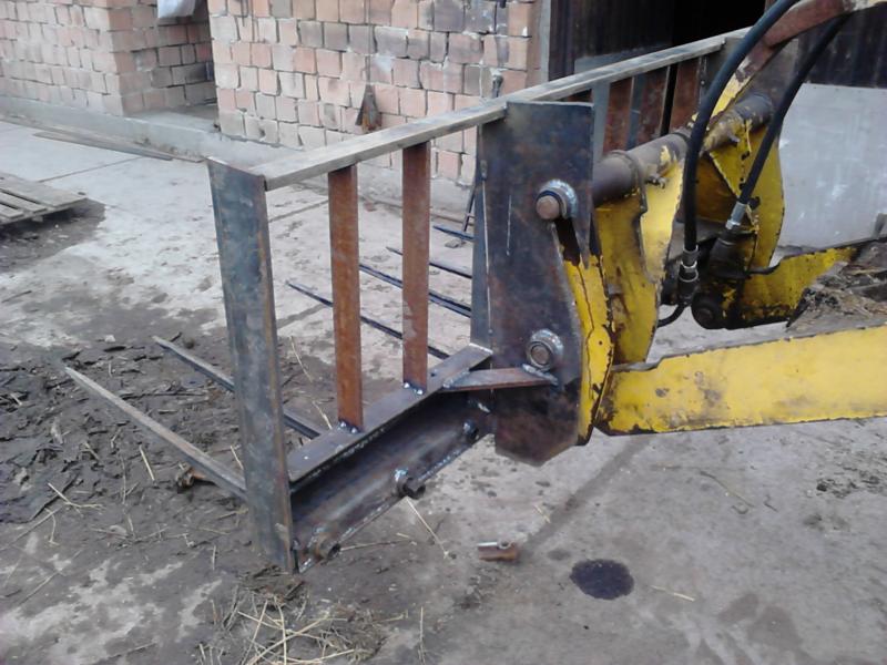

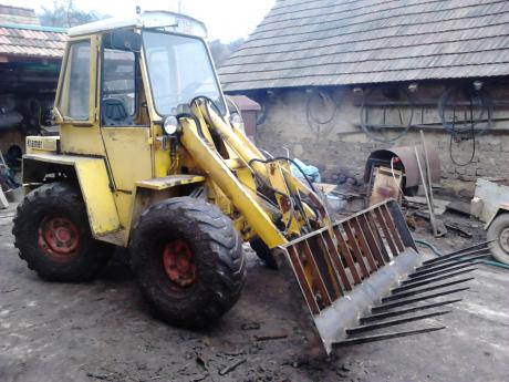

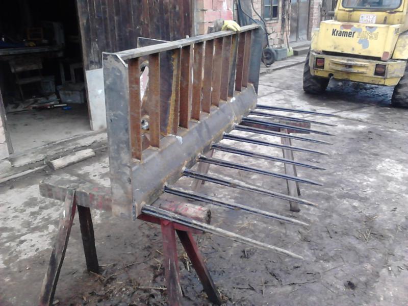

Értelek, de az a hegy már nincs ott, illetve jelentősen el van tompítva. A képen még csak a kinagyolt állapot látszik, ma lett készre szabva. Azok a fotók pedig tegnap előttiek. A Gyárinak pontos mása a konzol. És az se akadt még be sehová se. És el se görbült pedig van már vagy 30 éves a gép.
Válasz #43. hozzászólásra

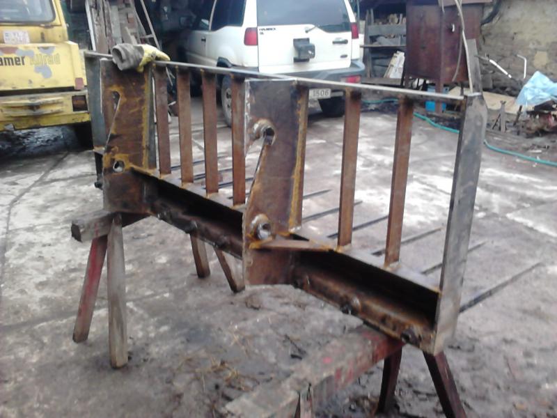

Látszik az a cső és jó is mint tehermentesítő, én a felsörészen a hegyes végről beszélek hegesztesz mellé egylapos vasat a kivágás vonalába a cső kivágott részének meghosszabbításaként nincsen olyan balaset veszélyes,és erősít rajta,tallán még anadrágot sem szaggatja ha bele akad.Persze ez csak egy ötlet.Te használod.

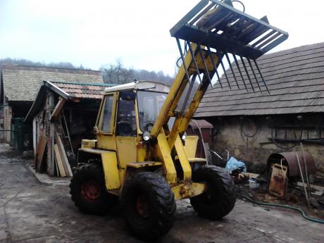

Lehet hogy nem látszik a képeken de ki van szélesítve. Rá van hegesztve egy 3cm széles 1cm falvastagságú cső ami ugyanúgy ki van vágva mint a kazánlemez. A gyári kanala is így van megoldva. A Hegyes szurony csak a rávezetést szolgálja. De a végleges megoldásnál már nem olyan hegyes a szurony sem. Még vágtam belőle flexel hogy nyíljon a rés, könnyebben beletaláljon a gép füle.
Köszi! Vastelep a volt valamennyi maradék itthon is. A Kazánlmezek vágását meg a hajlításokat egy lakatosüzemben oldottam meg. 70e volt a 10 villa hüvelyestül. (Szentesről, a hüvelyeket szerintem ők gyártják és elég gagyik egyibe beleesik a villa a másikon pedig annyira nem megy át hogy az anyát rábírjam kapatni. Úgy kellett belekalapálni némelyiket hogy az menet kilógjon. De hogy meghúztam akkor se fog még az anya fele se.)
A vasanyag pedig hajlítással vágással 50e ft volt. Pár felxkorong még meg kétnapos meló és kész.
Azért van az alsó 20 centi telibefedve. Hogy az apraja ami lepotyog nem menjen át. Feljebb meg jó hogy átlehet látni közte hátulról, látja az ember mit csinál. Gyári manitou villáról néztem. És sok más trágyakanál is ilyen megoldással van. Amúgy nálam szálas a cucc. De ha nem válik be akkor lehet még sűríteni a rácson és be is lehet lemezelni ha úgy kívánja a helyzet.
mondjuk annak lehet lesz hátránya hogy nem telibe van lefedve a hátlapja ott sok minden át tud folyni kivéve ha száraz az anyag meg sok szálas van benne ....

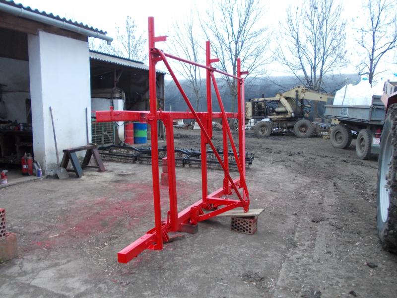

Majd teszek fel képet, most van folyamatban gyártása egy 6 m láncboronával kombinálva ,gyep ápolására tervezve, de maszivitása megteszi a szántás elmunkálást is.

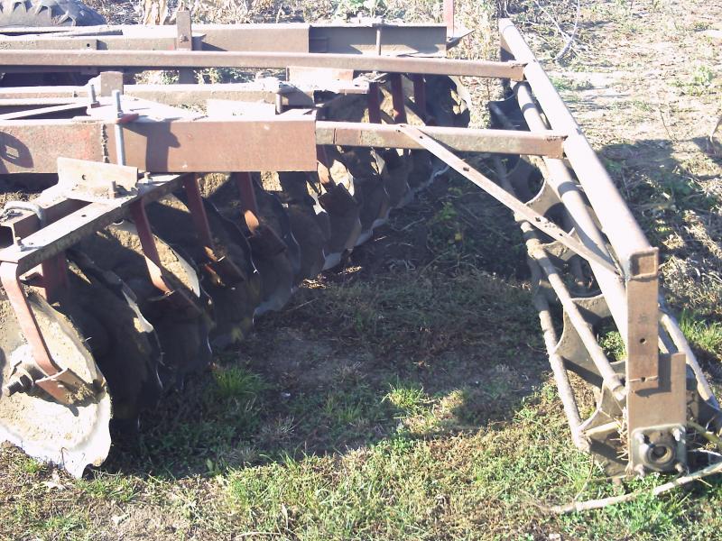

Arra ami a 49-es hozzászólásodnál van feltéve kép, az mi????
mar mithogy mire gondolsz a sorkozmuvelore
Válasz #49. hozzászólásra
Ez az izé mi akar lenni, nem látni a képen rendesen???

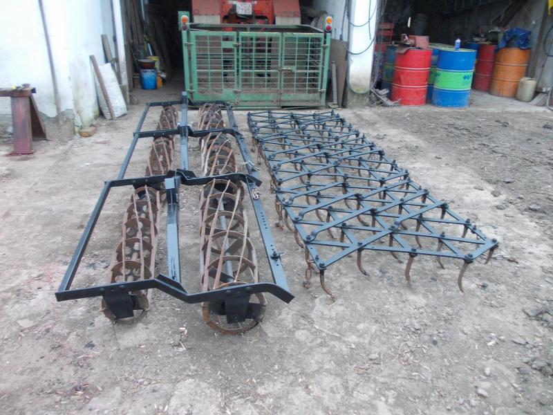

A szinet azt ne nezzetek ,mert azt csak jovo tavasszal fogom festeni!
Válasz #55. hozzászólásra

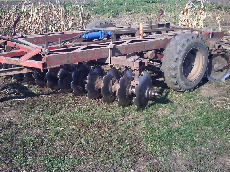

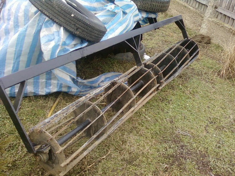

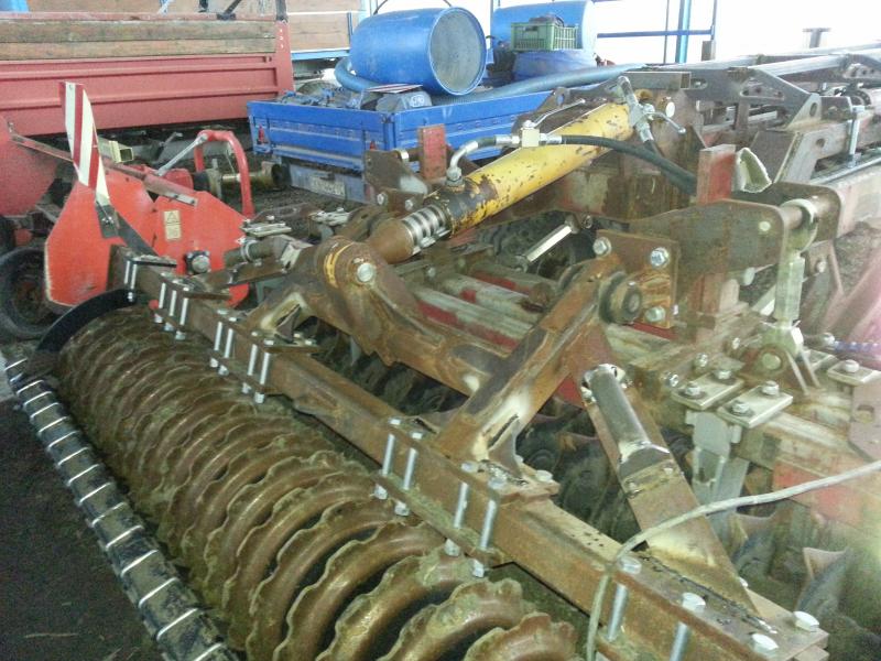

milyen a tengely átmérő??

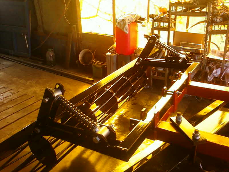

a rögtörő henger tengelye gondolom tömör
ezt joll megoldottad,nekem tetszik,elkuldom az enyemet mert en olajpumpaval oldottam meg
Válasz #54. hozzászólásra
Csapokkal három lehetőség van ahova lehet dugni a stiftet!
Hogy allitod a hengert hatul!
Válasz #50. hozzászólásra

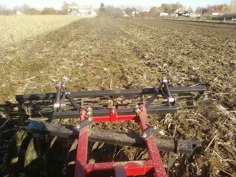

Fasza az a nagy tárcsa tavaly ,mi is csináltunk rögtörőt utána!
Válasz #41. hozzászólásra
Válasz #39. hozzászólásra
Válasz #40. hozzászólásra
Felsö csatlakozónál azt a hegyes szurony véget nem Ártana kiszélesíteni, tovább maradna egyenes és nem is szúrna.
Válasz #38. hozzászólásra
Válasz #37. hozzászólásra
Szuper lett!
A vasanyagot honnan szoktad venni?
nem rossz
elkészült a trágyavilla. Most se időm se pénzem rá hogy a ráfogót is megcsináljam, majd ha úgy alakul akkor folytatom, egyenlőre elég lesz így is.
