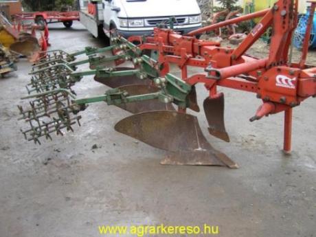

#2506 JOSEY
2011-03-21 09:48:33
Válasz #2507. hozzászólásra
Remek smile thumbupSchollen , imhol a kép róla.
Ami nem szól mellette, hogy fix a müvelési mélsége, tehát, csak egy beállitott mélységen lehet véle dolgozni, amugy jó és egyszerű
