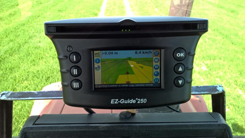

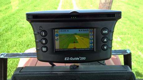

Soft reset (ezzel nem tudsz nagy bajt csinálni)
Az I és II gombot kell egyszerre lenyomva tartani.
gpsdebrecen.hu
Hogy lehet a hardvert resetelni az ez-guide 250-es sorvezetőn?Előre is köszi.
