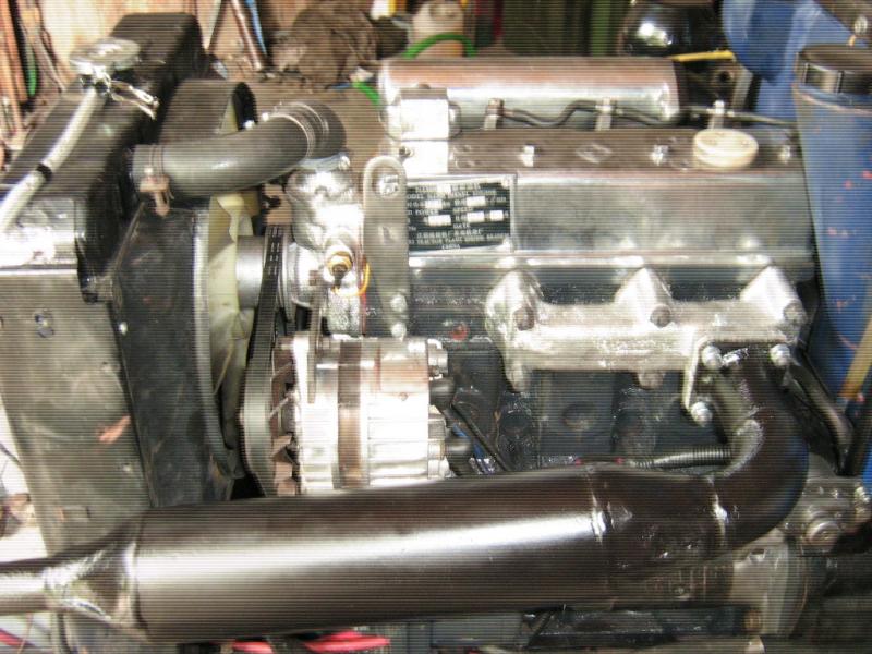

Üdvözlet mindenkinek! Alapjáraton nem gerjeszt a generátor ez normális? fordulaton már van töltés de ha világítással megterhelem megint nulla.segítséget elöre is köszönöm!

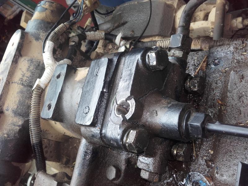

sziasztok laci vagyok.van egy feng shou 180 as traktorom.szaggatottan emel a hidraulikája pedig meg lett karmantyúzva amunka henger.és hogy van e benne hidraulika szűrő.előre is köszönöm.
Válasz kapossyjanos4 #189. hozzászólásáraA nyüszítés a nyomásszabályzó szelep hangja.Amikor csak kicsit mozdítod a vezérlőt,a nyomást már ráengedi munkahengerre,de még nem nyitja az oda vezető utat.Ezért a nyomásszabályzón keresztül megy vissza a tartályba.Jelen esetben a váltóba.Ezért van a nyüszítés.Olyan mint amikor a munkahenger végállásba ér,akkor is nyüszít.Ha nagyobbat mozdítol a karon,akkor nyitja az utat és emel.Ne törődj vele,ez ilyen.A kínai mérnökök nem voltak elég alaposak amikor tervezték.

Srácok. Van egy kis gond. 4x4 Fengshou 184 traki. Szaggatottan, lassan emeli a munkagépet. Induláskor jó, de utána hamar xarakszik... Váltónívó max felett picivel... Az oldalán az a 2dugattyús biszbasz(szivattyú) már 1xvolt bactatva, rézalátéttel van megoldva, kissé folyat. A gazdája szerint régebben 1x már volt ilyen problem, akkor állítólag kitakarította a tömböt, jó lett... 5letek?

Válasz kapossyjanos4 #197. hozzászólásáraAutós boltban vettem rá egy elektronikus Lada fesz.szabályzót.Ettől egyenletes lett a töltés.Viszont a generátor alapból gyenge,lassú a fordulata.Kéne rá fabrikálni egy kisebb ékszíjtárcsát,az javítana valamit a teljesítményén.Évekkel ezelőtt megígértem neki,hogy ha tönkremegy ráteszek egy erősebb személykocsi generátort,de azóta sem akar bekrepálni.Végül is az aksit bírja tölteni,sötétben meg ritkán dolgozok,úgyhogy jól van ez így amíg bírja.

Válasz kovacsnezsuzsa41 #193. hozzászólásáraSzia. Ha dugattyús szivattyú akkor így emel. A valtokarnal véd le a fedelet, belelatsz a törzs e. Ott a szivattyú.
Üdvözlet mindenkinek! Vásároltam 184-4-est, Olyan gondom lenne ha csak finoman szeretnék emeltetni marozáskor a hidralika nyüszít. Ha jobban ráhúzom elhalgat. Ez mért van?
Üdvözlet mindenkinek! Vásároltam 184-4-est, Olyan gondom lenne ha csak finoman szeretnék emeltetni marozáskor a hidralika nyüszít. Ha jobban ráhúzom elhalhat. Ez mért van?
