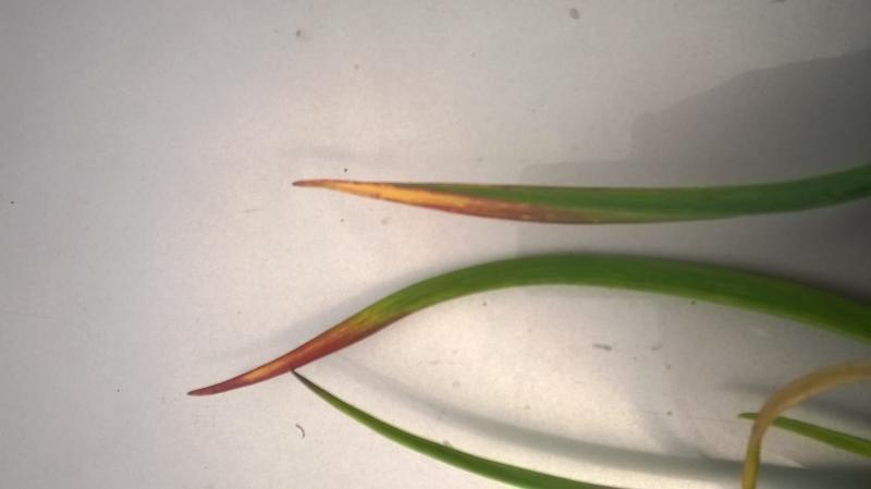

Üdv.Mindenkinek. Segítség kellene. Tavaszi Arno fokhagyma. A levelek végei sárgák, némelyiknél rozsdavörös. Mi támadhatta meg és mivel kezeljem? Előre is köszönöm!

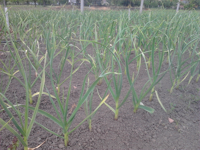

Fokhagyma - Arno[kep1]
Fokhagyma - Arno

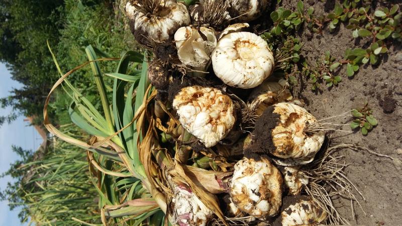

Lenne egy olyan kérdésem, hogy az őszi fokhagyma szárának a tetején elkezdett nőni a magnak való... Ez lehet baj és ki kéne szedni vagy várjam meg míg eldőlnek??
Az lenne a kérdésem, hogy mikor kell kiszedni a fokhagymát?? Mert a szárai már elég puhák, a levelek is kezdenek sárgulni, de még nem dőltek el! Meg kell várni míg eldőlnek?
Köszönök mindenféle segítséget!

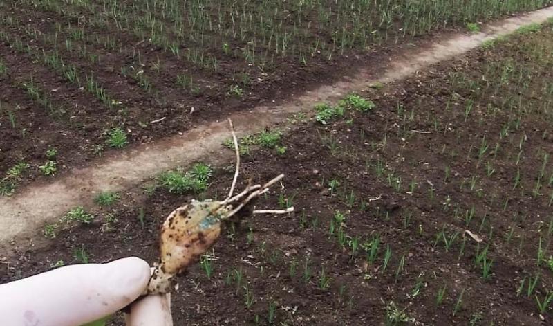

Válasz .Szabi. #2770. hozzászólásáraHelló,
Biztos hogy fonálféreg? nem gyökér atka?
Nekem is van hasonló és én atkát láttam rajta....

Válasz Vamosig #2766. hozzászólásárafonálféreg,semmit se tehetsz már most.

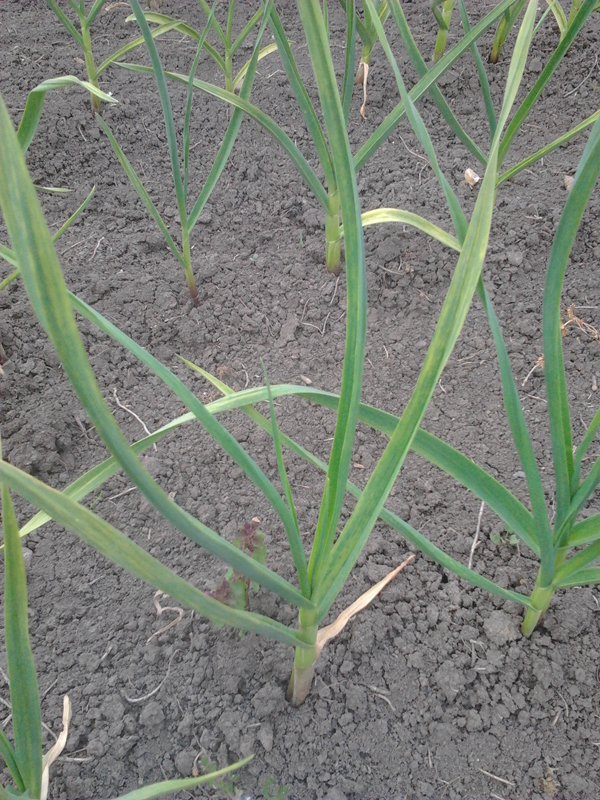

A fokhagymámon olyan tünet jelentkezik, amit nem tudtam azonosítani. Ha tudnátok segíteni azonosítani és védelmet javasolni ellene nagyon megköszönném. Egyébként nem rossz az állomány csak ez a levél probléma aggaszt kicsit.

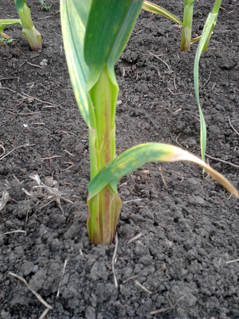

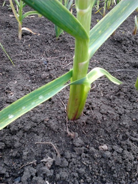

Nekem is először van tavaszi fokhagymám. Viszont most a levél csúcsok elkezdtek sárgulni. Ez lehet az alacsony hőmérséklettől vagy valamilyen betegség az oka? A teljes állományon látható.
Válasz copak77 #2755. hozzászólásáraEz engem is érdekelne, mert nekem is megjelentek ezek a tünetek, bár nekem a őszi van, de az most mindegy...
"Gyökératkák:
A fokhagymafej elpusztuló gyökérészén, kis szabálytalan járatokban barnás színű rágcsálék között találhatók az álatok. A megtámadott növények senyvednek, a fertőzést a lombozat lilás elszíneződése is jelezheti. Tárolás alatt is szaporodnak.
Baktériumos rothadást segítik.
Védekezés: Danadim Progress, Bi-58 EC"

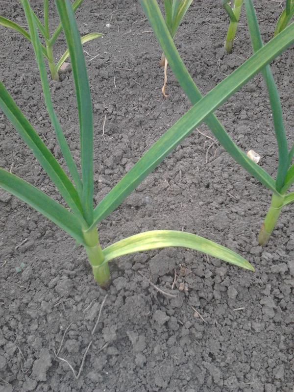

Egy részén a táblának állandóan vissza jön tarack...
Erre esetleg valaki valami megoldást tud? Vagy marad a kapa...csak ha beindul a fejesedés nem szeretném ha átszurná őket....

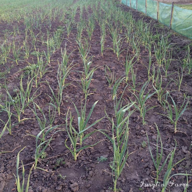

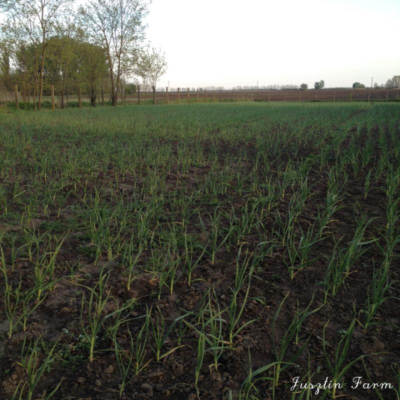

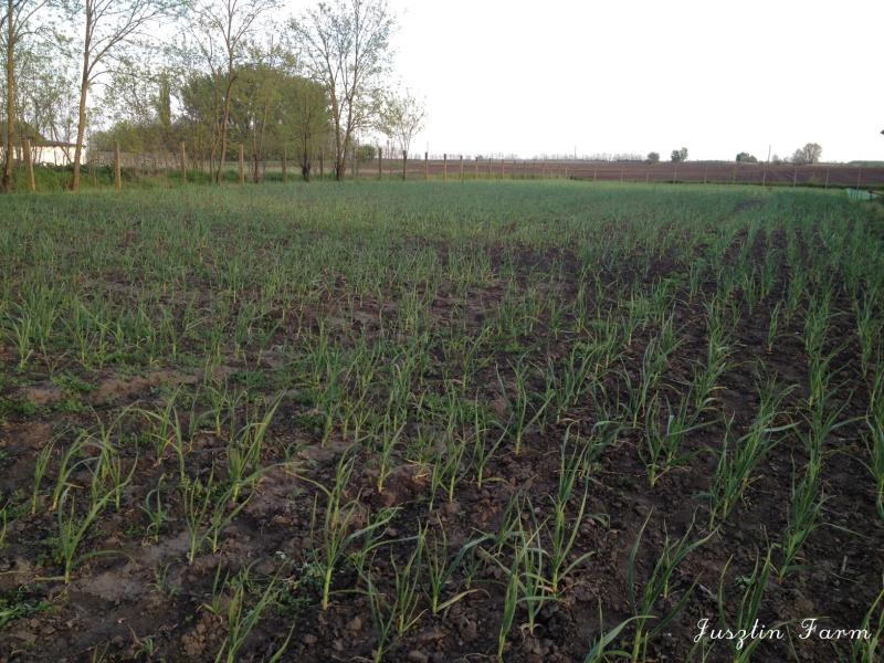

A Mi fokink jelenleg így néz ki. Makói őszi, tavaly októberben (egy jól átlazított talajba) került a földbe. Tavasszal kapott kellő mennyiségű pétisót. Most ahogy az időjárás engedi (szél, eső) kezelve lett - Amistar, Danadim Progress, és Wuxal Ascofol, kisegítve egy kis Nonittal, a biztos tapadás érdekében. Én célszerűnek találtam megtámogatni a gombaölőt, rovarölőt egy kis biostimulátorral, talán kevésbé viseli meg a növényt a vegyszer. Illetve, felén hatalmas szelek járnak, stressztűrőbbé teszi, legalábbis bízom benne.
A fényképek a pétisó után és a kezelés előtt készültek.
Szerintetek jó úton haladunk?

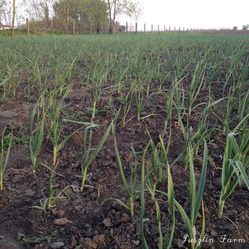

kép az előző kérdéshez, hogy menthető-e még az állomány...
