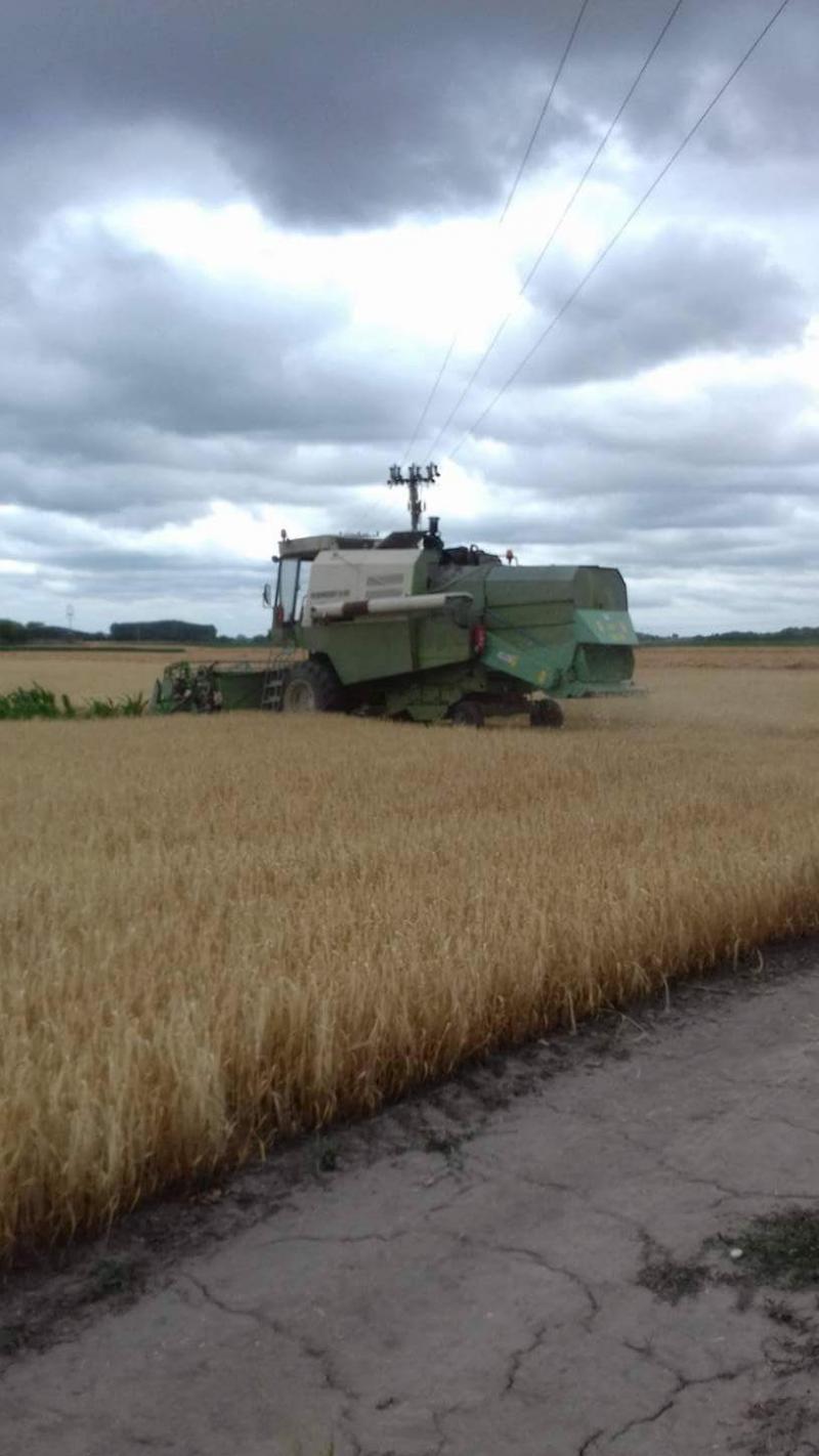

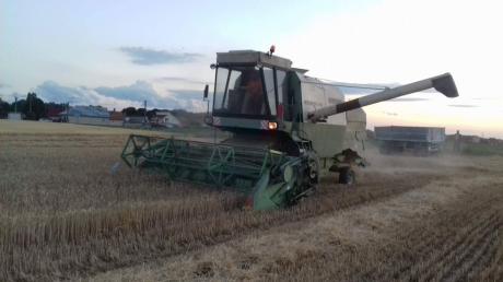

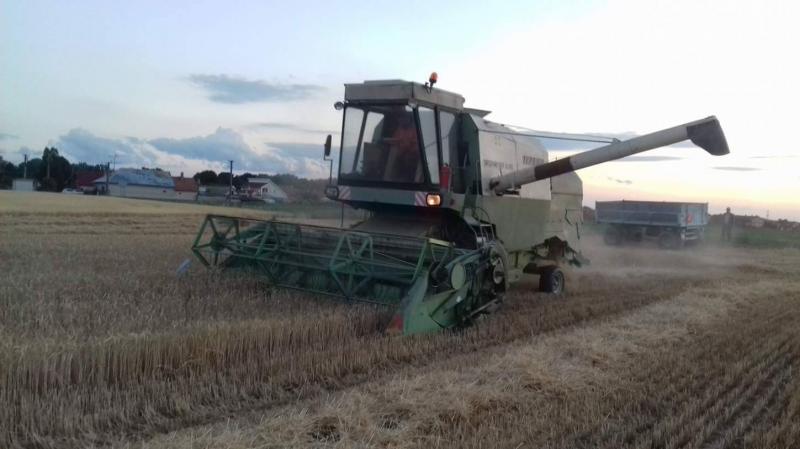

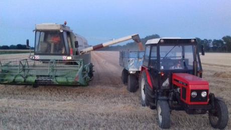

#4139 lorant90
2017-07-05 08:11:01
Felènk is elkezdodott , harcba kuldtuk a jo öreg masinát
