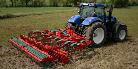

Üdv mindenkinek!
Munkagép vásárláson töröm a fejem, véleményt szeretnék kérni a Horsch Terrano 3fx-ről, illetve a Lemken Karatról. Egy JD7930 húzná akár max mélységben is (feltéve ha elbírja)! Leginkább repce alá dolgoznék vele, de szántás helyett is haszálnám őket nedvesebb körülmények között amikor már a lazító nem dolgozik jól és szàntani nem akarok azon a területen!
Üzemeltetési tapasztalatok érdekelnének, illetve mellette ellene hozzászólások ki melyik gépet venné inkább! Válaszokat előre is köszönöm!

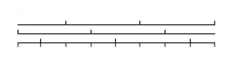

lakatos gabesz akar egyet magának csinálni és most "agyal", hogy merre hány centi.
Elvileg csak ősszel húzná napraforgó és kukorica tarlóba, búza alá, 82-el,18cm vagy max 20cm mélyen.
Ha jól látom a legtöbb grúberen átlósan el vannak tolva a sorok
Pl 220cm a szélesség és 9 kapával szeretnéd
akkor, az első sorra elosztod a kapákat majd ezt "átrajzolod" a másik kettőre.
Mivel ha jól látom a középső és a utolsó soron van mindig a két szélső kapa, az első sor meg viszi amit azok kihagynak, de az egymás melletti kapák mindig egy sorral feljebb vannak így átlósan, azt már te döntöd el, mi a szimpatikus, hogy jobbra vagy balra legyen az átló.
A pdf-ben a 37.oldaltól vannak melyik kapa mire jó.
Ha ilyen Amazone fél csavaros rögzítést választasz a kapák számára és a sorok merevítését úgy hegeszted, hogy átlehessen szerelni 9-ről 11-re és akkor a hegyekkel is lehet még játszani 8cm-ról 5,5cm-re, akkor egy univerzális masinád lesz.
Ui: általában minden univerzális cucc egy idő után lefixálódik és ha kis balták potyognak az égből se akarják elállítani, mert az úgy jó

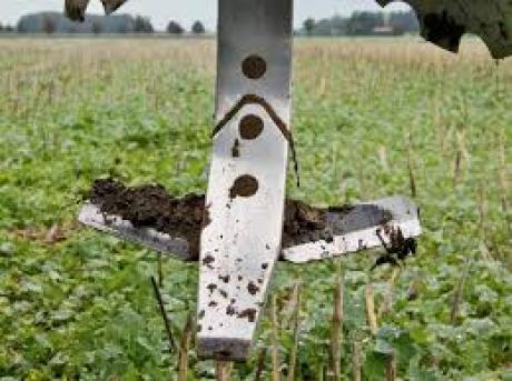

Válasz _NB_ #3815. hozzászólásáraAmit vettem amazone cmix kapákat azok is 8cm szélesek a terelő lemez is de a kopóhegy mint a képen is látszik amit linkeltem szükül össze.szerintem nem rakok én se fel 20cm mélyen anélkül is jól kell dolgozzon.a kapákat milyen távolságra rakjam hogy szépen dolgozzon 29cm vagy keveseb?
Válasz lakatos gabesz #3814. hozzászólására
Ha jól látom a 8cm széles hegy van rajta, és a szárnykések. A leírásban 27cm szerepel gondolom a teljes szélessége.
A traki 170Le, így kb 15cm-en húzva 86-96% motorterhelésen megy, a talaj típustól és állapottól függően.
Még Greven kolléga annak idején cserélt hegyeket 12-ről 8cm-re, feléjük van homokos talaj is.

Válasz lakatos gabesz #3802. hozzászólásáraA tárcsa lapokat inkább a kapák elé tedd. A mulch finisherek is így vannak. Lásd Strom mulch finisher
Válasz mtz1221 #3800. hozzászólásáraMondjuk azon gondolkodtam már én is mert van 24db csipkés 560mm átmérőjű tárcsalapom és hogy azt mögé beraknám uttana pedig az ékgyürüs lenne.csak nem tudom hogy dolgozna ez a kombináció

Válasz lakatos gabesz #3798. hozzászólására3 sorosnak már jobban hangzik.Még a tárcsás egyengetőket gondold át jobban hogy magágynál nem lenne-e jobb,ha 17-19 centis osztással végig lenne egy tárcsasor.
PL ILYEN Nekem 4 soros van 20 centis osztással,ősszel mégis valahogy nem tökéletes.Hiába egyenletes a talaj utána,kis vetőgéppel vékony gumis traktorral nagyon meglátszik menyire nem egyenletesen tömörít.
Válasz mtz1221 #3797. hozzászólásáraÖsszel napraforgó meg kukorica tarlóra kellene.
Válasz mtz1221 #3797. hozzászólására3 sorost terveztem 9 kapával 25cm kapa osztással és tárcsás egyengető is lenne rajta meg ékgyürüs henger.a váznak 80x80x8ra gondoltam szerintem ezt a 82 nem birja szétszagatni nyugati géphez már 100x100x8-at raknék de az ivannhoz ez a váz szerintem sok lenne súlyba.
Válasz lakatos gabesz #3794. hozzászólásáraHa csak magágy készítés a cél,akkor nem kell annak 1 tonnás váz.Nem akarok beleokoskodni,de ha 2 sorba 30 centi lesz a kapa távolság akkor mit fog az csinálni.Magágynál SZERINTEM 15 cm a maximum.Vagy ha ritka osztású kétsoros,akkor menyen a rögtörő előtt egy sor tárcsa legalább.
Válasz Berkó_ #3795. hozzászólásáraCsak a segge szakad le előbb utóbb...
Válasz lakatos gabesz #3794. hozzászólására4 soros fix kapaszáras gruberemet is elhúzta a 82esem. Igaz 11 kapás gyárilag, de azért az kötöttbe sok volt neki. 9kapával ok volt.
