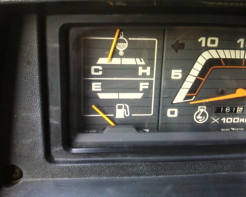

Esetleg érdemes megnézni a termosztátot is hátha be van ragadva.
Válasz #5419. hozzászólásra
Nekem csak olyan 2-3 decit kellett utánatölteni, állandóan fagyálló van benne ami kék színü volt és most is olyan. Egyébként normális körülmények közt még sose főtt fel a víz, és ha kicsit odafigyelek most sem forrt volna fel. A hőmérő nekem még sosem volt középállásban (90 fokos víz) még nagy melegben sem, viszont mindig nagy volt a kilengése, egy helyben szinte sosem állt meg. Most meg mindig egy helyben áll. Ezért gondolom én is hogy az óra halt meg.

Nekem is egyszer fel forrt a víz kb 2 litert öntöttem utána. Jó tanács én a túlfolyó csövet bele vezettem egy üdítős üvegbe és így állandóan tudom kontrollálni, hogy köpött-e ki vizet és ha igen menyit . Egyébként a hűtő rendszered hogy áll az enyémbe olyan rozsda barna volt a víz , hogy kétszer kellet át mos ni és még most sem tökéletes.
Szerintem hspityu-nak lehet igaza, maga az óra mehetett tönkre, mert ha áram alatt van a rendszer ha nincs, az óra mindig ott áll egy helyben. Ha a jeladóról lehúzom a kábelt akkor is. Viszont ha a motor müködésben van akkor a mutató ide-oda kicsit kilibben, de gondolom ez csak a rázkódástól van.
Szerintem a műszer tengelye megszorult,mert nincs alapállás,ha levett gyújtásnál is oda van ragadva.Viszont a probléma ezzel az,hogy nem lehet tudni miért szorult meg lehet piszok is de más is előfordulhat.Lehet,hogy szétesett vagy valami alkatrész leesett a műszerben,én biztos,hogy nem nyúlnék az enyémhez inkább egy műszerész kellene.Sok pici alkatrész és egy is elég ha,leesik pótolhatatlan.Persze ha órás a szakmád vagy műszerész...

Nincs kizárva,hogy felforrt viz miatt megadta magát a jeladó!Proba lámpa a jeladó kivezetésre és test a lámpának,gyújtást kapcsolgasd.
Válasz #5414. hozzászólásra Ha megütögeted a műszerfalat a mutató mit csinál? A hűtőben elég a folyadék?

A jeladó nem tudom jó-e, de igaz is, hogy kell megtudni, megnézni hogy jó-e??? A vezeték, test rendben.
Az hogy a zúzózás közben kicsit felforrt a hütővíz mert berakódott a hütő, tönkretehette a jeladót? (vagy mást)?

Szia!A jeladó és az óráig JÓ a vezeték?Esetleg a test?

Azt hiszem "meghalt" a hütőfolyadék mérő órám, állandóan ebben az állásban van, akár el van fordítva a gyújtáskapcsoló akár nincs. Lehet ezzel valamit csinálni??? Persze azon kívül hogy semmit vagy kidobni.
Itt a kép is!

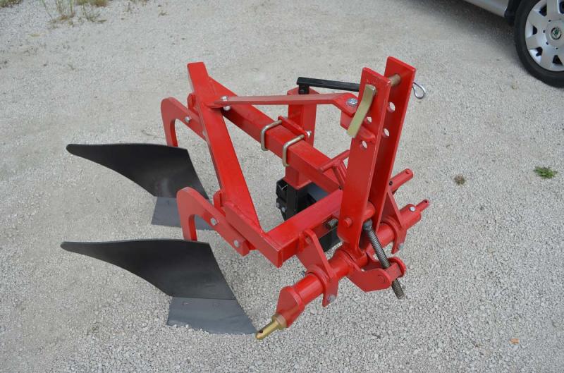

üdv piros ekét hol lehet venni cim vagy tel sz jo lenne mert jónak tűnik.
Válasz #5403. hozzászólásra

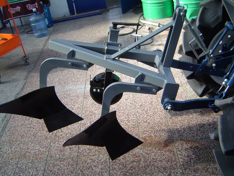

Ez lengyel eke! A szlovák ekék (a képeken) a lengyeltől sokkal jobbak! Igaz drágábbak is, a szürke 400€, a piros meg 600€.

Jónak tűnik a zöld, kupec, itt van a szomszéd faluban. Végrehajtásos cuccokat szokott megvenni és adja tovább, de ez vagy lengyel, román, vagy szlovák lehet.

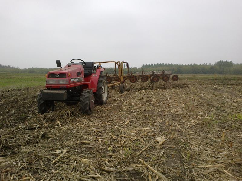

dobok fel képet de egy mitsubishi mt1601d összkerekes 16 le géphez kell. a talaj felénk kötött, de nem vészes kb 150.000 e ig elmennék most egy 70 ezres van de nem lehet vele szépen dolgozni. itt az oldalon is láttam talán mezőcsáton van az jó lehet ?a bagodihoz hasonlo.

Hétfőn délbe kezdjük el a bállázást remélem sikerülni fog. A srác még nem bálázott kukorica szárat nem tudjuk mit szól majd a bálázó hozzá. Egyébként kb 4 hektárt zúztam le és sodortam be, féltem tőlle hogy nagylesz a gépnek a 7 kerekes rendsodró de igazad volt 3,-ba röhögve vitte a gép.
Hát az lesz de télire jó tavaszal megint meg marózom és nyáron meg csak kaáljuk vagy gyomirtózzuk.
Válasz #5386. hozzászólásra
Szuper! De nem lesz így túl poros az anyag?
Szevasz Misi!
Mondtam hogy simán vinnie kell.
Hány bála lett,mekora területen?

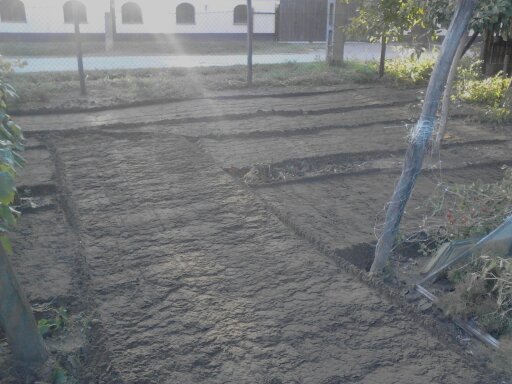

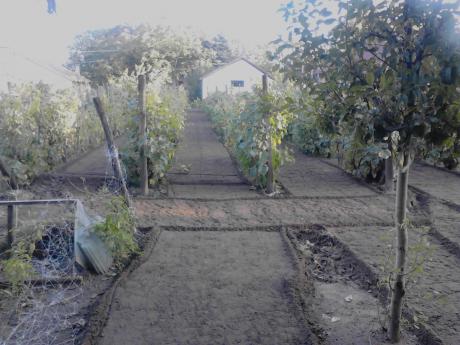

Nagyon szép munka,a homok nem lesz beton keménységű legalábbis amikor én homokon gazdálkodtam ilyen nem fordult elő,az ellenkezője szokott lenni.

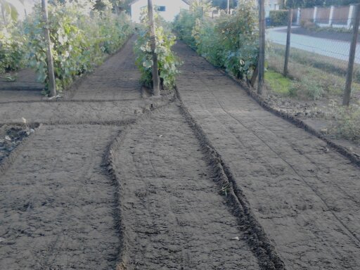

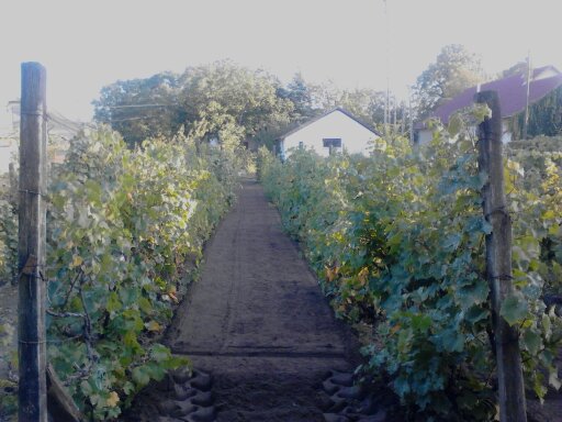

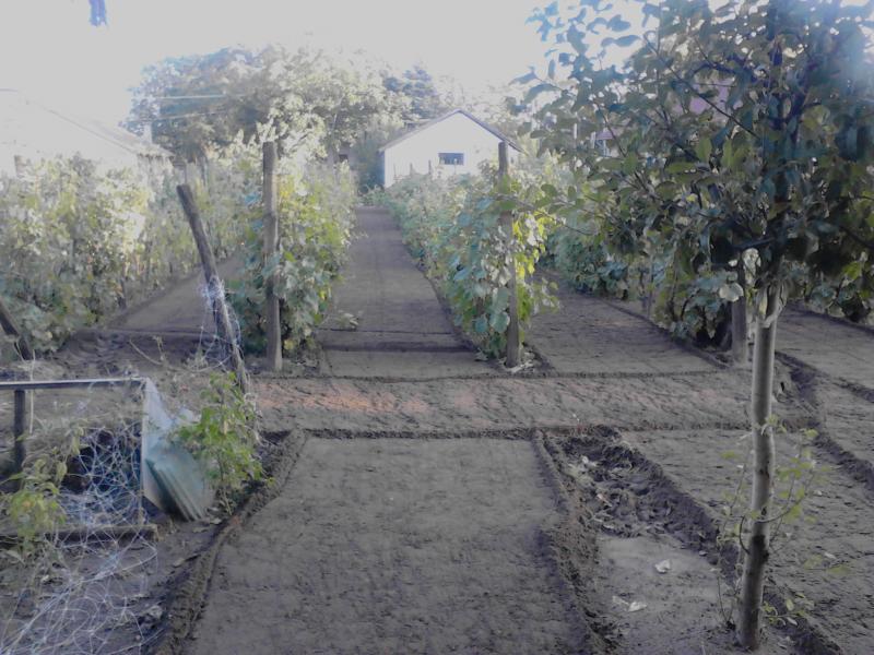

Ma végre szántottam egy havernál,egész jó lett pedig 10-en éve nem volt szántva,igaz viszont ,hogy 2 fejet nem tudtam elfogadható mélységben húzni,mert nem ment bele.Meg némi plusz súlyt raktunk még az ekére.
Válasz #5381. hozzászólásra
nem szoktuk 2-3.évente szoktuk trágyázni vagy a közepit vagy a tövéhez szoktuk rakni tavasszal ugyan így megmarózom és évközbe csak kapálni szoktuk .
Válasz #5379. hozzászólásra
Én inkább befedni szoktam ősszel a szőlőt. De ha a szőlőben talajmarózok akkor fel is szoktam hajtani kb. félig a maró hátulját-simítóját hogy ne legyen ilyen sima a föld utána. Tavaszra szerintem így nagyon bekeményszik, olyan lesz mint a beton.
Szép. A szőlőt nem szoktátok befedni?

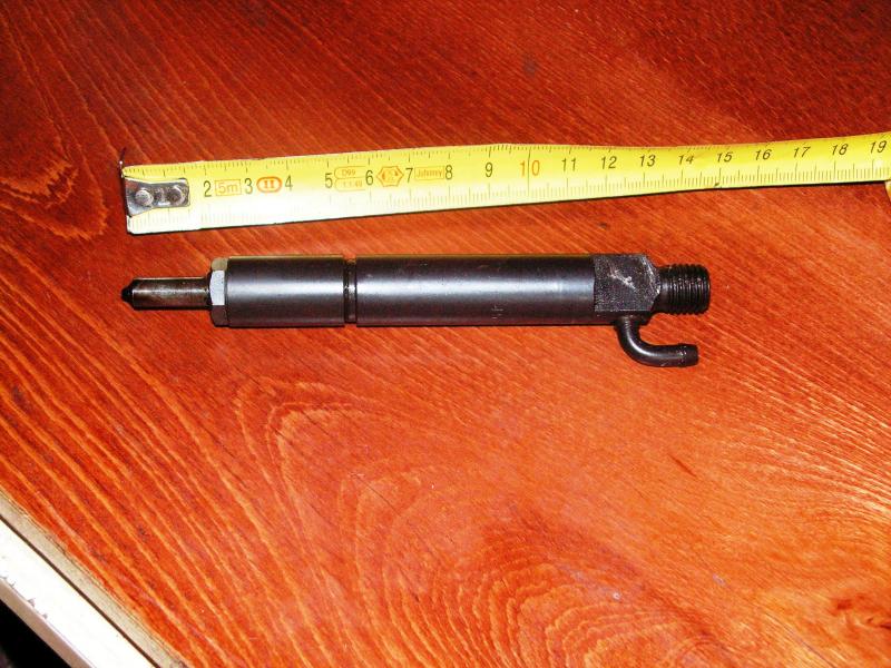

Én se kezdenék neki ilyesmit szétszedni. Szedje szét olyan,aki minden nap ezt csinálja és megvannak a spéci szerszámai.
Válasz #5374. hozzászólásra
Nem barkácsolok bele, szervizbe viszem.
Válasz #5373. hozzászólásra
Szia Balázs!
Mint ahogy azt telefonon is megbeszéltük, a csúcsot kiszerelték a Bosch szervízban. Ez van ráírva:
NP-DLLA152PN012
Köszi az ötleteketm hétfőn rálépek a témára.
Minimum fabetéttel satuban és nagyon megnézni, hogy hol fogják be.
bencsiki szedjétek ki a csucsot belőle azon van szám és belehet azonositani biztos vagyok benne hogy nem egyedi a japánok általában denzo csucsokat használnak.
