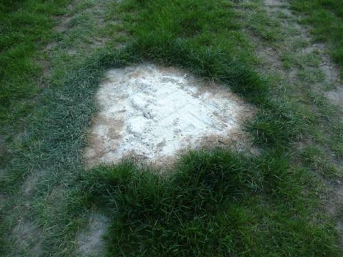

Itt a kép grűn.
Ebből kéne kiindulni.... mennyit is a kalászosokra......
Válasz #708. hozzászólásra
1 fasza tagnak szórtam a tanyáról...
Nem sokan szednének rá ilyenkor h. elhagyjam a tanyasi melókat......
Neki mindent.
Múltkor neki szórtam a 1200 kgt is 1 hektárra....
