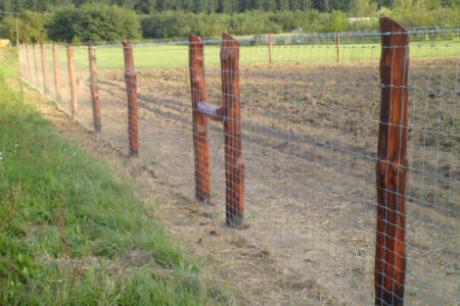

A sarokoszlopokot viszont méjyre kell letenni kb, 1,2-1,5 m talajtól függően és szintén felesleges átlóban megdrótozni. A sarokoszlop aljától kell a másik oszlop közepéhez, tetejéhez.

Oszloptáv max 6m. Ha feszítős vadhálót raksz rá,akkor a sarok oszlop és minden tizedik egyéb oszlop vastagabb.
A sarok megtámasztást,közbenső merevítést már sokan nem ferdén csinálják mert az nem időtálló,faragni kell pontosan stb ,hanem mellmagasságban összecsapolják. A sarok oszloptól mindkét irányba másfél méterre legyen az induló oszlop,előbbi módon összecsapolva,illetve átlóba dróttal még összespanolva.
Sarok oszlop minimum 80centin legyen lent.
Minden tizedik oszlop hasonlóan megcsapolva motorfürésszel,1.5 méterre fúrva a párjától,átloban megdrótozva,itt már vékonyabb támasztófa is jo.

Én fa oszloppal szeretném megoldani, mivel az már van.. nem volt egyszerű venni sem.. itt felénk mindenki faoszloppal csinálja, még a 20 hektárosok is..
A betonnal a törés a gondom illetve, ha javítanom kell akkor dög nehéz..
Milyen távolságra szoktátok letenni az oszlopokat?
És a sarkok hogy vannak megoldva??

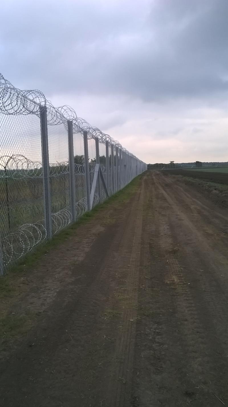

Megtudja nekem valaki mondani, hogy milyen méretű zártszelvényt használtak oszlopnak mikor megépült a szerb határon a kerítés?
