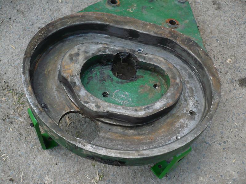

3000 bálánál összetört a rendfelszedő nem külső behatásra. Összerakták zajos lett és rázott. Ezután cserélték a vezérlőpályát. Az összetörésig megevett 11 rugós ujjat. Majd 5618 báláig megevett újabb 98 ujjat! Ez talán elég indok a szétszedésre.

és mi volt jele annak hogy ezt szétkell szedni???
Saját gondolat volt vagy valami zörgött lógott kopogott???
Válasz #3682. hozzászólásra
Olajzó van ezen???
Mi kopott itt el? A feneke? Mert az az alaktalan vezérlő út gyárilag is ilyen.
A felszedő rugak végein a görgők nemvoltak megszorúlva???
Válasz #3687. hozzászólásra
No akkor most kapaszkodj meg! Elvileg kábé 3000 bálánál a vezérlőpályát állítólag garanciában kicserélték, mert az eredeti szintén el volt kopva. Mivel a fenti hiba egyértelműen a garancia idején keletkezett, így nem hinném, hogy én hibáztam volna. A felhasználói kézikönyv is a forgalmazót jelöli meg csapágy csere ügyben, mint hiba elhárítási módot.
Szóval ez ennél egy kicsit kacifántosabb.
Ha a csapágyat idejében kicserélted volna, nem ette volna meg a pályát!
(szerintem)

Nekem a 2011-es Varianton pont ugyan így ha nem jobban elkopottan nézett ki a vezérlőpálya 21000 bála után.Felheggesztették leszabályozták és tavasszal már ment is tovább
A mchale-tól kicsit többet várna az ember

Jól elkopott.

2010-es évjáratú McHale F540 vezérlőpálya. 5618 db bála után.

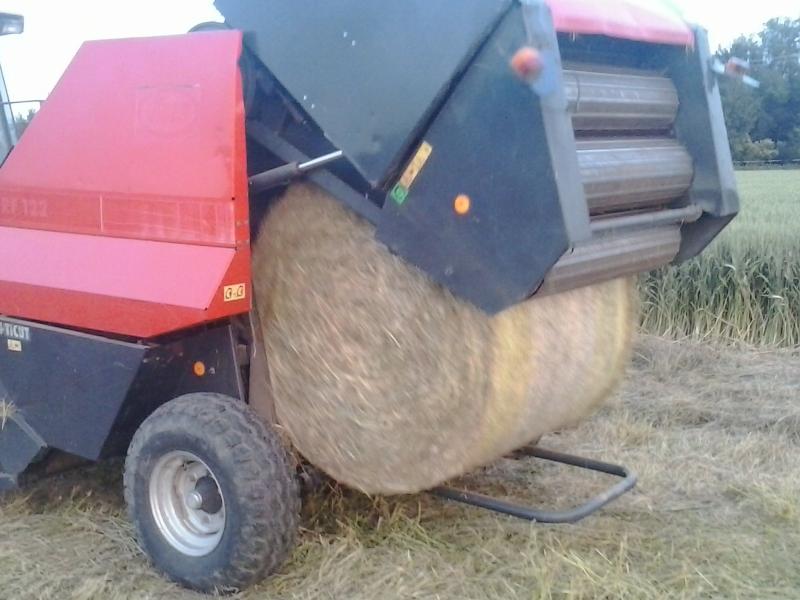

Nem volt elég magas a kamranyomás. Ha bérbe csinálták, lehet levették a nyomást, hogy szaporább legyen a bála.
Az mér van, hogy a körbála közepe kijön, rakodásnál? Nem kötötte keményre? Pedig 2 tekerést kapot bálahálóból, láttam. Vicon körbálázó követte el ezt a merényletet.
Tipp?

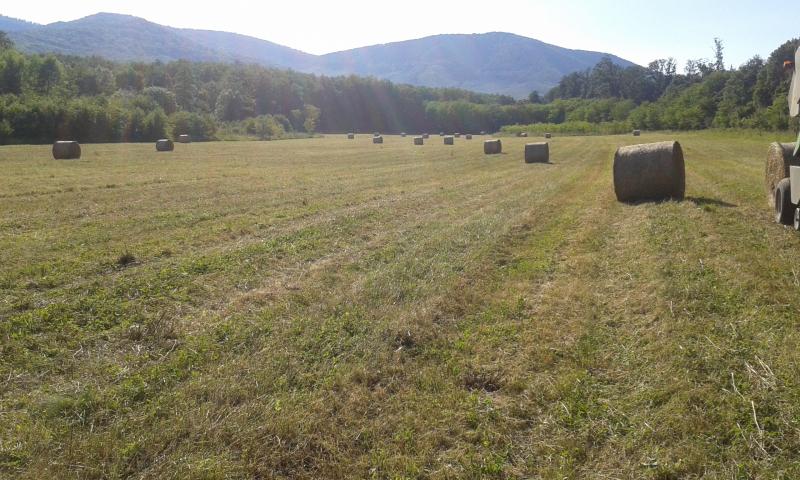

32bála lett erős 4ha-on.
Én földemen ettől nem messze 31 bála nemegész 2ha-on.

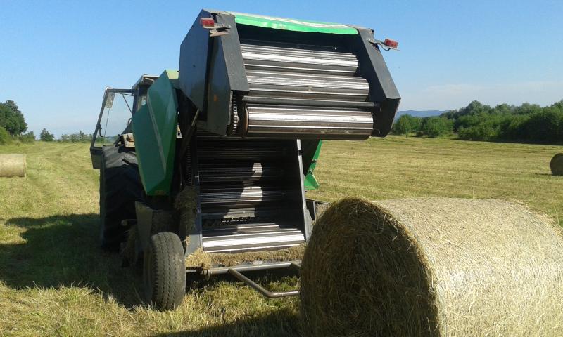

Pár kép a mai munkáról.
