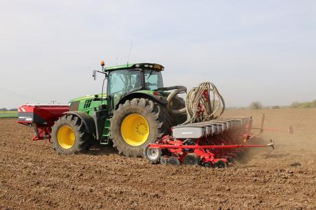

Kuhn Maxima vetőgéphez van valakinek kezelésije?
Vettem egy csukós 8 soros függesztett gépet front tartállyal még tavaly aztán most majd lassan akasztjuk fel szezonra átnézni. Van rajta táblázat is de csak elkéne egy könyv, illetve kérdezném, hogy van e valami apróság amire oda kell figyelni?
Nagyon teccik a gép egyébként, mindig azt gondoltam a monosem nyomába nem érnek ezek, aztán most meg ittvan mindkettőből egy és pont fordítva látom ezt, egyszerű robosztus komoly vetőgép, ötletes megoldásokkal, remélem szépen fog vetni és 10körül lehet azért menni vele!?!?!?!?!
Továbbá kérdezném, hogy szója tárcsával valaki vetett már ezzel? Mennyit tud kivetni maximum? Ebben is kellessz lépnem mert lesz rá vetés, lehet egyedi sűrített furatos tárcsákat kellessz gyártatnom, hogy lehetőleg 500ezer körül ki bírjak pakolni vele.

Nyílván mivel maximális áttétellel kell húzni az adagolóegység forog mint a stihlfűrész, a white-nál is írja a kézikönyve, hogy különböző tőszámoknál mekkora a maximális ajánlott vetési sebesség, pl 74ezres kukoricánál 11,4 km/h, szójánál max áttételen meg 6,6km/h.
Kicsit rosszabb lesz mint a 12 soros volt, meg valamit kezenem kell vele, mert a White több mint 500ezret tud kivetni gyári tárcsájával, ehhez tartanám magam továbbra is, de végülis nincsen olyan sok vetés megoldjuk ezzel is 6 km/h-val is, ez viszont csukható, nemkell keresztbe-hosszába átállogatni akasztgatni millió cső elektromos tyúkbél szét-össze akasztani ésatöbbi... szóval főleg kisebb parcelláknál mikor sok van ebből és szerelgetni kell át a gépet akkor előnyösebb lesz ez. Látom van ebből újban függesztett 12 soros, az lenne az igazi de tudnám szeretni
Tényleg ez 75 centis vagy 76,2?
Méregettem de mindkét adatot mértem, vagy elvan vetemedve ennyit a kocsi nomeg kottyan is már ennyikét, nem új a gép, vagy gyárilag sem annyira pontosan rakták fel kocsikat, nemtudom.
Válasz Mf-es #1303. hozzászólásáraSzoktam használni. Pétisó helyett műtrágyatartályba, 80-90-kg/ha. Ég és föld a map-al vetett és a nem vele vetett. Mondhatni starternak használom. Próbáld ki. Szegd be kerülj egyet kettőt nélküle aztán tölds fel vele. Nem hiszem, hogy csalódni fogsz
Válasz szanberg #1320. hozzászólásáraMi vetettünk már vele szóját ha jól emlékszem 400-450 ezer körül. Száguldozni főleg szójánál nem lehet vele. Kukorica 9-10, napra inkább 8-9.
Válasz szanberg #1320. hozzászólásáraSzerinted a szotyi vetés megoldható lenne kapás vetőcsoroszlyával?
Mondjuk az ember összeházasítaná spc elemekkel?
