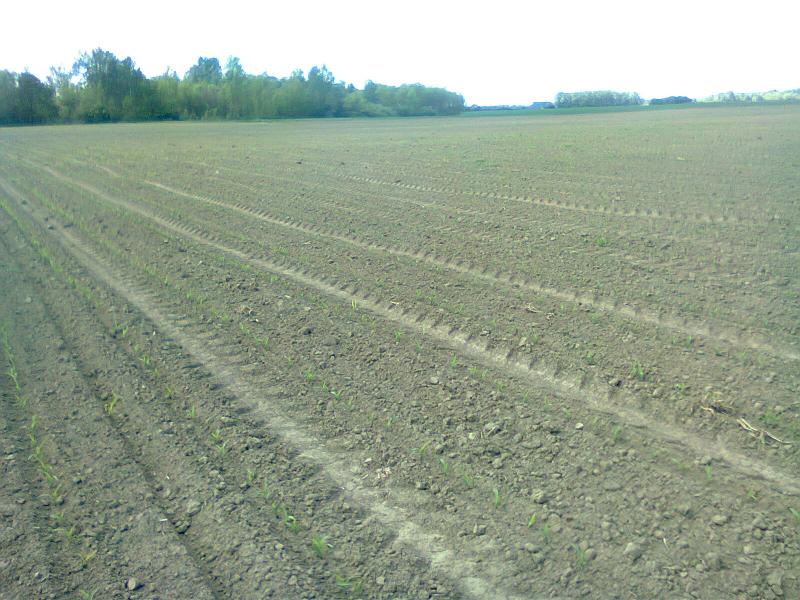

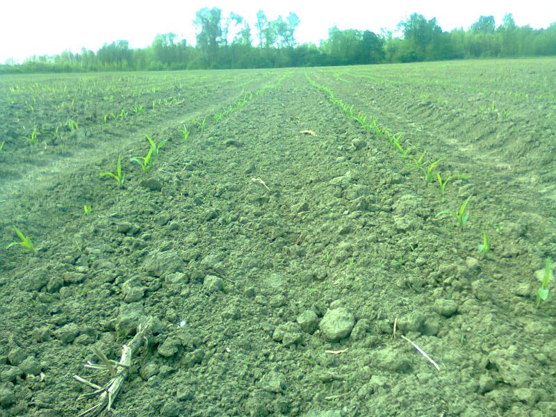

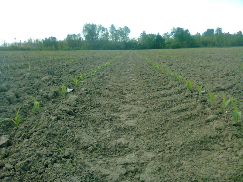

Sziasztok! Óriási problémám van ! Kuhn maxima 2 típusú vetőgéppel vetettünk és balról a 3.sor kelése nagyon hiányos mag ki van vetve mert ugyanúgy fogyott és a monitor se jelzett ! mi történhetett ??? Nagyon idegesítő hogy a többi kelése gyönyörű itt van valami gond! Mélységállítás ugyanaz minden soron bár az én véleményem hogy mélyre kerülhetett a mag :S 6,2cm re volt állítva de mivan ha mélyebbre került?? tapasztalat ? mennyi ahonnan még előjön?? SOS
