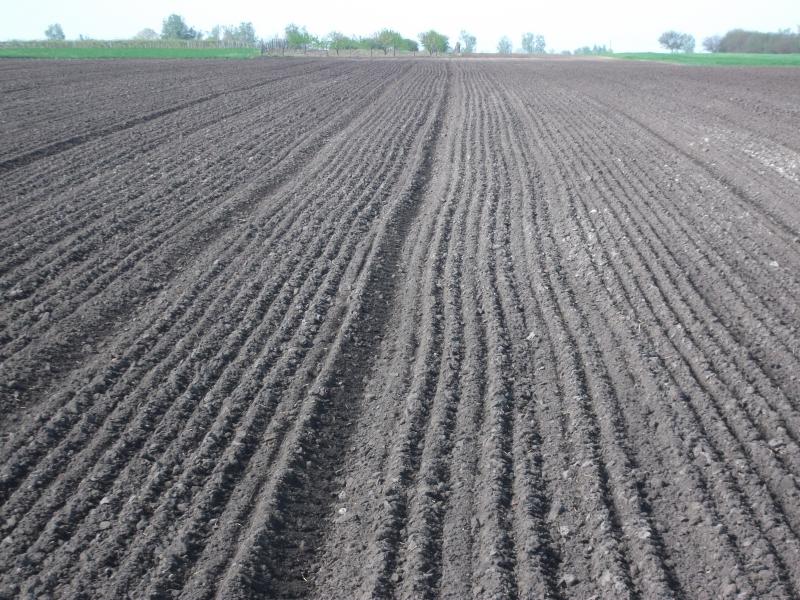

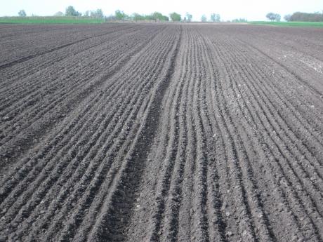

2013-05-02 14:03:55
Válasz #759. hozzászólásra
Van,+tárcsás.Szépek a kelések,majd csinálok fényképet.

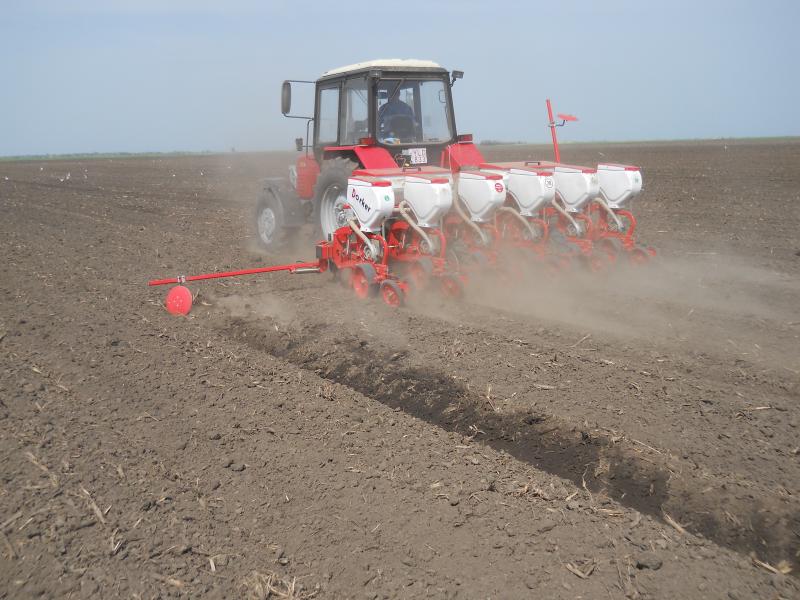

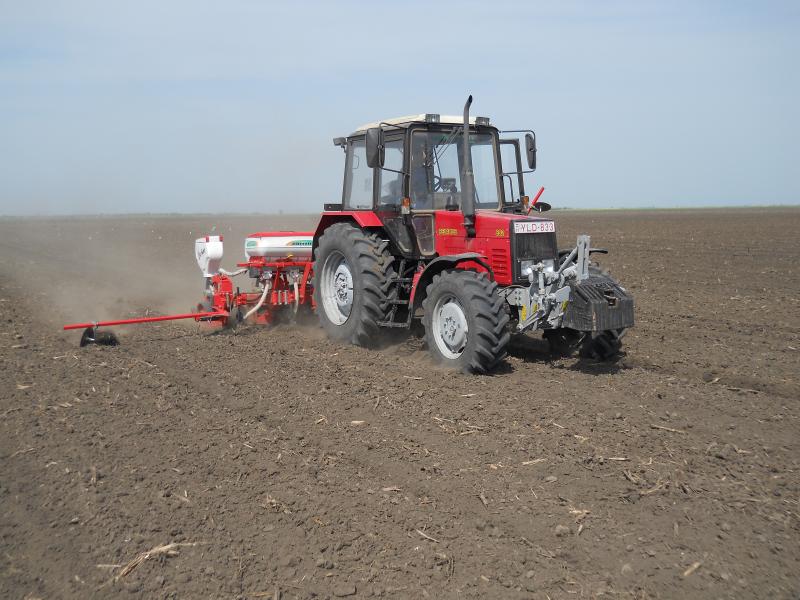

Ne már. Nem tárcsás? Szerintem rögterelő van rajta de nem látszik jól a képen.

#718 apuci
2013-04-26 22:35:12
Válasz #721. hozzászólásra
Azzal a trakival ami a képen van meg az optima ,megyek smile hammersmile hammersmile hammermert holnap korán lesz reggel
