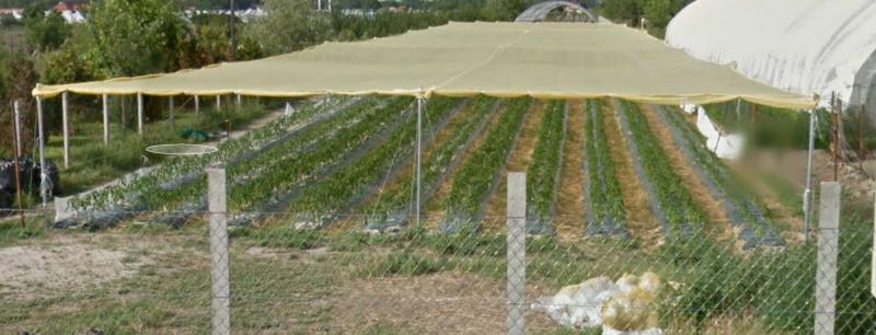

#3989 Gibi81
2014-01-28 10:21:30
Válasz #3988. hozzászólásra
Itt még nem volt kész, de volt még támrendszer is telepítve a sorok mellé.
#3988 Laxa
2014-01-28 10:12:32
Válasz #3987. hozzászólásra
Fóliatakarásos bakháton. Sokaknak drága.

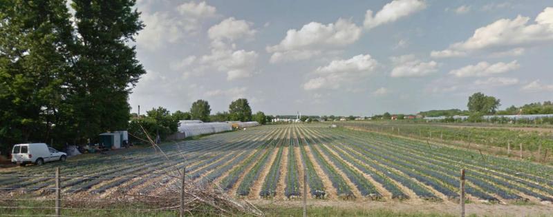

#3987 Gibi81
2014-01-28 08:30:32
Év közben én párszor megfordulok Kecskemét környékén, így találtam meg Cserkeszőlőn egy kertészetet, ahol ikresorosan palántáznak.
Gugli térképen meg is találtam:

#3985 Laxa
2014-01-28 06:35:25
Válasz #3982. hozzászólásra
Nek tudom, valamiert nekem ez maradt meg. Csak el kell mennem júniusban a találkozóra.....
