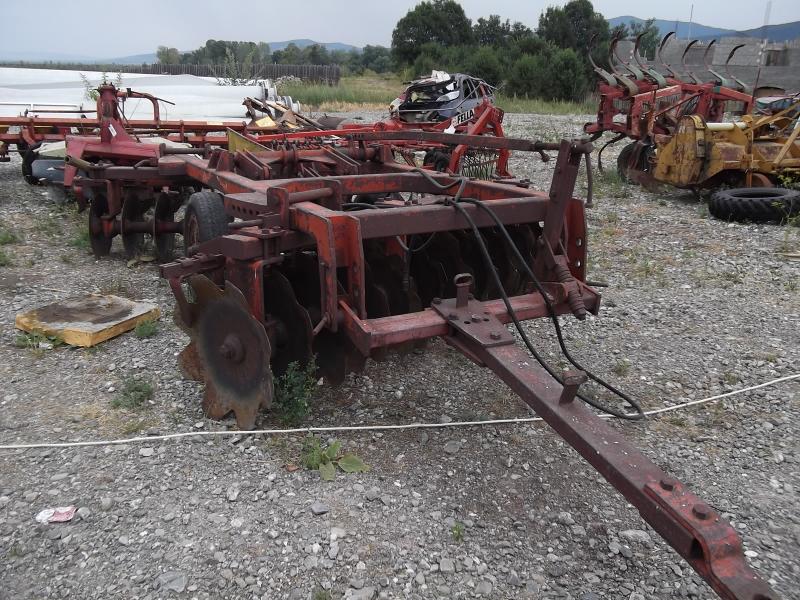

Kinek mi lenne a véleménye, arról, hogy 100 loerő után a 2,5 méteres nehéz tárcsa milyen lenne? nagyon dimbes dombos területeink vannak.
Az alábbiról lenne szó, MF 3085 után.
