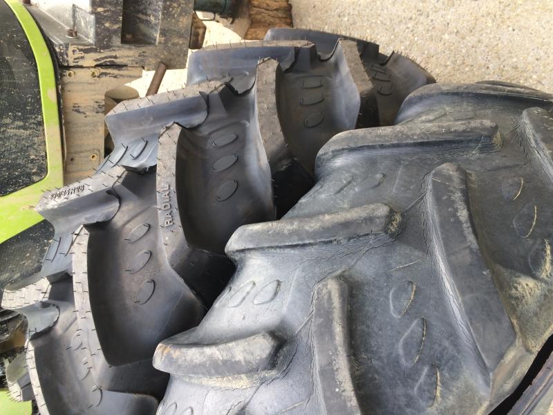

Válasz Büresz #3301. hozzászólásáranem gondolom hogy a nyomás lenne rossz egyszerűen öreg volt ennyit bírt, örülj neki conti a kombájnon 6-7 év után durrant ki, 4 ből 3 sorban
Válasz Büresz #3301. hozzászólásáraAz új az BKT?? Nekem is kellene venni de még nem tudom milyen legyen a márka!

A régi az 2006-os nyiregyházi taurus gyárban készült a michelin keze alatti kleber
elposszant, soha nem használtam laposan, 1,8-2 baron használtam az 1,6 helyett, az uj bkt, 1,6-on nagyon lapul, 2-őre fújtam. Vélemények?
Válasz BMWs paraszt,JD fanatikus #3299. hozzászólásáraÉn aliance-nak látom
Válasz Büresz #3298. hozzászólásáraBkt?
Milyen nyomason hasznaltad?
Válasz medikus #3297. hozzászólásáraSemmi bajom nem volt a futófelülettel, sajna durrdefekt.

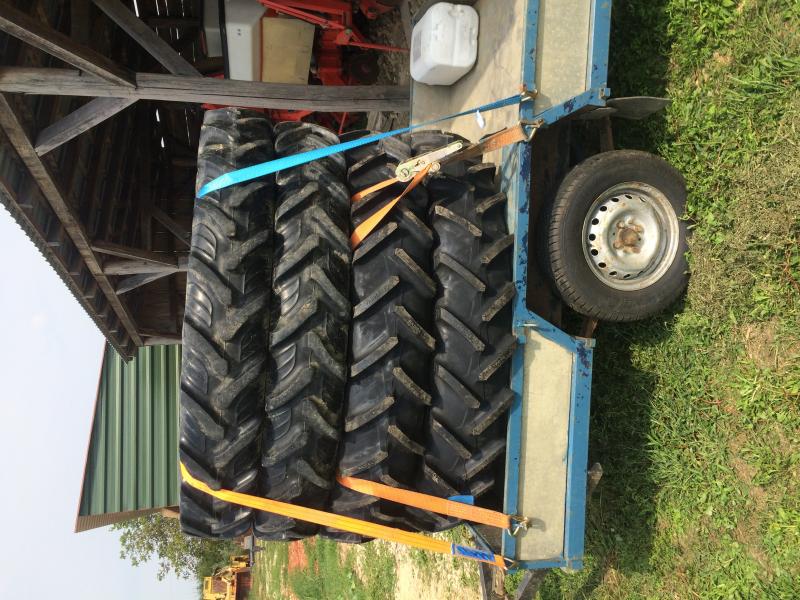

Mai meló.
Válasz *** HM *** #3294. hozzászólásáraKöszi.
