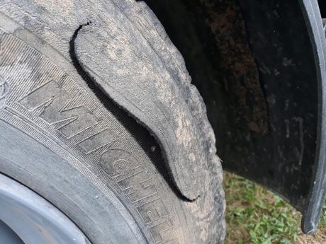

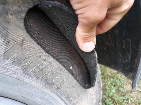

Válasz UE-28 #3249. hozzászólására
Csak tippelek, de olyan mintha lapos gumival menve túlmelegítették volna és különvált a két réteg
vagy meglett "patkázva" rakottan valamikor.
kis bubi
https://i.stack.imgur.com/fmQbd.jpg
nagy bubi
https://i.stack.imgur.com/byIzQ.jpg
Az furcsa, hogy olyan mintha rozsdás lenne belül, ez tippre olyankor van ha már párszor átszúródott a futófelület, lehet defektet nem okozott, de az acél szövet már rozsdásodik
Válasz jamo #3254. hozzászólásáraazért kérdeztem mikori gyártás,még lehet a békebeli....az idő megette...
Válasz UE-28 #3249. hozzászólásáraNem vagyok gumiszakertő, de szerintem attol hogy valami kivagta meg nem kellene elvalnia a ket felületnek egymastol. De lehet rosszul gondolom.
Válasz fexco #3252. hozzászólásáraNem néztem és nem vagyok már a telepen. Szerintem se egyszerű kivágni, még amire gondolok, hogy a villanypásztornak egy horganycső van leütve földelésnek de az direkt a kerítés tövébe, itt a pótkocsi mellett...
Esetleg még az.
Megkérdezem mennyiért sütik meg, egy trakikülsőt már csinált itt egy mester évekkel ezelőtt, az mai napig fut.
Válasz UE-28 #3249. hozzászólásáraazért megkell vallani,nemolyan könnyű ezt egy kisbicskával megjáccani(még rambótőrrel se egyszerű)mitolvasolki a gyártási évéből?
Válasz UE-28 #3249. hozzászólásáraTényleg elég furcsa "szakadás".
Úton, gyanús hogy ilyet szerezhess.
Nem a futófelület felől indul.
De szerintem sem vészes.
Válasz UE-28 #3249. hozzászólásáraSüttesd be és megy még megy.A vászonrész nem látszik sérültnek.Valami megvágta az úton,nekem is van/volt/lesz ilyen.
De lehet hogy mikor puhán van hajtva,akkor elég nekik terhelés alatt egy nagyobb luk/borozda/kő és attől is szétnyíllik a rehült külső rész.
