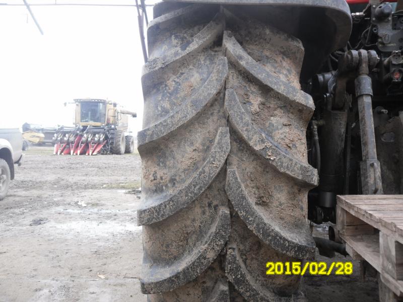

Ahhoz képest ez most is új!!! Fél évvel később kellett egyik kombájnra 620/70 R26-os gumi a hátsó tengelyre ami kb egy méret ezzel. Nem volt vredi hirtelen csak 3 napra lett volna ebből a méretből. Alliancét leltek valahol. Drágább volt mint amaz...
Tovább mondom. 2014-ben kapott ősszel hátra új Vredesteint a 6497-es. Szállítunk vele egész évben a talajos dolgokon kívül sőt bálázunk bálát hordunk, mindenre használjuk mert 54-el megy és a legjobb fogyasztású gép.
Nemhogy centikben, milliméterekben mérhető a kopás a futókon!!! Nem is beszélve arról, hogy 3-4tonna közötti függesztett rövidtárcsa van rajta a fél szezonban meg szűk 3 tonnás szemenkénti… mikor felraktuk rá a gép rögtön erőlködni kezdett a sárban is, nem nagyon slippelt. Nagygéppel szántottam ezzel együtt egy barázdában mikor nekem tele volt színig az agyaggal az úgy hajigálta ki magából, mármint 6497-en az új vredi, hogy mindig tiszta volt a gumi. Terülős alacsony nyomású jó alakváltós a gumi, kuuvajó mintákkal!

Válasz Kertész Zoltán #3204. hozzászólásáraMerettol is fugg, radial traktorgumik azok eleg jok bkt ban, foleg a szelesebb tipusuak.
Válasz Kertész Zoltán #3204. hozzászólásáraBKT volt, azt merem ajánlani. Lehet alacsony nyomáson használni nagyon jól tisztul és nem kopik túlságosan. A másikat nem ismerem.

Válasz Kertész Zoltán #3204. hozzászólásáraAz első az passz. A BKT India márka, van gyár az országban is. Nincs több gond velük mint a többivel sok erő és munkagép is ilyennel jön ki gyári szereléssel.
Üdv Mindenkinek!
Valaki mondana véleményt Seha és BKT gumikról. Előre is köszönöm.

Özka agro 10 gumival van valakinek tapasztalata???
BKT-nál 60ezerrel olcsóbb 540 R 28 mèretnèl
