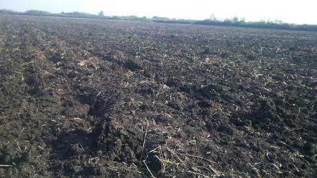

Válasz csferri #2520. hozzászólásáraÉn azért döntötten e mellett mert erős/nehéz kombi kellett a kötött talajokra és persze olcsó...
Igen fel szedte rendben a forgót, sőt a sarkokban is boldogultam vele amit a tárcsa nem ért el.
De amit írtál jogos, festése hamar fakul pattogzik, simító lehetne jobb is hamar bedúr nem jó a rugózása.
kapák elosztása viszont jó a mulcsosban is jól boldogul, és nekem a rögtörőkkel sincs bajom.

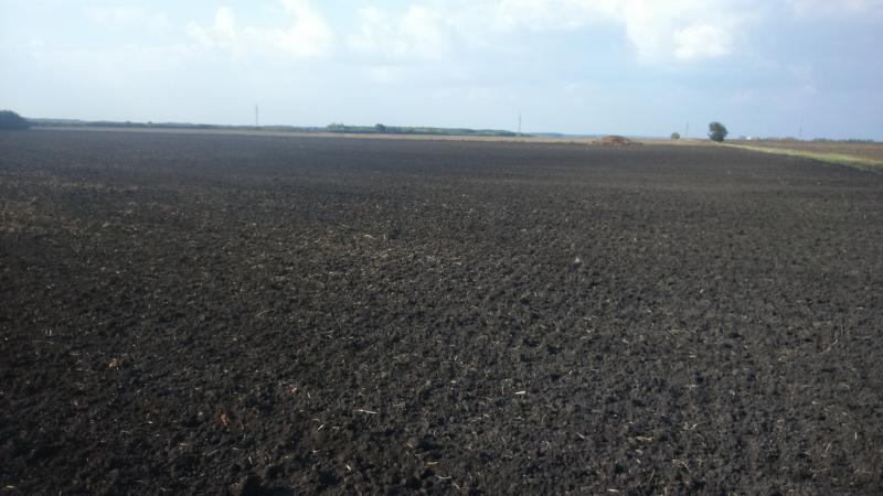

Válasz csferri #2507. hozzászólásáraTavaly vettünk 3.3-as metalvolfot, az ősszel tisztességgel meg lett vallatva fekete kötöttben, bírta...
Néztük a 4.4-est de nagyoltuk a 820-as után, így utólag joggal mert nem lett volna elég a lóerő/ tempó a vacakabb földeken.
Ez volt a legjobb/legkönnyebb munkája, a többi érdekesebb volt csak arról nincs kép.

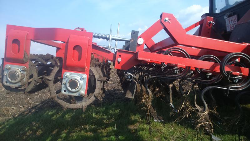

Válasz csferri #2511. hozzászólásáraNekem 3.6-os Helti van elviszi a 90 lovas traktor.
Viszont az csak max 10 km/h-val.
130 as gépel húzom az viszi 16 -al.
Így szerintem nagyon szép munkája van.
Ősszel sincs gond ha szárazabb rögösebb a föld
nem pattog a gép után .
4 sor germinátorkapás, ami szerintem jobb a hajlítottól, nem húzza fel a gazt .

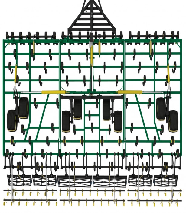

Nektek mi a véleményetek arról, hogy ténylegesen tekinthetünk-e ritkább osztásúnak egy kombinátort az által,hogy a több gerendelyen vannak elhelyezve a kapák? Kerethosszúság azonos, kapák osztása azonos.
Mondom a példát:
NZA 5 sorban vannak a kapák 79 db 7,5 cm osztás
Multiva 7 sorban vannak 79 kapa 7,5 cm osztás
A négyzetméterre vetített kapaszám azonos.
Az első esetben hosszanti irányban vannak elvileg ritkában a kapák míg a másik esetben oldal irányban nagyobb a távolság a kapák között.

Válasz GREVEN #2480. hozzászólásáraValaki valami ötlet? Van ennek a dolognak jelentösége egyáltalán?
Válasz GREVEN #2480. hozzászólásáraNem olvastam figyelmesen a hsz. od.
Válasz GREVEN #2480. hozzászólásáraA 7 soros még nehezebben húzza össze a szármaradványt. Forgatás nélküli művelésnél van ennek jelentősége jobban.
Mondom a példát:
Mit gondoltok erről?
