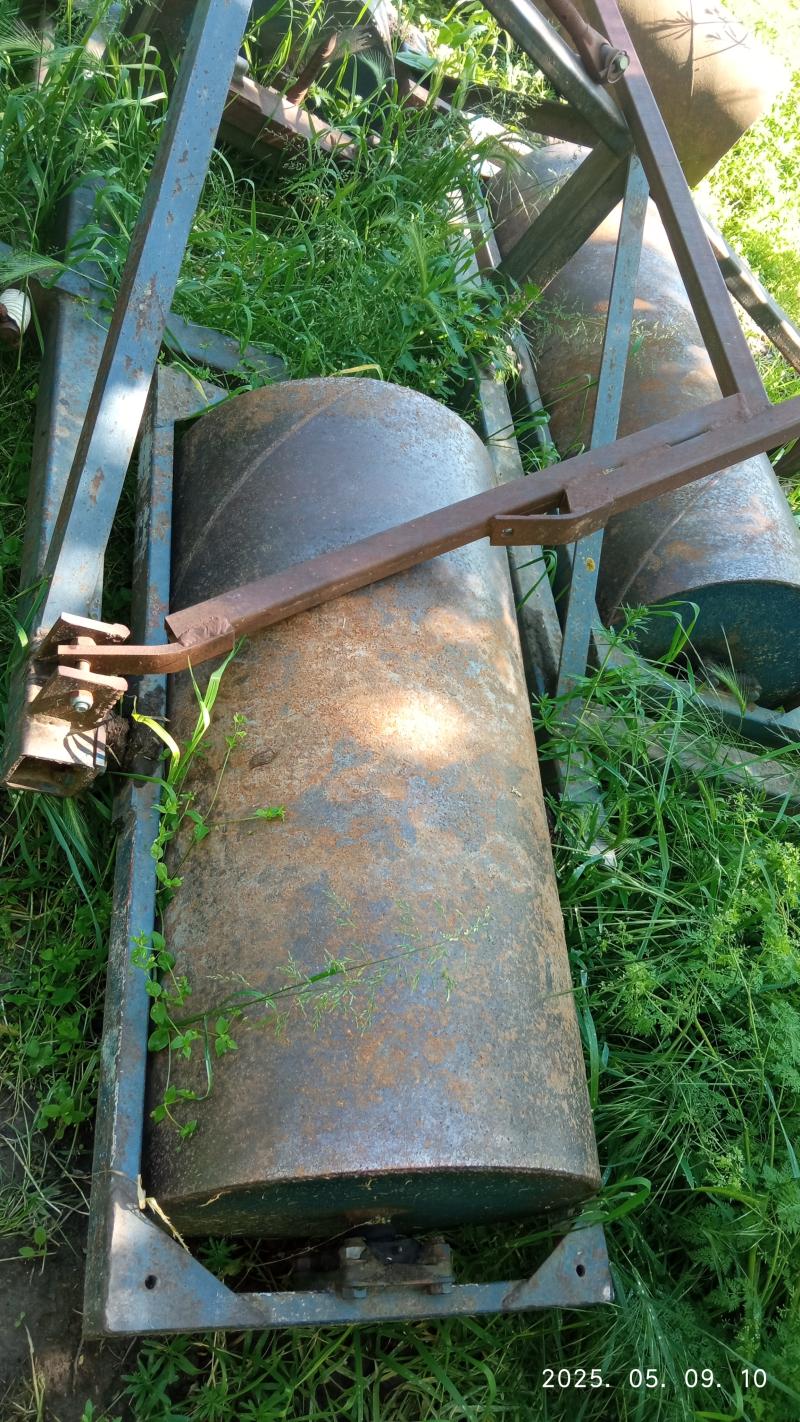

Válasz mtz1221 #693. hozzászólásáraA zárt henger csak por száraz földön használható , itt van egy zárt az egyik barátomnak, van tapasztalat. Azért csináltam nyitottat
#693 mtz1221
2025-05-11 14:15:20
Válasz R Sándor #692. hozzászólásáraAzért akarom vizzel tölteni, hogy bele menjen rendesen. Azt mond még ha a sortól 25-30 centivel menne csak kintebb, akkor milene . Szokta oldalra is fektettni, vagy az állót mindig egyenest előre fekteti ?
#692 R Sándor
2025-05-11 13:51:11
Válasz mtz1221 #691. hozzászólásáraSzrintem a 15 ös lemez azért nem hajlík olyan kőnnyen . Nem akarlak el keseríteni , de a sorközművelőzött naprában maradnak hosszabb szárak bőven, viszont nagyon nagy a terület teljesítménye. Előtte RZ 3 al csináltam annak kb duplája. ugye az rz is hagy el szárakar ,de ha az elkap egy száraz szárat az szecskának megy ez meg ugye csak huszon pár centis darabokra vágja.
#691 mtz1221
2025-05-11 13:36:22
Válasz R Sándor #689. hozzászólásáraErre voltam kívancsi. smile thumbup sima kazánlemez, belülről nincs semmi ? Egyszer átcsinálnám vontatottra, bírná a fordulásokat ?
#690 mtz1221
2025-05-11 13:34:43
Válasz R Sándor #688. hozzászólásáraA váztól hogy megy le a tartó a csapágyig, az érdekelne. Milyen anyag, mennyire kell megerősíteni.
#688 R Sándor
2025-05-11 13:32:29
Válasz mtz1221 #687. hozzászólásáraEz valamikor saját készítésű front kombinator váza volt az lett átalakítva. A csapágy tartó 15 ős lemez és talán 60 a csapágy csonk. A tengelyt kompletten a talán a v agro Kft től vettem "puzzle" ben késekkel együtt, én hegesztettem össze itthon, akkor még kurva olcsó volt talán 600 körül.ennek kb 2 éve,
#687 mtz1221
2025-05-11 09:57:37
Válasz R Sándor #686. hozzászólásáranincs valami jobb kép, főleg a csapágyazás és tatója részén ? Nekem is hasonló a répaszedő keret nagyon .
#686 R Sándor
2025-05-11 09:42:58
Válasz mtz1221 #683. hozzászólásáraIlyen az enyém ez így nem döcög ( ha érdekel)]
