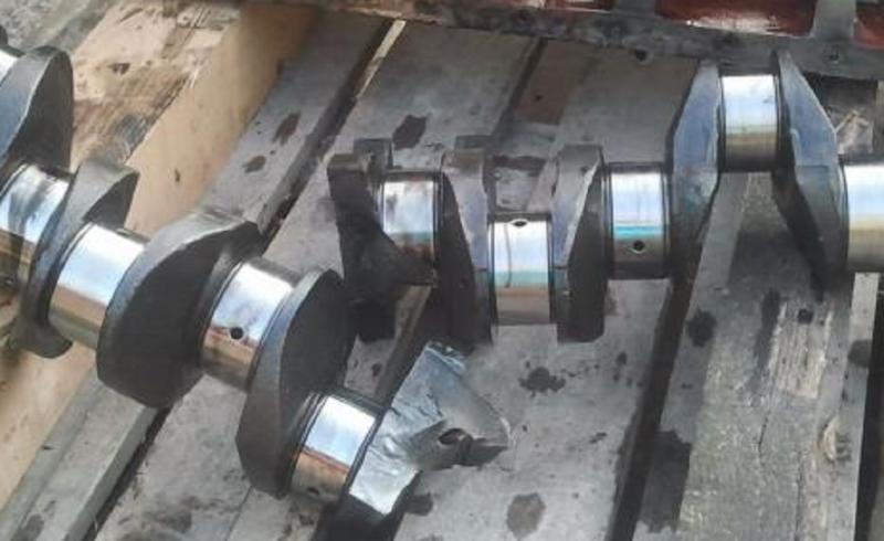

A főtengelytörés után a motorblokkot alaposan át kell vizsgálni!Repedés, törés nem megengedett!

lehet az anyag teljesen hibátlan az edzéssel együtt, ha nem elég jó a kiegyensúlyozás akkor is törhet rezgéstől.
csak annyit mondhatunk el biztosan hogyha megfelelően van méretezve, jó minőségű anyagból van gyártva, jól hőkezelve, és kellően ki is van egyensúlyozva akkor az élettartama biztosan megfelel az elvárásoknak.
ezen elvárások mindeggyikének az mtz ahogy haladunk az időben előrefelé egyre kevésbé felel meg.
Válasz a2457 #41911. hozzászólásáraA kiegyensúlyozatlanság nem egyenlő a főtengelytöréssel! Ahhoz kell anyaghiba is!
Tehát a hőkezelés is hozzájárul.

Válasz Richard. #41955. hozzászólására Meg törik a főtengely!!!!

Válasz Lala5995 #41915. hozzászólásáramost pontosan mire is akarsz rávilágítani?
nem írta senki hogy a kiegyensúlyozatlanság = tengelytöréssel.
