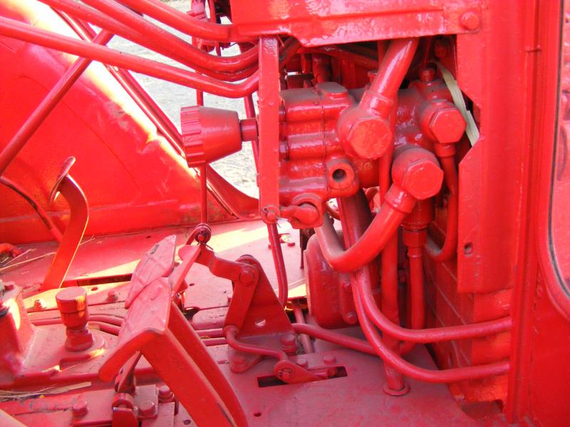

Át lehet alakítani, de előbb az a kérdés, most milyen a rendszer. Két akksi, 12V indítómotor, vagy 2 akksi 24V indító feszültségosztóval, v. párhuzamkapcsolóval ?????????????????????????????????
Elég régen néztem már a hidraulika rajzát, de ha jól emlékszem, az MTZ-jé úgy van megoldva, h. a biztonsági szelep nem közvetlen engedi le a túl nagy nyomást hanem nyitó vezérlést ad a kúpos (nyakas) szelepnek. Azt tudjuk, h. ritkán előfordul, h. a kúpos szelep eldugul, és nem zár be, azaz nem emel a hidraulika. Ez az olajban keringő szennyeződésektől van. Mivel ez a szelep a fő olajáramlás útjában van, ezért hamar megtalálja a szennyeződés. Van azonban olyan hiperaktív szennyeződés, ami nem fér a bőrében, ( sokszor hidraulikacsőből leváló gumidarab) ami mindenképpen fel akarja fedezni az egész rendszert, és elkezd olyan zugokba is bemászni, amibe a jólnevelt szennyeződés nem. Na ekkor van a baj, mert addig-addig, h. egyszercsak megtalálja ezt az amúgy félreeső helyen lévő biztonsági szelepet. Ez a szelep elég kicsi, és könnyen eldugul. Mostmár csak annyi kell, h. pont akkor nyomd le a kart, és a rendszerben pont akkor kelljen kinyitni a biztonsági szelepnek (pl. végállásba ütközik a munkahenger) , és mivel a biztonsági szelep dugulásban van, ezért gyakorlatilag nem nyit semilyen rés, amin elmehetne az olaj, és ekkor osztódik a szivattyú háza. Szűrőcsere, esetleg olajcsere, ha szükséges, végesetben rendszertakarítás.

Antislip nélkül:
A mésodik képen a visszaömlő csövet levakdugóztam egy csavarral, ha már nem akarod bele visszatenni az antislippet azt a csövet le is lehet vágni és behegeszteni.

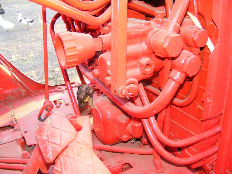

Remélem nem értettük egymást félre, nekem kis fülkés 50-esekről vannak képeim. Viszont úgy tudom nagy eltérések nincsenek a két gép hidraulika rendszerébe, leszámítva azt amit már lentebb említettem.
Antislippes verzió:

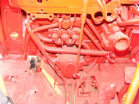

Annyira nem vészes. Én már iktattam is ki és építettem is be igaz kis fülkés 50-esekbe. A munkahengerhez vezető csövek kivételével tudtommal nincs különösebb eltérés a két típus között. ja, a 80-as szivattyú nagyobb teljesítményű esetünkben viszont ez most lényegtelen.
Ha kéred tudok feltenni ide képeket mindkét verzióról.

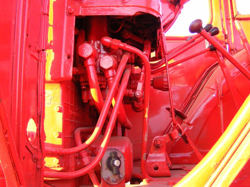

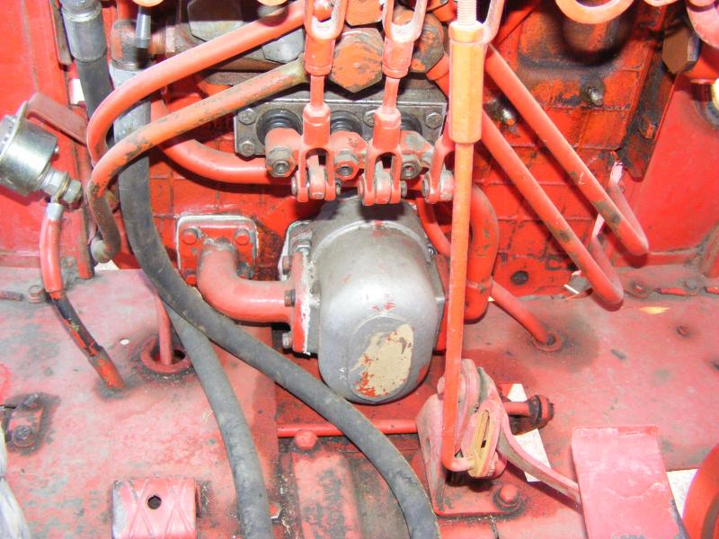

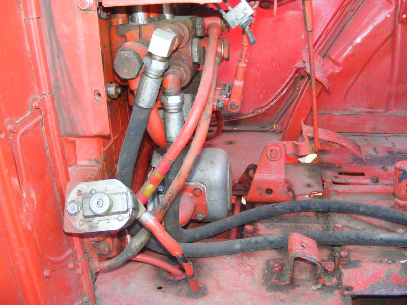

Antislip nélkül:
Válasz #32590. hozzászólásra

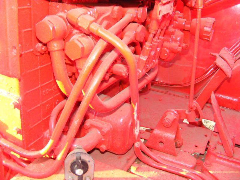

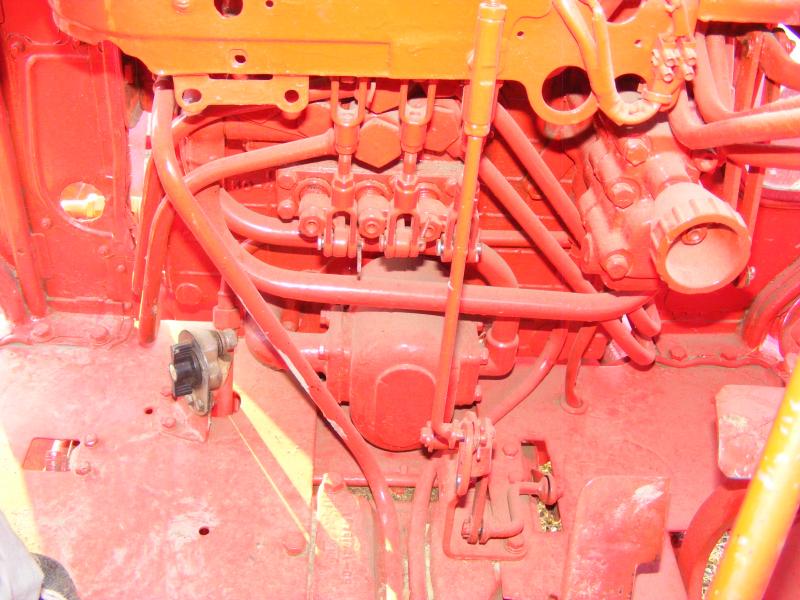

Antislippes verzió:

Még nem volt szerencsém hozzá,de ami csövek mennek bele a vezértömbtöl kiiktatni,a munkahenger felé menö csöveket a vezértömbre kötni.Majd komolyabb szakik fent lesznek megmondják a tuttit.
Antislip kiiktatása mennyire bonyolult? Bocsi csak nemrég vettem a traktort és még nagyon tanuló cipőben vagyok műszakilag
Mtz 550-esnél teljesen jol müködö hidrolika.Aztán hipp-hopp szétreccsent a szivattyu.Mi okozhatta?vezértömbbe szelep rendbe voltak.Kicseréltem most mükszik ujjra.Csak nehogy megismétlödjön.Kb 3éve lehetett fenn a szivattyu.
Válasz #32581. hozzászólásra
kúpos szelepre nemigen gyanakodnék.
első körben kiiktatnám az antiszlippet úgy ahogy van.
onnantól, ha járó motornál is visszaejt, akkor megkell nézni a munkahengert,
ha az rendben akkor a tömböt ahogyan van eldobnám.
ha meg antiszlip nélkül nem enged vissza, akkor simaliba hogy hol a gond forrása.
ha van más gép amin jó a hidraulika, és véletlen tömlőt is tudsz szerezni megpróbálhatod kiszerelés nélkül rádugni, csak tömlővel. megsasolni hogy visszaenged e teher alatt. emelj fel vele egy ekét mondjuk.
gyorsan ki lehet vele zárni a munkahenger karmantyú gondot.
Igen járó motornál meg se moccan de amint leállítom leengedi
Válasz #32576. hozzászólásra
Most olvastam újra. Tehát leállított motornál enged vissza csak, ezek szerint járó motornál fixen tartja az eszközt?!
Így már bonyolultabb a dolog lehet az antislip, a tömb azon belül is a kúpos (nyakas) szelep hibája, de nagy valószínűséggel nem az említett olajfolyás az oka.
Válasz #32577. hozzászólásra
ahogy már mondták a vízpumpát cseréld, akkor is ha jónak tűnik olcsóbb mit egy hűtő!
Jó értem nem törött hanem elhajlott, de akkor is egy lehetséges okkal kevesebb.
Egyébként pocsék munkát végzett az a fránya lapát, sajnálom!
Ott csak a gömbcsapok ó gyűrűi kopottak azért ereszti az olajat, attól nem enged le a hidraulikád.
Látom van antislipped, nem tudom szoktad e használni, hidroakkuja megvan e, mert ha azzal van gond vagy nem a megfelelő állásba van (semleges/kikapcsolt illetve lezárt) attól is leengedhet.
Nem tudom nem ismerem az előzményeket, viszont ha még nem lett volna én először munkahenger karmantyúzással kezdeném minden mást csak azután ha az nem hoz eredményt.
