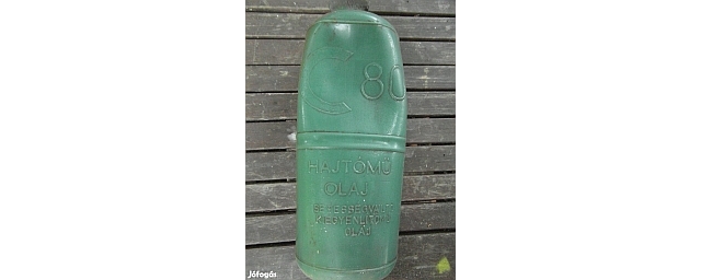

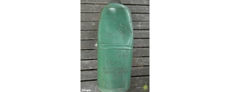

Válasz Lala5995 #50408. hozzászólásáraEz régebbről indult amikor még Áfor kúton kupak nélküli lágy műanyagpalackba volt az olaj, akkoriban még csak egyfokozatú olajok voltak és azok hidegen és melegen is sűrűbbek voltak, mint a mostaniak melyeknek hasonló a számozásuk.
A boltokba sem állt 100 féle olaj volt pár féle és csók, "ez van, ezt lehet kapni"
Az öregek azt mondták régen,pl: hogy ez vékony olaj amaz meg vastag.
Nem lehetett mit csinálni a gyárit látták milyen volt az új meg nem olyan, de más meg nincs, zsírt bele hisz az kenőszappan meg olaj.
Nem volt ördöngösség meglapítani melyik a jobb, amikor levették a váltófedelet szemmel látható volt a vékony olaj nehezen kúszott fel a felső sorig az nem volt jó, ezért besűrítették. A hajtómű hangja is változott vékonyabb olajnál zajosabb volt.

Egy kopott öreg 40-50-60 éves váltóba lehet így is, és ezzel nem azt állítom, hogy csak így.
Az olajok változtak, de a 40-50 éves gépek meg nem.
Az olajok bár szabványok közé vannak szorítva, de még így is igen nagy különbségek vannak köztük.
Pl itt egy egyszerű viszkozitás teszt -48°C -ban azonos 75W-90 hajtóműolajok hogyan viselkednek (hát nem egyformán)
