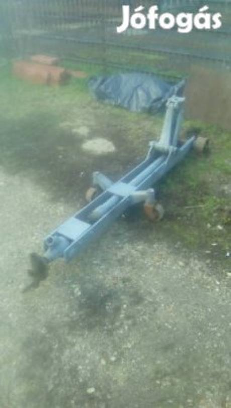

Krokodil emelő

Válasz jamo #2175. hozzászólásáraFelétek milyen szerkezetet neveznek krokodilnak?
