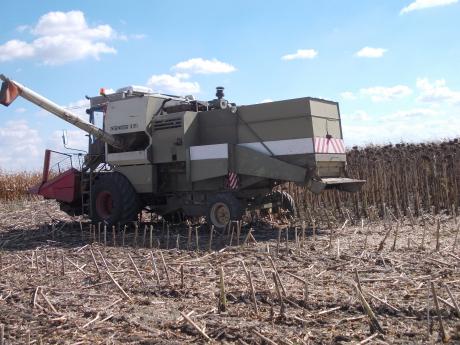

Azért mert mozgatja a napra szárát ezálltal szóródik a mag, továbbá csak kopik és használódik a lánc mert feleslegesen ott van, minek. Vedd le te is a fele láncot és még kevesebb lesz a szórás!
Miért fontos annyira levenni??Tuti frankon küldi befelé a cuccost semmi gond nincsen vele.Jol bekell a gépet állitani és tolni neki mint állat és idelye sem lesz a makukának lepotyogni-szorodni.
Szedd le azt a pár csavart és le a szélső láncokkal! Vagy valami feszítő vassal nyomd vissza azt a kurva láncot és vedd ki a patent szemet, ne légy béna kolléga!!

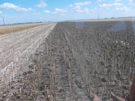

Elhiszed, hogy nem fog beleakadni a fej? Még így szárazon is 2 méter vagy az feletti az állomány. Odáig nem tudom felemelni az asztalt, persze ha az is gondot okoz majd, akkor ott gyorsan lekapjuk őket.
Azért gond visszaengedni, mert a két szélső lánc feszítőjéhez le kell szedni az oldalsó burkolatot. Most felapplikáltam a cuccost, maradtak a láncok, ha gond lesz velük, akkor leszedem.

Hát a feszítő csavart visszaengedni miért gond??????? Nekem 24-es kulcs kell hozzá meglazítani, meg egy racsni 24-es krovával kb egy perc az egész!! Mindent zsírozzál vagy olajozz meg és következőre meg minden mint a karikacsapás!!

Nem lesz gond, hogy nagyobb szárral vágjam, olyan magasra nőtt az az átkozott, hogy ha teljesen felemelem az asztal, még akkor is legalább egy méterrel felette van a tányér.
Akkor lehet leoperálom. Patentszem az van, csak a feszítőt is vissza kellene kicsit engedni hozzá szerintem... Szép művelet felrakásnál összehúzni a rugót
Mi fent hagyjuk mindkettőt más is fent szokta bár azt mondták szedjük le azt az oldalt amelyiken az átszerelő van.
lentebb kell vágni nagyobb szárral és pont jó lesz.
Szedd le hallgass a vénebbre, semmi értelme fent hagyni csak töri a naprát feleslegesen. Vegyél a széleire patentszemes láncot és le vagy fel teheted mikor csak akarod!! nálam így fainul működik.
röfikéknél néztük, nekik fent van mind a két lánc. A szélsőknél biztos fent hagyom, nem áll szándékomban lebontani csak a lánc miatt. Ha nagyon pofoz, akkor a többiről leszedem majd.
Az úgy pont jó, mert a szembenlévő henger betereli a napra szárat a késhez, és viszi mint kas a vajat. Láncból is csak a meghajtót hagyd fent másikat le nem kell hozzá!!
Ezen épp gondolkoztam, hogy melyiket illene leszedni... Azt az oldalit, amerről fel van fogatva a napra betét, vagy amerről a tépő léc maradt fent. Én a betét oldalit szedtem le.
