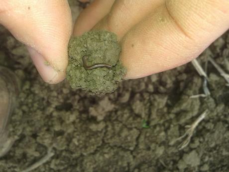

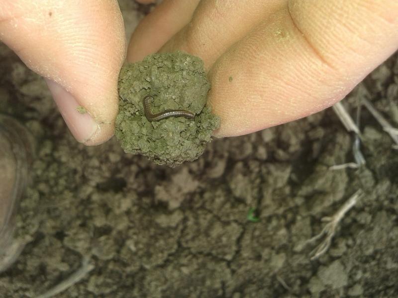

Válasz Vikor Zoltán #3961. hozzászólásáraEz nem drótféreg, hanem vonalas vaspondró valószínűleg.

Válasz Vikor Zoltán #3961. hozzászólásáraEz lenne a drótféreg?

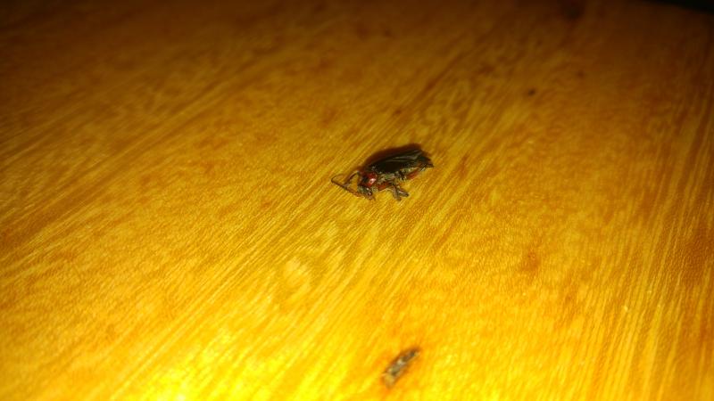

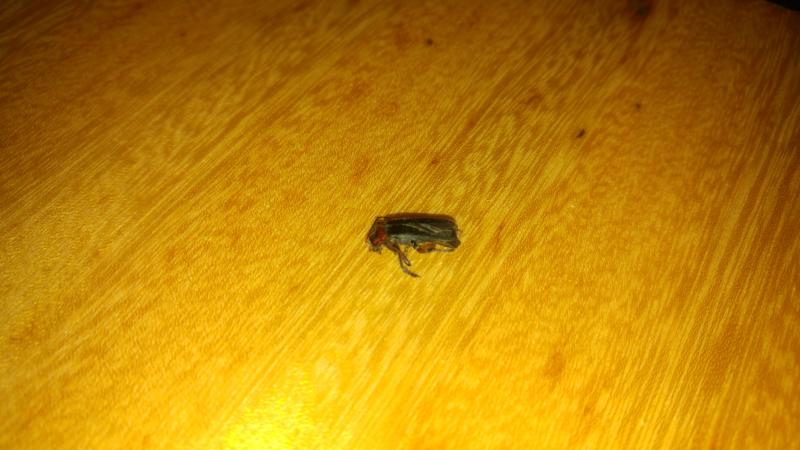

Válasz gti1800 #3955. hozzászólásáraHa jól látom ez lágybogár, kártevő rovarokat fogyaszt, nem fogja bántani a naprádat!

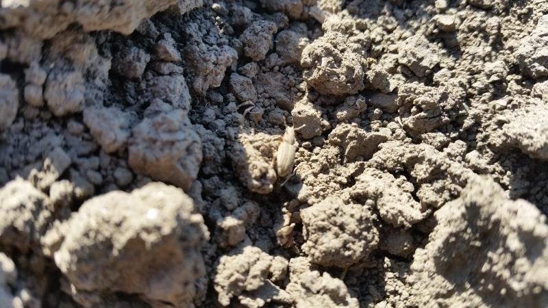

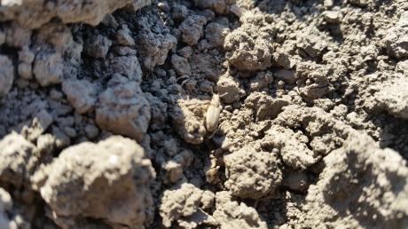

Válasz gti1800 #3952. hozzászólásáraHát így elég nehezem meghatározható... Nincs jobb képed?
Üdv!Ez milyen bogár?Ezt találtam ma a napraforgóban!
