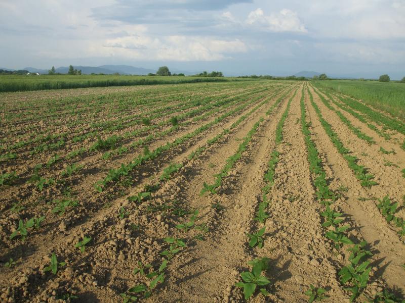

Válasz Feri #3479. hozzászólásáraItt tavaly volt nagy gáz a tuttival ahogy én tudom a syngenta megért futkosni szemlézni a területeket. Speciel az enyémmel nem volt nagy baj,de több kolléga is volt, akinek gyakorlatilag ki sem kelt, sőt fajtasorban a többi hibriddel minden OK, a tutti meg összevissza kelve. Mindenképpen hívd a helyi képviselőt és jegyzőkönyvezzetek, hátha sikerül valamit kiverni belőlük.

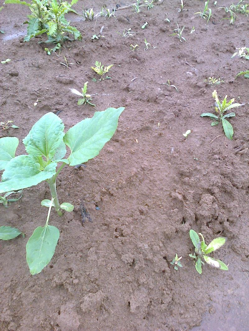

Mitől lehet, hogy a napraforgó néhány %-a szikleveles állapotban citromsárga színű? Néhány teljesen, néhány csak részben, de van 1-2 ami éppen hogy kibújt a földből, de már el is száradt félig! Glifozátozva lettek a területek, de jóval kelés előtt. Maradhatott a szerből itt-ott és okozhatott az ilyet? Paraiso-nál és LE25-nél szintúgy jelentkezett ez a gond. Régebben jártunk úgy, hogy a vetést követő 5. napon lett csinálva a permetezés, és már 1-2 növény bújkált, azok produkáltak elszáradásos tünetet, de ilyen sárgulásra nem emlékszem. Tavaly dream team-mel lett gyomirtva az elővetemény, és vannak no-till táblák. De hát annyi eső után csak nem az lehet, gondolom! Viszont haveromnál nem ez volt a gyomirtó, meg művelve is lett, de nála is van ilyen jelenség. Glifozátozva viszont az is lett. Hogy ezek elpusztulnak-e majd, arra kíváncsi leszek, majd figyelem. Nem annyira számottevő mennyiség, de azért érdekelne!

napraforgó vetéseket,és keléseket nézegetve,meglepően tapasztaltam,hogy fajtáktól függően,nagy szóródást mutat a kelés egyenletessége.Ugyanaz a vetőgép,+talajelmunkálás,gyomirtás esetén heterogén kelést tapasztaltam a syngentás TUTTI HO-s hibridnél,van 4 leveles,két szikleveles,és kelő napra egymás mellet,sőt elég sok hiányzó egyed is előfordul.Ha valaki vetett közületek TUTTIT, akor irjon már véleményt.Úgy gondolom,hogy gond lehetett a vetőmagnál a vigorral! Vélemény?

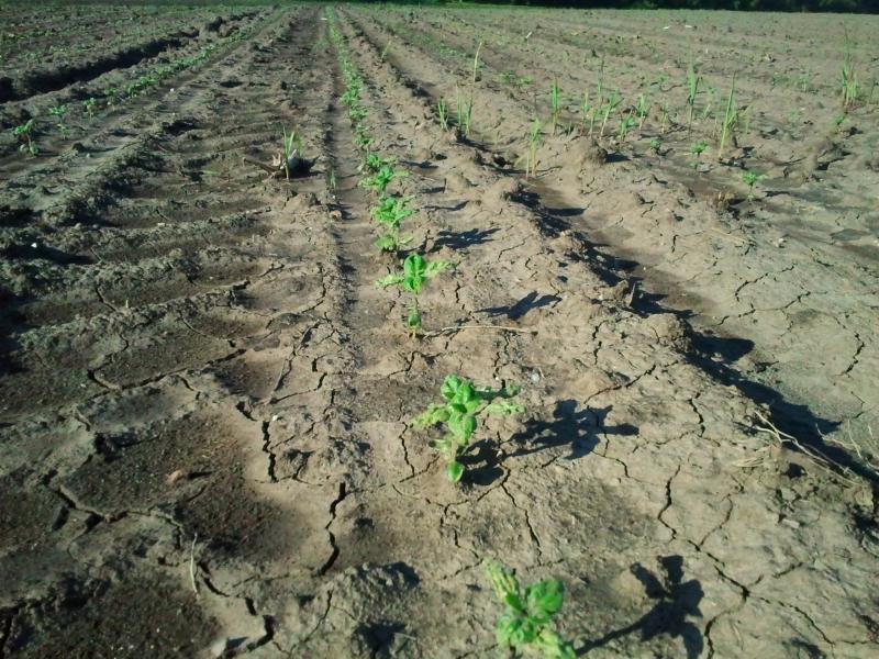

spc-vel vetettünk pár hektár naprát olyan szarul kelt ki hogy szörnyű itt ott hiányzik ár méter.

Válasz blink #3472. hozzászólásáraSzétfagyott jól a szántás? Azzal cseszett ki igazán az időjárás aki nem tudta learatni a víz miatt, tavasszal felkarcolja, abból már amilyen magágy lesz csak nagy esővel kelne ki amit vet, de a nagy eső elmaradt...
Válasz Koszi. #3468. hozzászólásáraAmit terradig után vetettünk az igen jó, egyenletes, ami szántásba ment az nagyrészt kula... soha többet nem szántunk tavasziak alá.

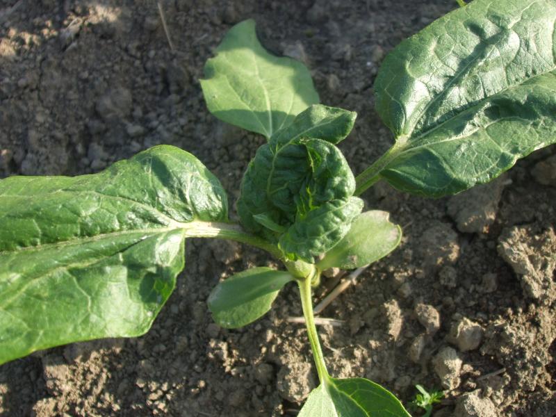

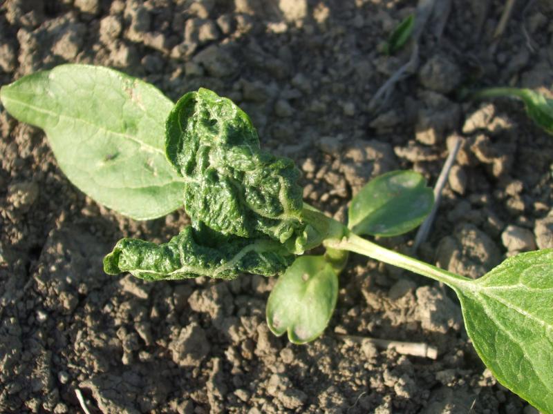

Válasz Anonimus82 #3511. hozzászólásáraDe a fényképen a szik levélnek semmi baja és úgy látszik hogy a fölső levél van össze ráncosodva!!!

Válasz apuci #3505. hozzászólásáraaz nem az a sziklevél úgy meg van sodorva az van a legjobban a fotón nem látszik

Válasz ural #3507. hozzászólásáraMi Wing-el fújtuk a forgót akkor ezek szerint attól lehet ez

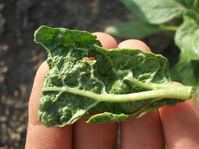

Válasz Anonimus82 #3506. hozzászólásáraNekem a Wing-től mutatott hasonlot.
Válasz Gusztáv_31078 #3504. hozzászólásáraDual Gold
Válasz Anonimus82 #3503. hozzászólásáraDe az nem szik levél!!!
A tetű mindig a gyenge hajtásokat-leveleket károsítja!!

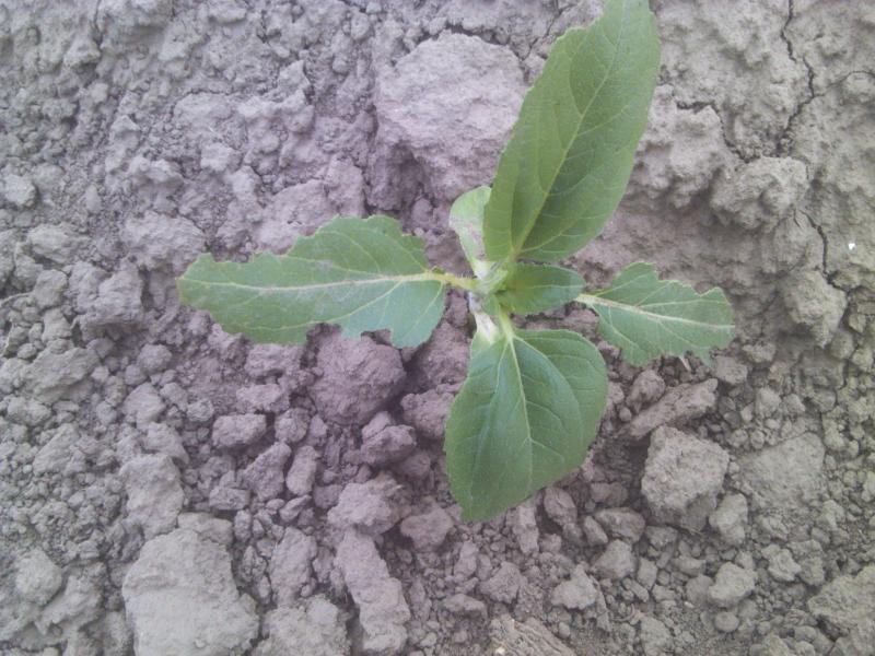

Válasz Anonimus82 #3502. hozzászólásáraVetés után kelés előtt mivel fújtad?
Válasz bendix #3501. hozzászólásáraDe ha levéltetű lenne akkor nem csak a sziklevél lenne ilyen
Esőt vagy 3 napja kapott 4mm vegyszer csak vetés után 2 nappal mert hagyományos napra vagyis S.Brió fajta.tavaly tetves volt de idén még nincs rajta egy sem ilyet még nem láttam
Válasz Anonimus82 #3498. hozzászólásáraLevéltetűre tippelek.
Válasz Anonimus82 #3498. hozzászólásáraNekünk is pont ilyen az egyik táblánk fogalmunk sincsen hogy mi lehet a baja
Válasz Anonimus82 #3498. hozzászólásáraLevéltetü szokott hasonlót produkálni!Mennyi esőt kapott?Hőmérséklet mennyi?Vegyszer mikor mi?Fajta?
Miért ilyen a napra levele mi lehet a baja?

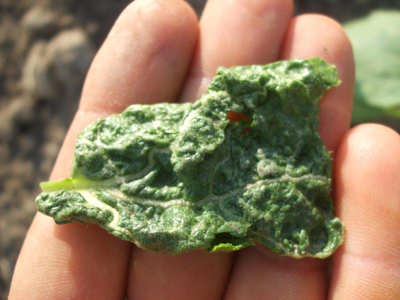

Válasz F-A-R-M-E-R \ #3493. hozzászólásáraCsipkézőbogár, nem feltétlenül napraforgóban fordul elő, de teljesen úgy néz ki a levél.
Válasz SanyóÓ #3492. hozzászólásáraMilyen állat az a csipkéző??
Úgy néztem mintha már kinőtte, de ha kijutok mostanában megfigyelem
Válasz F-A-R-M-E-R \ #3489. hozzászólásáraCsipkéző lehet szerintem,figyelj rájuk mert ha sokan vannak sokat esznek!!!

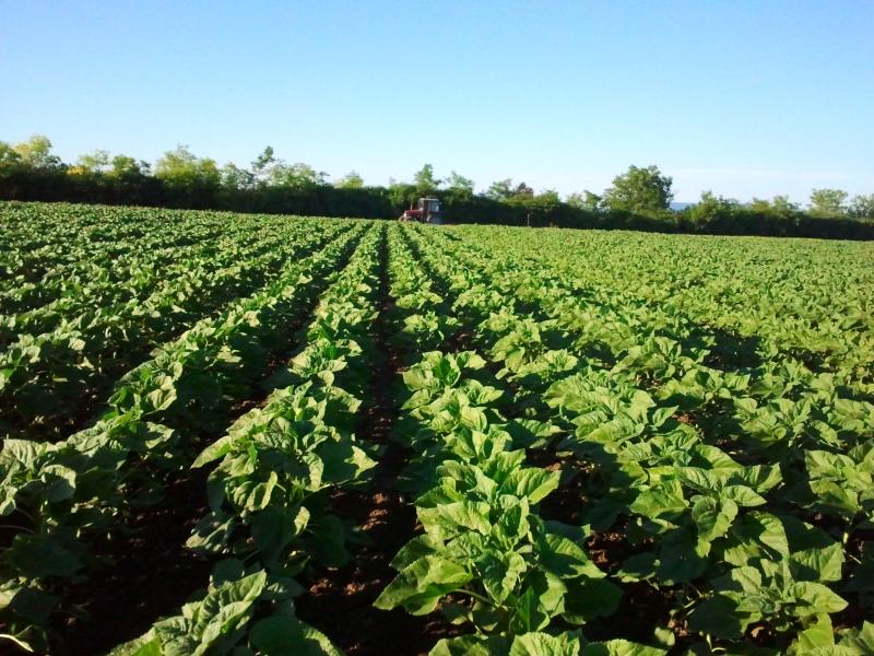

A szomszéd a kukoricájával együtt sikeresen lepermetezte a dűlőút túloldalán lévő napraforgómat is.
Van ahol csak 2-3 sor, de van ahol 14-15 sor is kapott, gondolom mikor mekkora széllökés volt.
Most még csak sárgás bronzszínű a levele, itt ott foltokban beszáradt foltokkal, kérdés az hogy lőttek neki vagy van valami permetezhető csodaszer ami esetleg megmenthetne valamennyit belőle?
Kb 0,5 ha-ról van szó.

Válasz Vadmalac #3481. hozzászólásáraglifozátnak szerintem nincs köze hozzá én is szórtam több táblát is egyenlően kelt
