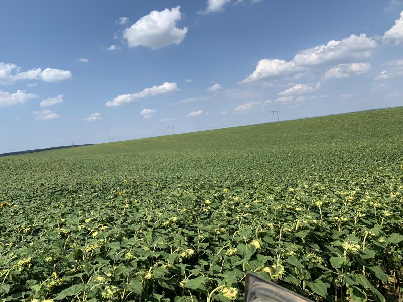

7 napja, drónnal deszikkált szotyi. 2 l/ha Dessicash, a vízmennyiséget nem tudom: katt ide!
Ma szedtünk mintát. Kézi csépeléssel 7,7-8-as a vize. Jövöhéten elkezdjük mi is.
Nincs mire várni, a mennyiség innentől napról napra már csak kevesebb lesz./vihar, vadak,gombák,stb/
Ok.köszi srácok!!mérni nemmértük,kiszedtünk egy pár magot,kb szotyizni lehetett...le is szórta a hidas.

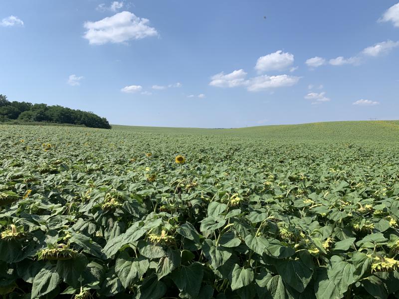

Válasz atisgyulai #6838. hozzászólásáraVan zöldtányéron érő! Nagy kosárhézaggal, rövid szárral és szecskázó nélkül lehet vágni!
Én ma már láttam napra aratást.
Csak azt nem értettem hogyan vághatják már.
Ránézésre több volt a sárga fej mint a száraz. Lehet volt 2/3 1/3 is.
És szárítva sem volt szerintem, mert az állóban volt gyom is, és az is zöldelt rendesen.

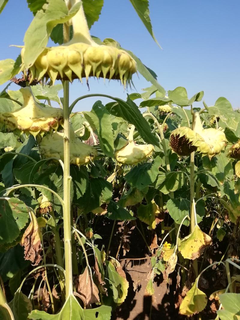

Válasz fexco #6830. hozzászólásáraHa nincs különösebb egyéb ok, 30% szemnedvesség alatt fújjátok! A túl korai deszikkálás az olajtartalmat csökkentheti.
Válasz fexco #6830. hozzászólásáraHa a kaszatok nedvességtartalma 35-40%. Ekkor elérte a technológiai érettséget, nincs már tápanyag beépülés, ergo minden további nélkül biztonságosan lehet állományt szárítani.
