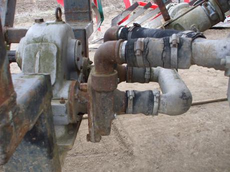

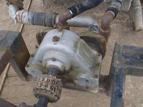

Válasz John Deere Power Shift #1332. hozzászólásáraA globálnak a szivatyújátol tartok kicsit meg a tartálytól kicsit szivárog víznél, meg a keretet venném le róla és tenném rá a lengyelét ami 12 méter széles.
Válasz Norbi6330 #1328. hozzászólásáraEnnél a Globál tartálynál nincs jobb megoldás!
Ha új a lengyel permetezod nem fognám be nitrora!Minden horganyzott és vanádiumozott részt le fog zabálni még aznap

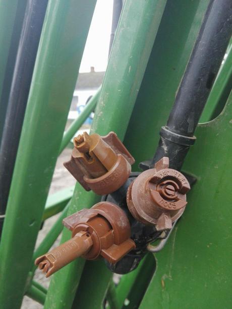

A vegyszerezőmön ilyen fúvókáim vannak. Valaki fújt már valamelyikkel nitrosolt?
Ha nem, tudnátok ajánlani valami olcsóbb árfekvésű ( esetleg noname)fúvókát nitrosolhoz? Köszi előre is!
Lechler 10-120-05
Lechler 092.16
Teejet xrc11005
Válasz Norbi6330 #1331. hozzászólásáraPersze.

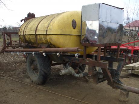

Válasz decsi #1327. hozzászólásáraA forrást nem akarom befogni mert még most 1 éves, vagy fogjam be a lengyel permetezőt, de annak kicsi a tartálya (600liter)?
Válasz Norbi6330 #1326. hozzászólásáraNincs rendes permeteződ,hogy ezt a batárt akarod használni?
Szerintetek a képen látható permetező jó nitrosolra?
30% -os Nitrosol 75+ áfa. Ha átszámolod nem sok különbség van,csak levélen keresztül jobb hatás. De még nem használtam folyékonyt soha.
Lechler 10-120-05
Lechler 092.16
Teejet xrc11005
