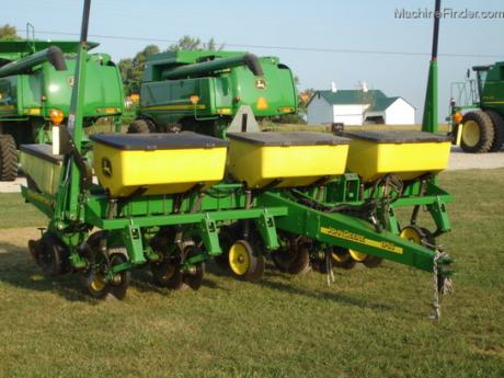

Hol vetted a vetőgépeket?
Milyen fajta műtrágyacsoroszlyája van?
No-till a gép? Sima?
Egyik ismerősömmel vetünk egy egy újat
konkrétan én azért vettem hogy a magot keményen nyomja oda a magárok aljába csak volt sima és ez a becsövezet fajta

Áhh most már értem, nekem is 1750 van de még nem volt olyan hogy nem ült volna jól a mag az árokban de biztos meg van ennek is a jelentősége valahol.

vélemény a jd vetőgépről?
Válasz #404. hozzászólásra
Rendelek én is...majd meglátjuk
Válasz #401. hozzászólásra
Most akkor ezeket miért is vetted tulajdonképpen?
Használt JD?
Ehhez még hozzá jött itthon az áfa + vám 28000ft
2db jd 1750 lesz ami márciusban lesz meg
