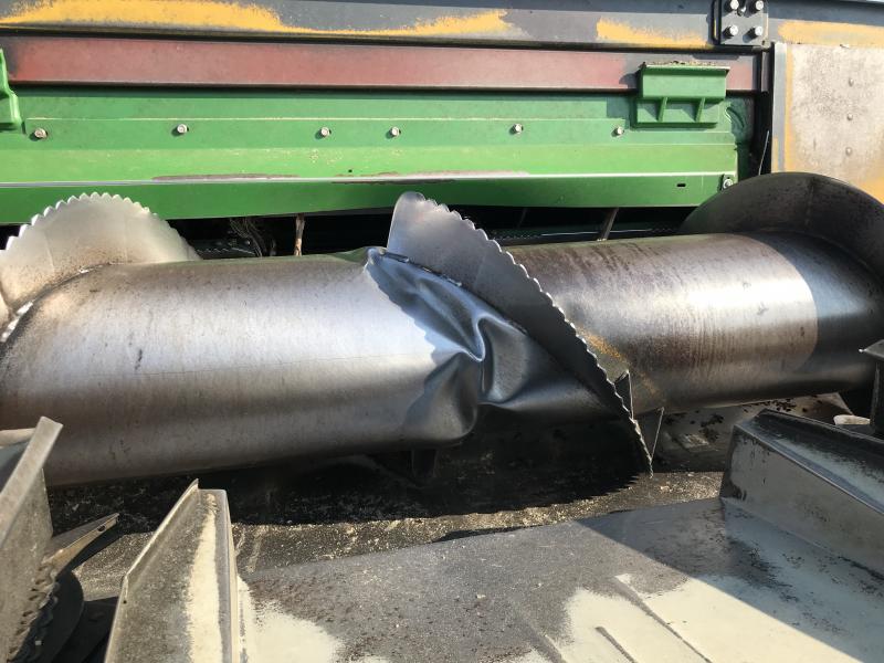

Válasz .Feco. #188. hozzászólásáraezvan ha valaki 10 tonnás naprát termelsmile thumbup
#190 Botos Masine
2017-09-29 20:02:34
Válasz .Feco. #188. hozzászólásáraWow!Tàn szorítottatok a csigakuplungon?Vagy volt egy kerékpàr a tàblàba?smile tonguep
#189 Mf-es?
2017-09-29 16:07:04
Válasz .Feco. #188. hozzászólásáraTán,beszorult a napra fej?smile lol

#186 szanberg
2017-09-29 06:24:29
Válasz Botos Masine #185. hozzászólásáraMondjuk ha 26-ra emelte akkor alapból 20körül volt a makuka is.
Ez a pucoló kés amiről beszéltek a meghajtó lánckeréknél lenne?
Mert a sun-on is van kettő is mindegyik sorhajtóműnél, biztos, hogy jó dolog!
Viszont volt olyan táblaszél ahol szín zöld parlagfű volt csupán na ott a rázótálca alá került belőle de egy kör után eltűnt, bajt nem okozott pucolni nem kellett, oda az a védőlemez biztosan hálás dolog ilyen esetekben
