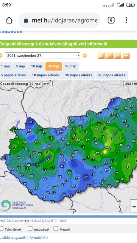

Válasz Gatti #2882. hozzászólásáraEléggé kaka ez a térkép. Hozzánk mutat 8 mm-t az elmúlt 30 napra, de 90 nap alatt se volt ennyi.
Válasz horvath.agro #2877. hozzászólásáraErősen narancs színű mezőben lakók.
Válasz horvath.agro #2875. hozzászólásáraSemmi sem titok. Tiszakécske
Válasz horvath.agro #2877. hozzászólásáraMi itt a Tisza völgyében nagyon szarul állunk azzal a 8 mm el.
Válasz horvath.agro #2877. hozzászólásáraNe a csapadékmérleget, hanem a csapadékösszeget nézd!
Egyébként az sem százas. Nálunk 410-420 mm-eket mutat, miközben eddig 314 mm a valós, amennyit mértem.
Válasz horvath.agro #2879. hozzászólásáraEz így van. Remélem nem így folytatódik, mert ha időarányosan számolom, akkor év végére 380mm-ig fogunk csak eljutni, és még a 450mm éves mennyiség is küszködős lenne. Itt általában 500-600mm között szokott lenni. 2017-ben 640mm volt, de ez kiugró érték (el tudnánk viselni minden évben :).
Válasz Praetor #2878. hozzászólásáraha ez valoban igy van es nem csak nagyot akarsz mondani akkor en nem is szoltam, mert ehez kepest nalunk tobb csapadek volt sokkal.
Válasz horvath.agro #2877. hozzászólásáraHa a térkép a helyi átlaghoz képest kalkulál, akkor ez azt jelzi, hogy felétek általában több csapadék esik, mint felénk (ez igaz is). Most a jóval magasabb értékhez _képest_ vagytok mínuszban.
Egyébként is, ez egy kalkulált térkép, és nem precízen jelzi a konkrét területen leesett csapadékmennyiséget.
Nálunk történetesen az elmúlt 10 évben volt már 100mm plussz is a tényleges hullott csapadék az ilyen térképekhez képest, és volt 100mm mínusz is, amit rosszul jelzett a térkép.

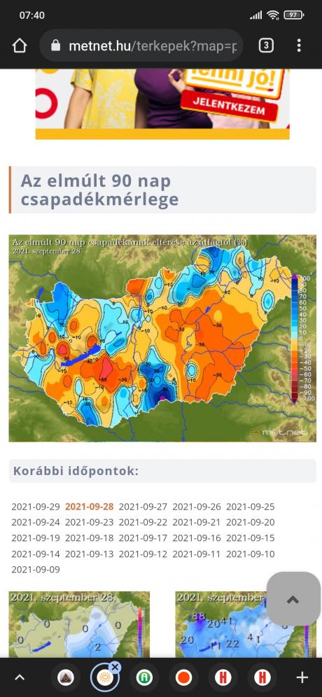

Válasz Praetor #2876. hozzászólásárahát el, csak a legkevesebb csapadék esett az osrszágban nálunk idén, de igen el.
ez az elmúlt 90 nap térképe. ha a kollega naranccsal jelzett helyen lakik akkor elhiszem amit mond...
