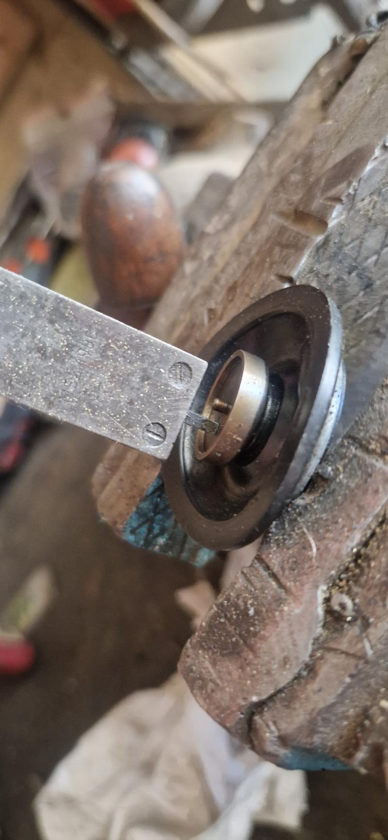

#690 viktor81
2026-07-20 18:54:50
Válasz mtz1221 #689. hozzászólásárana még erre gondoltam,hogy néha az önindító túl sok áramot vesz fel és kevés jut a mágnesnek.EZt nem tartom valószínűnek,de megpróbálom mert még az adagoló csere marad,az meg egy miska.A szelep fain,adagoló kis szűrő szntén
#689 mtz1221
2026-07-20 09:02:22
Válasz mtz1221 #688. hozzászólásáraViszont az elmágnes ha csak tényleg a nafta útját zárja el, akkor annak a vezetékét lámpá5nöm ki először, nehogy csak kontakt hiba legyen az indító kulcsban, vagy a kábeleknél.
#688 mtz1221
2026-07-20 08:03:26
Válasz viktor81 #687. hozzászólásáraA kis szűrő közeoén vedd ki azt a szelepformát, tisztisd ki, fogd be a két végét és rázd, hogy szaladgáll e benne a kis hordó.
#687 viktor81
2026-07-20 05:48:52
Válasz mtz1221 #686. hozzászólásáraÉn úgy tudom hogy itt a mágnes csak a járatot tömíti el majd enged újra utat a gázolajat.A régi adagolóban van kár az valóban fennakadhatott.Ne haragudj ha esetleg nem válaszoltam valamelyik hozzászólásodra de nem tudom milyen füstölésre gondolsz.
#686 mtz1221
2026-07-18 19:25:46
Válasz viktor81 #685. hozzászólásáraAmit a oeáálító mágnes mozgat kis kart, szerintem az van berágva fészkében. Nálam bowdenos volt hogy így csinált, ott kint hiába jött cávissza a kar, bent a rugó másik felén lévő kart nem engedte vissza. Meg a kis szűrőt amit cseréltél az adagolóbemenő csavarjánál, annak a közepén van 1 kis hűvely 1 kis hordó szerű valamivel, ha az nem csúszkáll benne szépen, akkor is ezt csinálja. Nem gondolod tavaly mikor a füstöléssrl szórakoztél, le kéne már írni hogy mi volt vele, ha már koptattuk itt a szánkat ???
#685 viktor81
2026-07-18 17:56:16
Van egy teleszkópos rakodóm perkinsz motoros.Egyik pillanatban egy mozdításra indul majd a következő próbánál ha bármeddig tekertetem akkor sem.Azután megint egy mozdításra.Leállító mágnest cseréltem,szűrőt kívül cseréltem,adagolóba szintén.esetleg valakinek ötlet?
