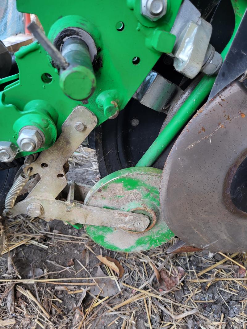

Válasz VMisi #131. hozzászólásáraIgaz nem mostani volt a téma de hátha emlékszel vagy emlékszik még akinek sigma 5 van ,a pro kereknek útban van a granulátumszóró fém csöve. A kérdés az hogy hogy oldottátok meg a problémát,?hajlékony csővel a kerék elé vagy mögé kellene vezetni?
