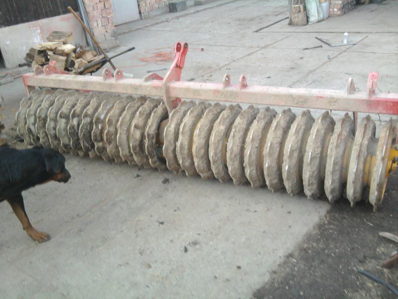

Eleve amit ősszel lazítottunk azt mivel tudod magággyá készíteni??? A lazító hengere lezárta a fődet, ha lenne direktvetőnk akkor nem is művelnék már semmit rajta de mivel nincsen így kell egy vékonysor.
és a legjobb erre a rövidtárcsa! Pontos mélységtartás, vagyis pontosan sekélyen dolgzható vele és rögtön zárja a fődet.
Most zab elé még szántást is dolgoztunk el vele kétnapja, meglehet nézni! A felső 2centi van megszáradva pirúlva alatta meg olyan fogós-ragadós hogy nemtudom ma milesz vetéskor! Pedig a kétnap annyit száradt a főd hogy ihajj! Először amikor elkezdtem simítózni még majdnem nemlehetett tegnap délután meg úgy folyt a száraz szántás a simítón mint víz a patakban.
Amióta megvan és használjuk folyamatosan mindig olyn jók a kelések hogy ihajj, meglehet nézni a búzákat, de az olajretek tavaszi árpa zab minden príma. Előtte amikor betapadtak a pálcáshengerek, a kombinátor felhozta a macskaxart vagy a röget, a hankó még jó eszköz de nincs jó hengere plusz felteker dolgokat ha olyan a helyzet...szóval félmegoldások és azok a talajszárítók főleg a kombinátor.
Ezzelmeg 5centin is lehet dolgozni éppenhogy felszínalakít alatta érintetlen nedves vetőpadozat marad amibe rakjuk a magot és kel is ki rögtön. Az ékgyűrűs henger nem mellesleg éppen jól tömörít, kicsit zömökíti a ődet de nem annyira hogy egy simí kis vetőgép ne tudna bele jól vetni.
Én akikkel beszéltem 80%-ban mondták hogy carrier azért nem használható tavasszal meg nedvesben mert meggyúrja a bitang hengere a fődet. és ez tény is kérdezd meg Cimbikét vagy bárki mást, de saját szemünkel láttuk a ródsón füzesabonyban, nagy xar munkát végeztek mind a carrier mind a rövitárcsa, addig a kvernelland meg vogel az ékgyűrűs hengerrel fínom talajt hagytak maguk után és ezt 500ember is alátámasztotta
kemény szárazban jobban zár tör a vader hengere aláírom, és persze nem tapad be de nem ez a lényeg hanem hogy gyúr!
ja és lehet a 3méteres kistárcsa kicsit másképet mutat mint egy 5méteres 5tonnás cucc én erről beszéltem!!!
Mikor bejött a RT a (divatba) húztuk éjjel nappal. Volt szerencsénk pár típushoz. De megmondom őszintén a RAU Serntillert nem adnám egyikért sem ! Mivel válltoztak a körülmények,a víz megtartás most még fontosabb mint bármikor. És egy összetettebb töbfunkciós gép,melyet (egész évben)lehet használni,a költségek és a hatékonyság miatt lenne talán ésszerű. De már a tarló lezárást is kezdjük át gondolni,hogy megnyitás nélkül,zárjuk el a repedéseket. Valami bitang erős gyomfésű lenne az igazi. Talán. Nemegyszerű de valamit át kell gondolni,az biztos. Az olasz a monosemel,a kukoricát tavasszal belevetett-e a szántásba igaz a téli csapadék elég jól szétszette a földet. A szántás elmunkáló után olyan a pálya hogy ha lehetne már ma betolhattuk volna a kukoricát.
Ez az ékgyűrűs maszlag csak hazabeszélés. Vader lmezhengerének párja nincs az tutit. 2éve őszön 1000mili eső után akkor is ment még mikor a traki már kereszbe lecsúszott a domboldalon és abba kellett hagyni a melót. Laposon pedig még tökéletes munkát végzett tarácsa-henger. Szóval ha a veder hengere már nem dolgozik akkor nincs is értelme dolgozni mert a trakit kell majd kicibálni a földről előbb utóbb. Másfelől pedig a rövidtárcsa nem a tavaszi magágykészítés gépe. Rendkívüli módon szárítja a talajt. Az meg ennyi csapadéknál mint ami idén is már leesett káros. Rövidtárcsa tarlóhántásora, őszön szárazba magágykészítésre, elmunkálásra arra van kitalálva.
Ezzel teljes mértékben egyetértek, viszont felmerül a kérdés kell e az a henger???
A Vadernek az a baja hogy ha kicsit is lágyabb vagy fogósabb úgy meggyúrja a fődet hogy vége... Ezt láthattuk füzesabonyban is a ródsón, fogós ragadós kötött fekete fődön volt a bemutató.
és bizony sokszor ilyen a helyzet! Pl most hogy készítettem a fődet árpának ezzel a ragadósabb mancsosabb foltokban is jó munkát lehetett végezni sőt kimondottan jót, pedig a kombinátor vagy ásóborona pálcáshengere betapadt volna régen... Ezzel meg 90%-os magágyat készítettem és már elis van vetve full nedves fődbe az árpa.
Szárazban a vader jobban zár ez tény a nagyobb súlya végett, de ezmeg hiába középhenéz henger a profiljából kifolyólag ügyes.
Nekem mindenesetre ez kellene ha vadernek ilyenje lenne ezzel választanám, az ékgyűrűs jelenleg a leg ügyesebb henger!
(persze ittis van különbség, pl egy lemken könnyű grubberen a könnyű ékgyűrűs lehet nemsokat ér, itt azért 5méterben 1tonna van plusz ezen megy az egész soktonnás tárcsa)

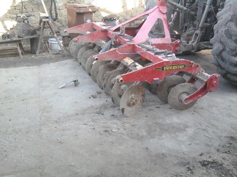

Én mostis a Vogelt választanám, az új különösen bitang jól néz ki! A régi is príma ittvan régóta sokhektár után a vezér eszköze 600hektár fődnek, az új meg csak robosztusabb lett.
Egy Terradisc 600Pro vontatott jöhetne a mostani mellé az Xtrának, aztán amikor jóidő van a másik is húzhatná akármikor, amikor süllyedősebb mint 2010-ben akkor meg csak a függesztett játszana.

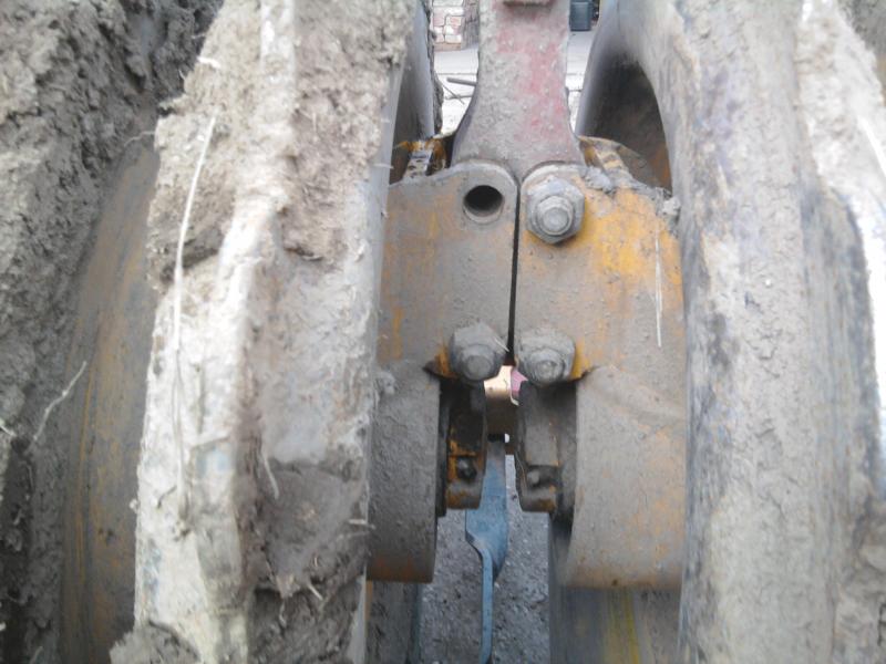

A vogel Terradisc rövidtárcsán nekem is szakadt már csavar.
M20-as emény cug csavar, amelyek a tárcsakarokat tartó kocka zártszelvényt kötik a vázhoz, oldalanként és tárcsasoronként 8db van rajta, tehát összesen 32db ilyen.
Ebből kettő elől elszakadt tavaly a keményben. Adtam az ívet neki tizen sokakkal a főd meg elég kemény volt...
Egyébként minden más bírja.
Azért a húszas acélcsavart elszakítani kegyetlen erő kellhetett.
A hengerében voltak nem zsírozhatós csapágyak, namost megfúrtuk a házakat és zsírozhatós Y-csapágyakat raktunk beléjük veszik is a zsírt minden npa munka előtt 5 nyomás megy beléjük, szerintem így mégtovább fognak tartani
Az az egyszem csavar szakad belé és be is rohad a helyére a maradványa. Nem bírtam kiütni a helyén. Henger letol róla, fejre állít úgy már meglehetett kínálni erőből. De még úgy is attól féltem belezömítem örökre a lyukba a csavart aztán egy utolsó fohász kiséretében megmozdult.

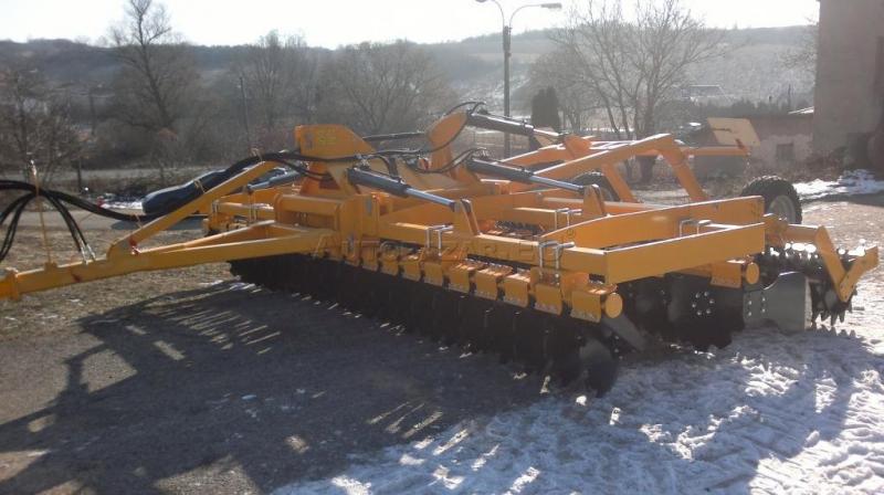

300as, 9999€+áfa henger nélkül, henger rendelhető hozzá ékgyürüs és nehéz pálcás, 200, 250, 300, 350 merev vázas kivitelben gondolkodom

Gyomot irtani, vegyszert bedolgozni, magágyat készíteni, felszint elmunkálni. Itt még a frissen vetett kaszálókat is átdolgozták vele hogy ne osrban kelljen a fű hanem össze vissza. Az is nagyon príma lett. Én két menetbe vetettem a fűveket ellenkező átlóban hogy ne sorítson de a forkgókapázott 100x jobban néz ki. Szóval nekem nagyon tetszik de most nézem egy 5,2es hidraulikus csukású 5milla+ fa.
4 méteres fixes van elfekvőben 2 milla + fáért. Neki kell állni gyártani egy ilyet.
Igen ebben van valami. De beállítás kérdése is. Kétféle kép lehet dönteni a rotorokat. Szárazban tutira jól muzsikál. Tavasszal meg a vaderosoknak az volt az ellenérvük vele szemben hogy jobban szárítja a talajt mint az NZ. Ha csak a felső 3-4 centit művel át akkor hogyan

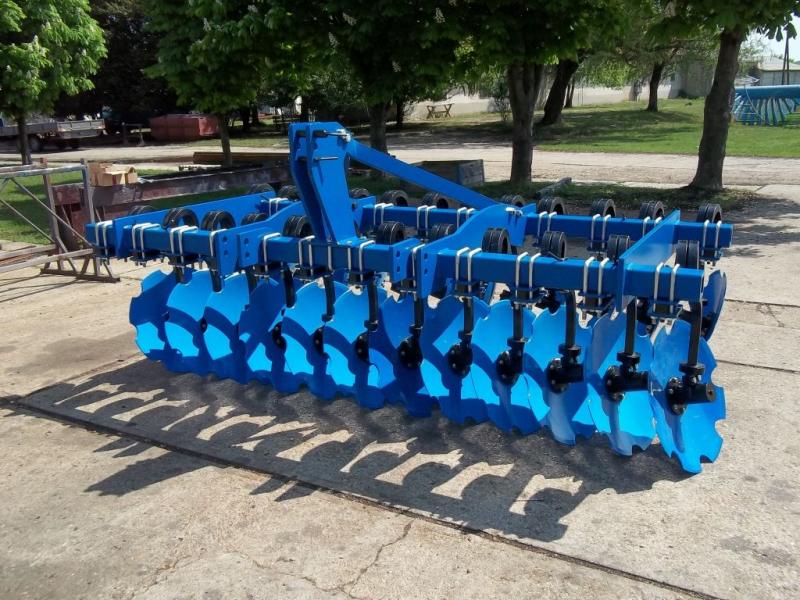

szia! irj levelet mail-ben, ird meg, h milyeb felszereltségre gondoltál, lapátmérő, gumitorziós, vagy négyzetrogókaros, rögtörő normál, ékgyürüs..
Azt én is tudom hogy nem nagy márka de az ára érdekes 10 lepedo euro.
Válasz #1016. hozzászólásra
Én is erre gondoltam elég tákolt cuccnak nézem
Válasz #1013. hozzászólásra
ezt lehet ott faragja a manus a fészer alatt
nagy a valószinűsége

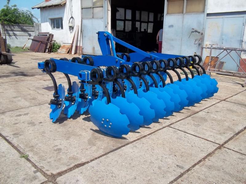

csak tipp:strom

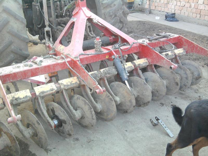

ez nem valami régebbi SIMBA cucc?
Nem ismeritek ezt a tárcsát ki gyártja? Milyen minoség?
