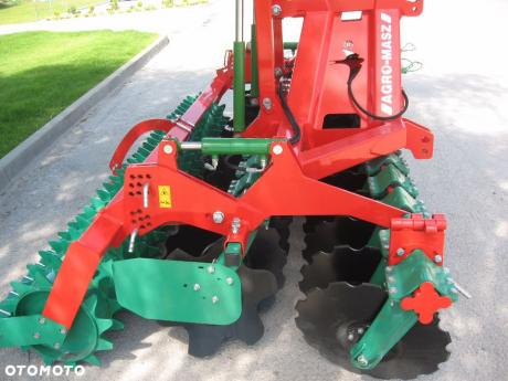

Rövidtárcsa vásárlás előtt állok. Leginkább homokra kellene kalászos után tarlót hántani, takarónövény után magágyat készíteni, zúzott gruberozott kukoricatarlóból magágyat készíteni, és a kiszórt tritikálét beledolgozni.
820-as MTZ (82-es ) után kellene 3 m-es szélességben, hogy elvigye az ikerkerék nyomát.
Volt szerencsém kipróbálni egy 3 m-es TL-es Uniát. Vitte kényelmesen, emelte is, de attól nehezebb már nem kell. Csőpálcás hengerrel volt szerelve 1150 kg -os súllyal. 460 mm-es lap, 64 cm távolság a két tárcsasor között. Az újabb Uniákat már 500 mm-es lappal szerelik, ugyanúgy 64 cm-es osztással. Azt már kicsit sűrűnek találom nagyobb szármaradványhoz.
A másik lehetőség az Unián kívül az Agro masz AT 30 -as rövidtárcsa, 62 cm-es távolsággal a két tárcsasor között, 51 cm-es lapátmérővel, ugyanúgy 50 cm-es csőpálcás hengerrel, 1150 kg súllyal. Ez még sűrűbb osztású.
Ha jó kombájnnal vágatom a kukoricát, ami rendesen lezúzza, és szétteríti a szármaradványt, + még meg is zúzom egy vízszintes tengelyű zúzóval, akkor is gondot okozhat a nagy szármaradvány ?
Ilyen sűrű az Agro Masz. A képen látható hidraulikus mélyég állítás jól jöhet változó talajviszonyok között (dombra fel, dombról le ) ?
[kep1]
Az AGRO MASZ 1200 Euróval olcsóbb 3840, az Uniára 5030-as ajánlatot kaptam.
