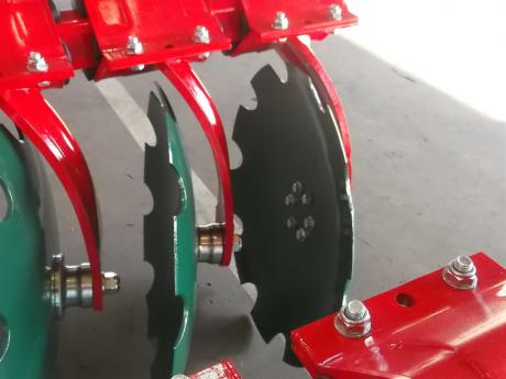

Válasz Mézga #2511. hozzászólásáraremélem fog még valaki beszállitani 610es lapot nagyon kéne egy szett nekem,itt egy pár kép róla,sajnos nem az én gépemen.

Válasz Haboczky #2517. hozzászólásáraa képek alapján kicsit szükös felül a hely, de lehet, h ugy gyártották, h nagyobb lappal is kompatibilis legyen a kar

Válasz JOSEY #2516. hozzászólásáraez a 610 es,elvileg kompatibilis a 510esel ill gyakorlatilag is.Tartó csapágy minden ugyan az.
Válasz Haboczky #2515. hozzászólásáraez volna a 610-eslapú? mert ugye ez 6 furatos rögzitésű, de az 510-es hez 6 furattal jegyzik a lapokat R2320401N ezen cikkszám alatt, a fogazottjuk meg 510-es 4 furatosban RA132406 cikkszám alatt
Válasz Mézga #2511. hozzászólásáraigen több közös termékük is volt, pl az ivelt késes lazitójuk
