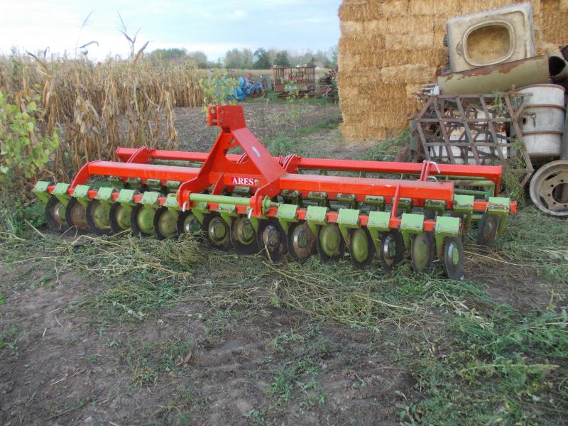

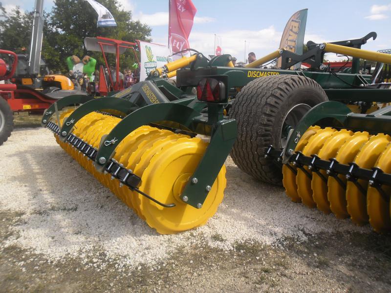

Szerinted melyik a jobb választás? Gömbsüveges vagy egyenes lap? Nekem az egyenes tetszene a Carrieren is az van, de kérdés dolgozik e ez olyan minőségben? Ez csak jobban aprítana mint egy IH tárcsa? Most abba a dilemmába vagyok, hogy ez vagy egy Komáromi zúzó, mert csak egyet enged a pénz.
Ott.Beváltotta a hozzá füzött reményeket.Kuki tarlot mindenképpen elöször 1.2 sorral nehéztárcsa utolso fogásra a rövid,elég jol simitotta a talajt és tömöritett is.Igy kivolt lazitva elötte és a tuskok is kilettek marva keverte az anyagot rendesen.Napra földet 2x jo vetöágyat készitett.4m széles halad a munka vele.892-e is elhuzza,de a 1025-ös a neki valo.Lazább talajon 2-3 sorral elfogathato munkát csinált direktbe kukitarlon is.Száraz körülmények között nem sok mindent csinálna a földnek biztos föleg nem elsöre.Nem is az a cél vetöágy készités mütrágya bedolgozás.Szántás elmunkálás ha olyan a terep.Szántott kukitarlot egysorral lehuztuk vele és az ih-val toltuk bele a buzát.Lapok kopottasak csipkés része már odavan néha bedugul de lehet vele boldogulni.Pl ma 20mm esö után 1x nehéztárcsával lehuzott kukitarlot törettem vele elég jo munkát csinált nem szalonnázott jo vizes volt még de morzsásra munkálta.Holnap délután ha szikkad vethetö lesz simán.A normál tárcsa beragatt volna.Jövö nyárra kap uj lapokat nem tom majd akkor mit produkál,pláne ha szárazság lesz.892-es kaliberü gép minimum kell hozzá meg a segéd emelö mert van sulya föleg amikor telehánnya földel a váz tetejét meg megragad a henger.
Ismerősnek van, csak nem egyenes, hanem gömbsüveg lapokkal. MTZ-vel húzza, el van tőle ragadtatva, könnyű húzású, és úgy aprít, hogy öröm utána ránézni a tarlóra. Lehet rajta sorviszonyt állítani is, így kukorica tarlón is szép a munkája. Kb olyan 35-45 közötti kötöttségű földeken gazdálkodik ő is. Eddig kárt még nem tudtak benne tenni, pedig abban igen csak nagy mesterek az emberei

Itt mekkora a Ferga ami húzza 240 le?Ezen a szántáson egy sima 8méteres Rexius is csinál ilyen földet és nem kopik ennyi csapágy(szántás egy Rexius és vetés...ez megy erre a legkönnyebben,viszont Röfik féle kétszeri nehéztárcsánál,na meg az Terradignél-Artigliónál is biztos ezt ill egy tárcsás eszközt használnék)
Az uj-nekünk uj játék.Utolso menetre tökéletes nehéztárcsa után.Szotyi tarlot 2x megjárva vele jo a buza kelés.Tengeri után 1-2x nehéztárcsa és befejezésre a rövid.Igy nyomulunk most.

Az mtz megcsinálja, ott pedig a legkomolyabb elektronika a lámpa. Az pedig sokkal magasabban van. A nagy vasakon amivel a tárcsa megy a gumi többe kerül mint az mtz. A zúzásnál a sorközben megy a traktor a tárcsázás pedig szögben megy. Nehezebben csinál kárt a zúzás.
Válasz #1725. hozzászólásra Nálunk csináltak a traki elejére egy csövet keresztbe 15-20cm magoságba hasonló mint a gally törő de van aki előtte le zúza meg van akinek alapból zúzós az adapter és vágáskor le is zúza.
Napraforgót tárcsáznék le, de állandóan hiába kötözöm fel a vezetékeket a gép alján valami érzékelő leszakat a napra szárától, ti ezt hogyan oldjátok meg???
Farmet Softer tárcsa valaki számára ismerős e közelről. Üzemeltetési tapasztalatok érdekelnének. Milyen minőségű gépek ezek? Közelről láttam kiállításon ott jónak tűnik, de tapasztalatból érdekelne...
Láttam ma egy náluk vásárolt rövidtárcsa csapágyat. (12.000ft volt) ami ránázésre dettó úgy néz ki mint a carier csapágya csak még pluszba benne van egy menetes tengelycsonk is amivel fel lehet rögzíteni a lengőkarra. Ha ezt a csonkot ki lehet belőle venni anélkül hogy a csapágy sérülne és a tengelyátmérő olyan mint a carieré akkor féláron lehet a kiténél carier tárcsacsapágyat venni. Aztán már folyamatban van a kínai utángyártás is... akkor lesz kánaán. :) Kiváncsi leszek rá az mennyibe fog kerülni.

Ilyen Agromasz típusú rövidtárcsát érdemes venni? Hogy bírják ezek a klímát? MTZ után egy 2,7-es biztos elég lenne. Valami jobb hengerrel.

Inkább ez mint a Dalbo,mert az úgy összetömörít mint az "úthenger"...Na és itt 18 méteres után mit csinálnak,milyen művelet következik?

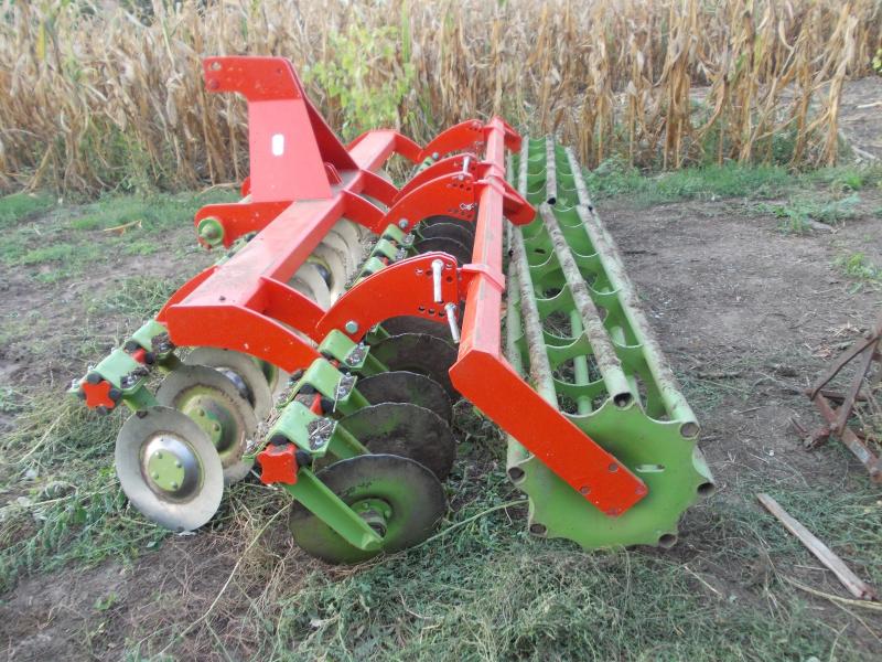

A csőpálcás henger hogy dolgozik?

Gabona vetés előtti földön én is lezúztam de az Axionnál ugyan ez volt több vezetékem is elszakadt sajna pedug felkötöztem mindent....
Mi lezúzzuk tárcsa előtt! A napraforgónál kár kihagyni.

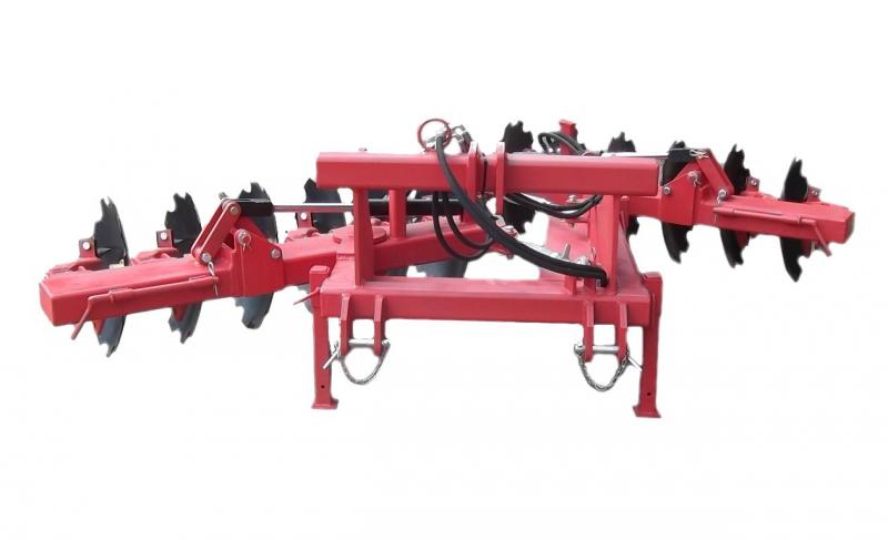

egysoros, asszimetrikus hidraulikus összecsukású lengőkaros erdészet tárcsás borona 3/2m-es

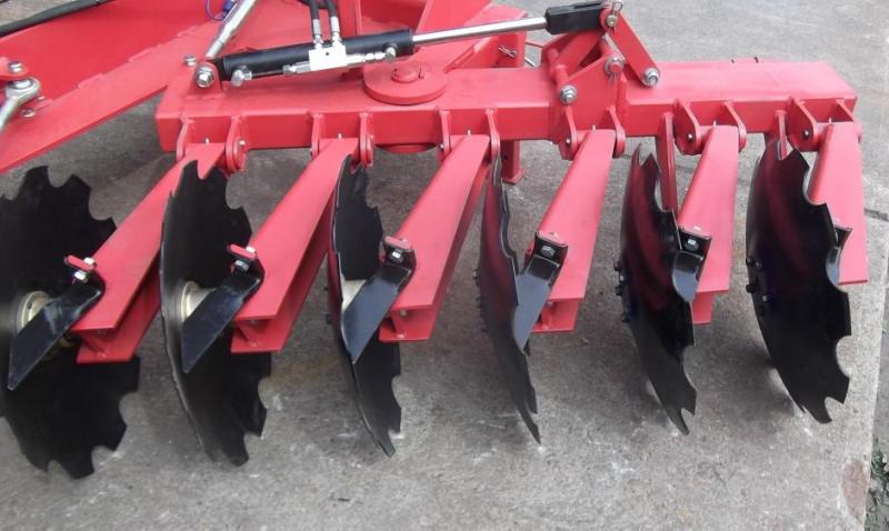

Ez a förmedvény mit keres ebben a topikban?
