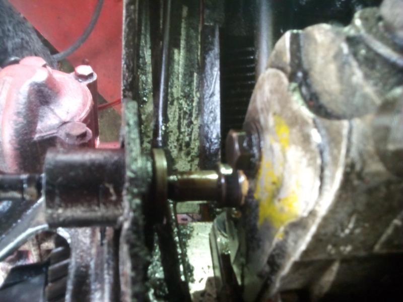

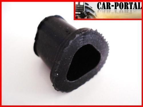

Válasz pal.poliak #2186. hozzászólásáracikkszám nincs A javításkor készült feljegyzésem lásd a mellékelt fotón
méretek

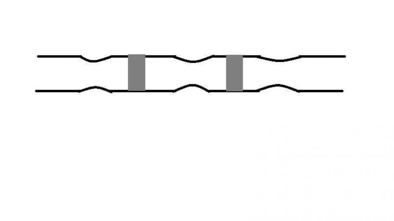

és a „szerelt” állapotot is lefotóztam, remélve h hasonlít a tiédhez. Ha régi járműalkatrész kereskedőt keresel meg a problémával, akkor említsed neki a Wartburg főfékhenger porvédő gumi harangot, (cirka hatszáz forint) mert az jó az RS-09 adagoló és a forgattyúház frontlemeze közé. Javaslat: mert csak hasonlít a két csatlakozó felület, és a gumiharang hosszabb, ezért jómagam elvágtam egy „borda után, és a hosszát, majd a másik fél darabot úgy vágtam el, hogy a két borda egymáson túllógjon a hosszát mérve. Ezeket aztán egymásba illesztve, kaptad meg ( kis ügyeskedéssel! ) az eredetihez hasonló alkatrészt. Megnyugtatásként: nem tapasztaltam még az említett részen olaj jelét!
Végezetül szabadjon egy észrevételt is tennem. Nem hiszem azt, hogy az említett lyukon távozni tudna minden olaj. (szépen lassan sem)

Válasz pal.poliak #2186. hozzászólásáraMár látom!!!Te kerested akkor is!Autós boltban,biztos találsz valamilyen kormány gömbfej gumitömítést,ami méretben oda jó.pl!

Válasz pal.poliak #2186. hozzászólásáraOlvass visszább,nem túl régen volt erről már szó!Biztos megtalálod,ha sürgős.

Olajfolyást gyógyítanánk egy 2 hengeres változaton. A mellékelt képen az adagoló tengelyről hiányzik egy "Gumiharang" ,a szerelő szakim szerint. Tudja valaki hol lehet ilyet vásárolni? Mi a neve? cksz-a?
Előre is köszönöm a válaszokat.

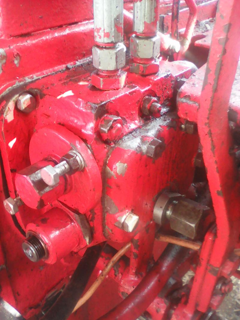

szia, olyan kérdésem lenne, hogy az én rs-09 emben elromlott a hidraulika :( A sszivattyú oldalán található kis tömb amiben irányítjuk, hogy fel avagy le engedje a munkahengert, nos abban van egy vastag rúd amelyet előre hátra húzúnk és úgy irányítjuk az olaj irányát , azon a rúdon ( az ábrán látható szürke szinnel ) ott nekem valami más anyag van, az tömítésre szolgálna? mert nekem igencsak el van kopva és arra tippelek, hogy a nyomás visszaszökik. Mi erről avéleményed ? Hh

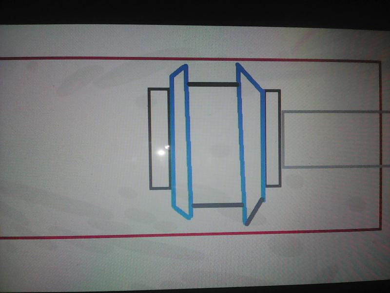

Válasz apailaci99 #2164. hozzászólásáraSziasztok, leegyszerűsítve ez lenne a munkahengerem , a kékkel jelöltek a karmantyúk lennének (ugyanakkorák csak nem sikerült jól lerajzolni őket.) Nos nekem egymás felé néznek és egy lemezcsík van közöttük, ez így jó??? Válaszkat előre is köszönöm

Válasz apailaci99 #2159. hozzászólásáraén szétszedtem és a tapasztalatom az h elszabadulnak valahogy a belső zégergyűrűk, valamint aki összerakta forditva rakta be a szimeringet (na puff) Nem is lehetett volna jó ezt látva. Tehát: nem harap, szedd szét. fényképező és türelem, meg sör, h legyen kenés!

2016-04-06 08:37:35
Rámértünk merővel semmit nem mért, de ha be van kötve akkor üresen lassan emeli a munkahengert.

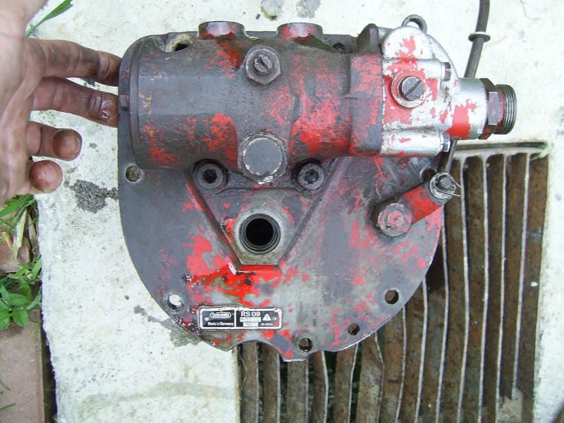

Nem házi barkács, full gyári.

Sziasztok, ilyen tömböt keresnek eladót szivattyúval eggyütt mert ez elromlott :( ha valaki tudna egyet kérem értesítsen
