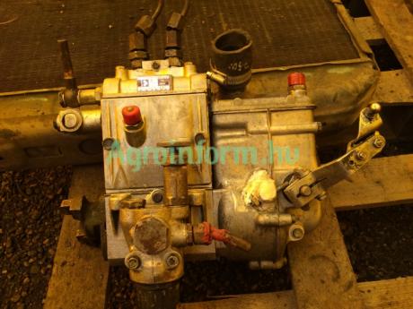

Válasz Vinkó75 #6059. hozzászólásáraNa szóval,egy adagoló.
Válasz Faragó János #6053. hozzászólásáraKicsit megcsavartuk...
Na szóval eredeti !
Válasz Faragó János #6056. hozzászólásáraJános!!!
Ha, lehet csinálj legalább öt fotót az adagolóról és az üza.rendszerről, hátha tudunk segíteni!!!!
Válasz Faragó János #6056. hozzászólásáraMindent leírtunk már!!Azt persze nem tudjuk,hogy műszakilag mennyire vagy képben!!!Aki ismeri a működési elvet,kb 2-3 perc alatt megmondja,miért nem jön olaj az adagolóból!!!Persze ha a tetthelyen van!A távgyógyítás nehéz,főleg úgy,hogy nem tudható mit ,hol,hogyan próbálsz meg orvosolni,az itt leírtakból!
Válasz Magister #6055. hozzászólásáraÈnis Nagyon szeretnèm ha elindulna
Válasz Faragó János #6053. hozzászólásáraEbben a szép időben csak elindul a szerkezet??!!??
Böki az oldalam a kíváncsiság és a probléma megoldó gondolkodás, hogy mi a gond vele!!!!
ha, van fejlemény tájékoztass bennünket légyszíves!!!!!!

Válasz Vinkó75 #6050. hozzászólásáraJoreggelt
Nem T-25ös motor vän benne,Hanem Az eredeti weimar motor
Válasz medikus #6051. hozzászólásáraSzerintem a dutrás ízt a T-25 -ről és félre értették!
MInt a piacon az öregasszonyok.
Válasz Vinkó75 #6050. hozzászólásáraHol olvastátok?
Válasz Faragó János #6045. hozzászólásáraT-25-ös motor van benne ?
