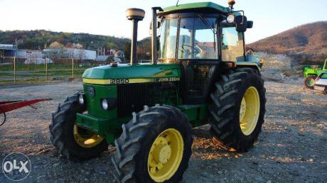

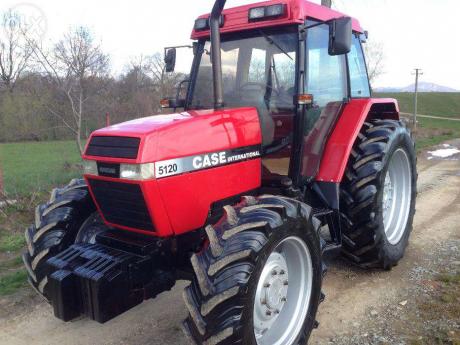

Szeretnénk egy kisebb 75-90 LE-s traktort vásárolni.
Jelenleg, egy JD 6200-k, van. Ez mellé kellene még egy. Használtan tudunk venni csak.
Eddigi használat alapján, a JD bevált, nem volt vele komolyabb gond.
Kérdés az lenne, mi lenne jobb választás a kettő közül:
John Deere 2850 1989-es évjárat.
Case Maxxum 5120 1996-es évjárat.
Az ár körülbelül mindkettőnél ugyanaz (10000-11000 Euro).
Szóval melyik lenne jobb választás? Mik a tapasztalatok a Case IH-val, illetve konkrétan a Maxxum szériával? (A JD-t voltunk megnézni, szép állapotban van, a Case-t nem láttuk élőben, mivel a hátsó gumi 16.9 széles, azzal kicsit körülményes a gyomirtózás, de lehet ennek ellenére is megvennék ha rendben van, es azt mondjatok hogy nem rossz)

A Case Maxxum 5120-ról valaki, véleményt?
Itt a hirdetés: http://olx.ro/oferta/tractor-case-5120-international-an-96-ID3Jhk7.html#07be7b785b;promoted
