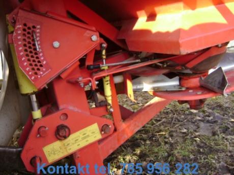

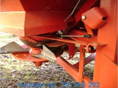

Találtam 1-2 képet a neten a nyitó berendezéséről
Válasz #1674. hozzászólásra
erre gondolsz?????

Válasz #1676. hozzászólásra
Jó hidd el nem is feleselnék vele ha lenne olyan gípem amin tudom állítani az olaj nyomását! Majd akkor holnap dobok 1-2 képet
Válasz #1675. hozzászólásra
fénykipezd le a mechanizmusát a népnek
ha azt mondta ne feleselj vele

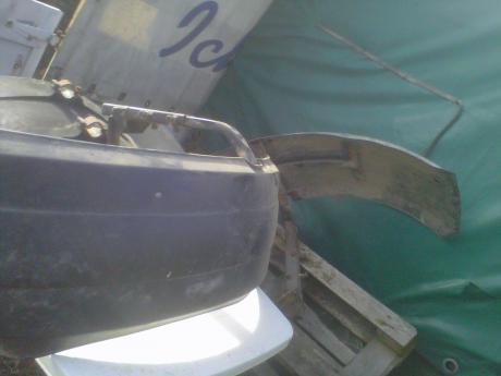

énis gondoltam kamionpót sárvédőre, csak azt nem tudon h vane belőle akkora, hogy találja a kerékivet 135cm átmérőjű a kerék.

Szia.Vegyél kamionpót sárvédőt az műanyag,csak tartót kell neki csinálni.

Szerintem legolcsóbb 2 db kamion pótkocsi műanyag sárvédőt elvágni méretre, mienk ligy van megcsinálva, nem törik és jól is áll rajta + tök olcsó
Sziasztok! keresnék traktorra első műanyag sárvédőt 13,6 R28 as gumihoz, hol kapható ilyesmi, lehetőleg olyan oldal kellene ahol kép is van róla.
