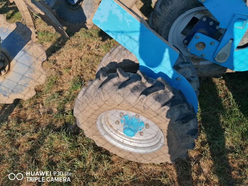

Válasz bandigh #9476. hozzászólásáraMeg lehetne próbálni elvágás nélkül lepajszerolni. Az a gumihurka valamire még biztos jó lenne!
Válasz bandigh #9476. hozzászólásáraarra én is gondoltam, hogy leesztergálom, csak nem fordul át a nagy gépen se, hahahah
de a felnihez ezek szerint nincs hozzáragadva, akkor így le lehet fejteni.
Válasz envagyok2 #9466. hozzászólásáraÚgy látszik nincs más mint a gyufa, nem túl környezetbarát, meg kb a felni is kuka, de hatékony lenne

Válasz Tobszi #9473. hozzászólásáraPassz. Kiállításon láttam közelebbről egy elvágott, bemutató kereket. A "hab" olyan tapintású volt, mint a közepesen lágy tömör gumi.
Nem hinném, hogy a feloldás járható út lenne. Eleve a bejuttatás szelepen, vagy a sérülés helyén keresztül történne, és és onnan kellene továbbterjedni?
Vagy a sérült gumit valahogy lefejtenéd róla? Akkor meg már a habot is le lehet vágni.
Szóval szerintem flex, vagy fűrész. És akkor még kérdés, hogy mennyire van a felnihez hozzátapadva.

Válasz Bárány #9472. hozzászólásáraMilyen hab amivel feltöltenek?

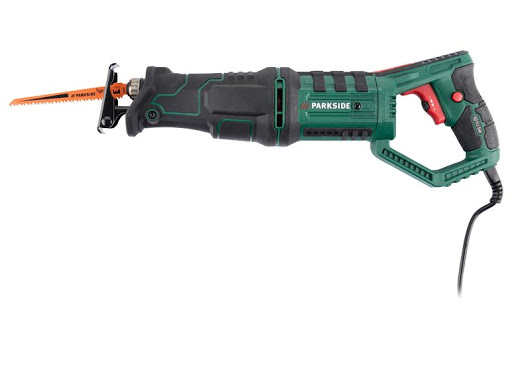

Válasz Tobszi #9471. hozzászólásáraFlexkorong, fűrész, ilyesmi.
Válasz envagyok2 #9466. hozzászólásáraA habot nem oldja valami?
Válasz R Sándor #9468. hozzászólásáraa belső oldala van kiszakadva, valami beszorulhatott a sárkaparó meg a gumi közé, azt kiszabta
Válasz envagyok2 #9466. hozzászólásáraHa Atra,azt sehogy!Majd egyszer ha lerohad!
Válasz envagyok2 #9466. hozzászólásáraEzt még kàr levágni ,inkább vegyél két felnit ez még jó lesz potkeréknek.

ha már gumi, ezt hogy szednétek le?
habbal feltöltött kerék.
gumis azt mondta, ha leszedem, felrakja rá az újat...
